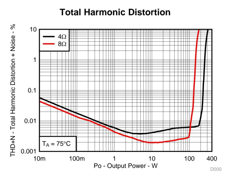

ASR oldalt sűrűn látogatom.Egy Fosi adatlap:
Specifications
Chip Set: Texas InstrumentsTPA3255
Output Power:
With 48V/5A PSU Stereo; 155Wx2 @4Ω;
Mono: 235Wx1 @4Ω
With 32V/5A PSU Stereo; 95Wx2 @4Ω;
Mono: 110Wx1 @4Ω
Terminating Impedance: 2-8ΩInput Mode: RCA, XLR, 1/4" TRSOutput Mode: Speaker Output (supports banana plug or bare wire connection),
Activity Subwoofer OutputFrequency Range: 20Hz - 20KHz(±0.1dB)
SINAD: 89dBTHD: <0.006%SNR: ≥106dBDynamic Range: ≥106dB
Device Dimension: 15.49 x 18.39 x 5.08 cm; 1.78 KilogramsDC Input Range: 24-48V
Power Supply: 32V/5A, 48V/5ATehát amit leírtam 80-90W csatornánként 4 Ohm impedancia mellett megállja a helyét értelmes THD értékekkel, ami a fül számára sem bántó.
Donki Hóte
Donki Hóte
Hogy mekkora teljesítmény vehető ki egy TPA3255 chipes erősítőből,az attól függ, hogy a hallgató mennyire bírja a torzításokat elviselni

2x90 W vehető ki egy sztereó kínai erősítőből, ami Texas Instruments TPA3255 csipjét használja.
Érdemes minőségi MeanWell tápot vásárolni hozzá ~ 13eFt, ez 36V/9A teljesítmény kiszolgálására képes.
Maga az erősítő 36-120e Ft között mozog implementációtól és gyártótól függően. A 3E Audio forgalmaz magasabbra pozícionált erősítőket is. Valamint a WiiP AMP Pro is ilyen.
