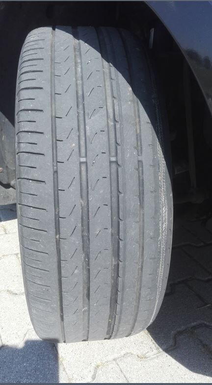

Na rászűrtem a magyar piacra először, konkrétan egy ilyen reklamációt sem láttam. Weltweit azért lehetett párat találni, leginkább 2020/2021-es Goodyear nyári gumikkal, ott a Goodyear jelentett egy gyári hibát végül. Ezen kívül 2db ilyen félrekopást találtam, egy Britt és egy német, 2021-es mind a két autó. Ott végül a Domlager(toronycsapágy) cseréje oldotta meg, de előtte az egyiknél konkrétan már mindent is kicseréltek, de ez lett a megoldás. Itt, ha jól értettem a szervizt a csapágy alatt van egy gumitámasztás is, az rogyik meg egyik oldalra és elkezd ferdén állni az egész "gólyaláb".

Nekem a Leon Cupra ette a belsö oldalt, autós topikban dobtam róla képet is.
Voltam vele annó futómüállításon, müszakin, mindenhol rendben találtak mindent is pedig.Lehet(ett) ettöl még egyedi hiba persze.

Leon3 semennyire sem koptatott félre 68k alatt.

Sofi hajónapló: 37733km
eszi mindkét első gumi belső élét. Mielőtt mindenki rávágná, hogy biztos rossz a futómű geometria, hát nem, sajnos mindegyik O4 eszi az első gumikat. Állítottak rajta, de azt mondták barátkozzak meg vele, ez ilyen.Az volt a válasz, örüljek, hogy nem 4x4 kivitel, azokon ennyi km után kint vannak a drótok a belső élen.
