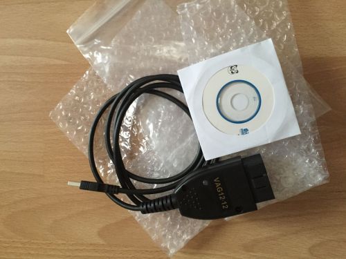

Koszi, de sajnos iden sem tudok menni, talan majd jovore.
(#100053) dJ Peer
Ment PU.
Mennek vele a regebbi autok is, legalbbis nekem az 5-os Golf is ment vele.
En vasarlas elott szervizben olvastattam ki a hibakat, mert mast is atnezettem mindig es csak utolag vettem interfeszt.(#100054) Piwi
Nezni lehet...![;]](//cdn.rios.hu/dl/s/v1.gif)

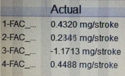

Mágus2
Megnéztem a befecskendezoket, es van egy ami -1,2-et korrigal. Jol emlekszem, hogy 1,5-ig hatererteken belul van?
2. Kerdes, hogy az aksim ugy tunik hogy haldoklik, mert reggelente nehezen indit. Ha tesztelni akarom, mennyit kell merni inditasnal? 10V ala nem szabad esni?
