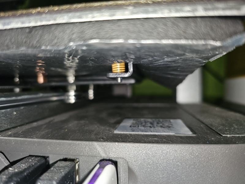

Vagy két éve kezdődött és a sunlu csinálta valszeg. Utána amíg rakin volt akadtak gondok, de már rég nem jött szembe olyan ragasztó, vagy a probléma úgy alapvetően sehol, még redditen se pedig az tele volt amikor kijött ez a megoldás...
Most amiket láttam azok kb H alakú ragasztóval vannak rögzítve, és azok szépen elengednek.
Ennyire régi batch viszont biztos hogy sehol se kéne legyen már...

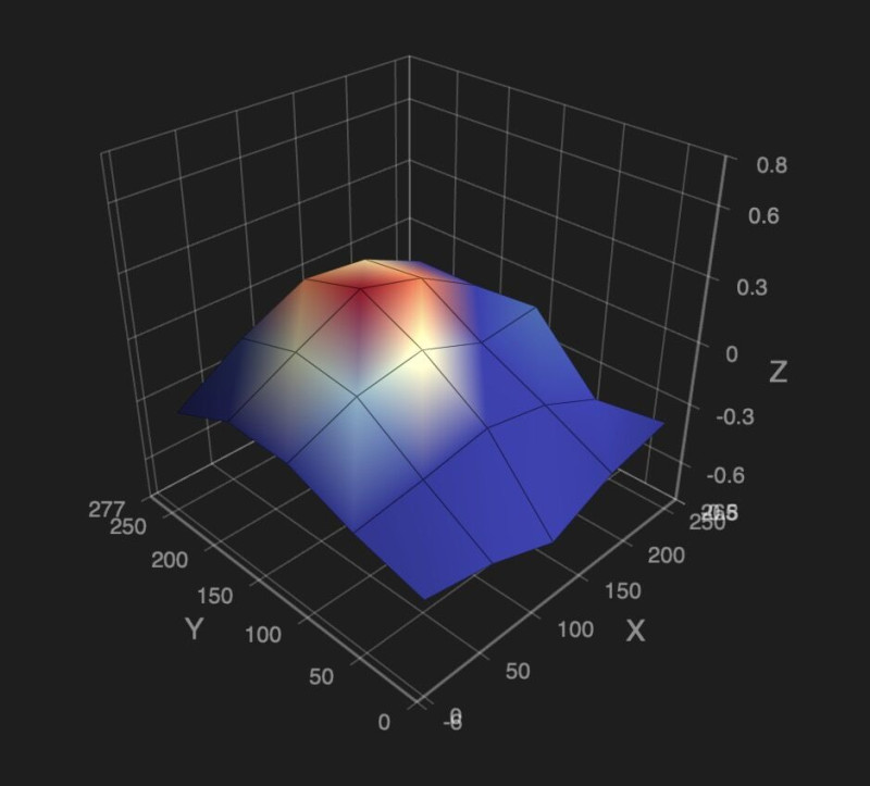

A gép nyomtatás előtt megcsinálja a szintezést. Eddig 55 fokos asztallal nyomtattam, a szintezés viszont 65 fokon történt. Mivel a gkódban benne van, hogy
M140 S55 ;set bed temp
hogyan tudnám nyomtatás előtt a szeletelő által használt hőmérsékleten csinálni a kalibrálást? Illetve ha nincs rajta job, akkor nyilván valami default érték is kell, ha menüből indítaná az ember.
Több helyen találtam rá utalást:
variable_bed_mesh_calibrate_target_temp: 65
vagy:
[gcode_macro _CALIBRATION_ZOFFSET]
M140 S65 -

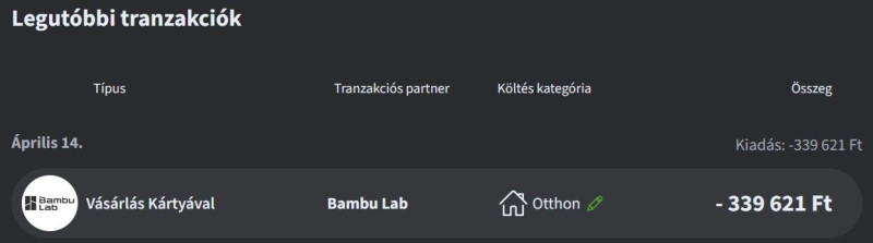

De miért ilyen dzsunka oldalakról rendeltek?
A Bambu topikban is százszor leírtuk, hogy egyenesen a Bambutól kell rendelni. Nekem csehektől jött és ahogy láthattad két nap alatt itt volt.
Én OTP webkártyával fizettem OTP középárfolyammal, és ennyit vont le. Postával együtt volt 922€, tehát 368.32€-val számolt az OTP. Persze Revolut vagy akármi mással pár forintot még spórolhattam volna, de nekem ez így kényelmes.

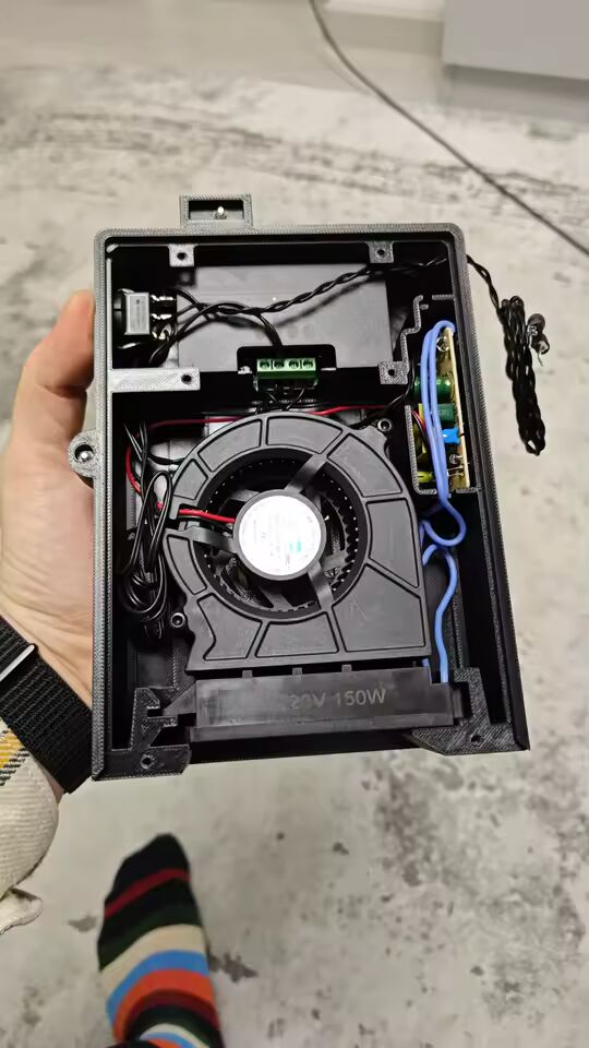

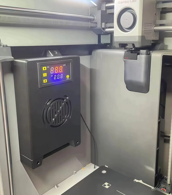

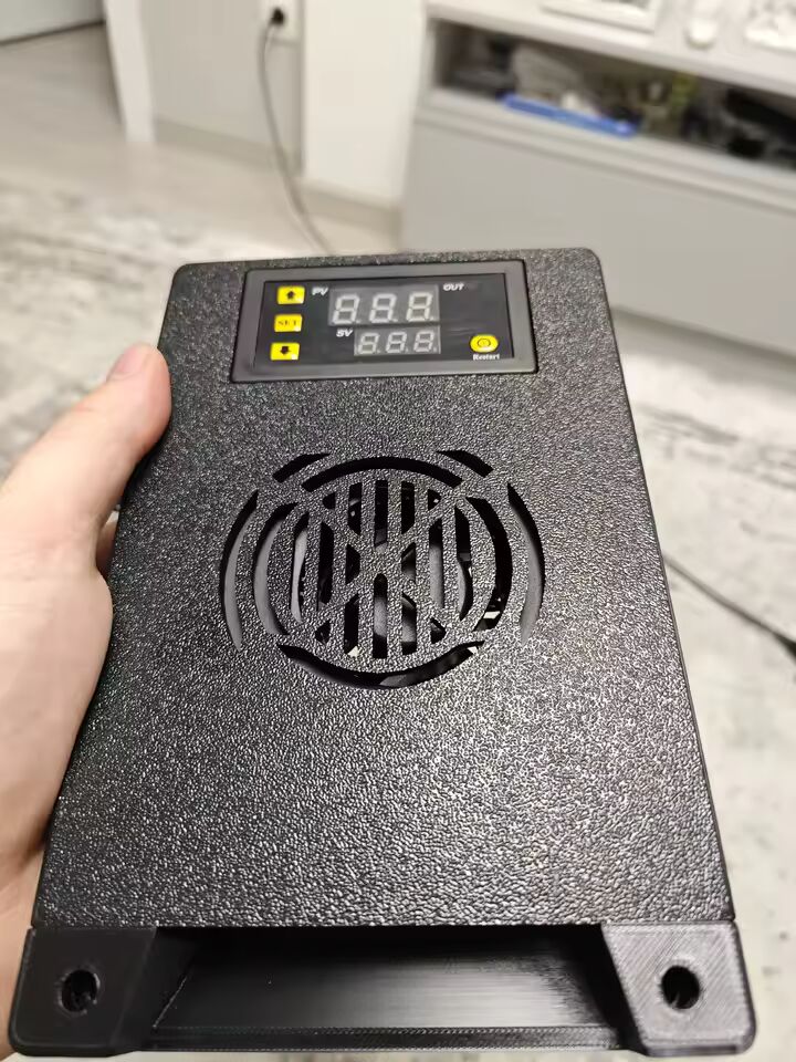

Sziasztok, még januárban rendeltem egy P2S-t, amihez előre beszereztem pár dolgot, köztük egy aktív nyomtatótér fűtést is. A helyzet úgy hozta hogy készlethiány miatt a mai napig nem jött meg a nyomtató és ha már ennyit vártam, visszamondtam és rendeltem helyette egy X2D-t. Ebben ugye már benne van gyárilag a nyomtatótér fűtés, így a dobozában kibontatlanul heverő megvásárolt, beszereletlen fűtésre nincs szükségem. Ha valakit érdekel, 18000.- Ft-ért megválnék tőle, amiben benne van a Foxpost is.
Időzíthető, maximális hőmérséklet 65 (70) fok.

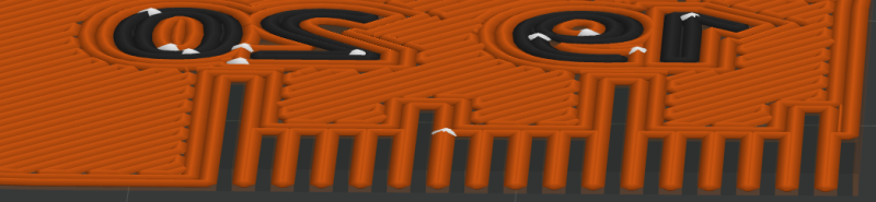

A vonalvastagságot simán feljebb tudod tekerni, mint a nozzle névleges átmérője, tehát pl. 0.4 mm-es nozzle esetén 0.65 mm szokott működni (persze anyagfüggő is). Így 0.8-as nozzle-lel bőven 1 mm fölé tudsz menni.
Vagy probálkozhatsz több fal + 0% infil-lel, hátha olyat generál, ami megfelel neked (modell falvastagsága is számít persze).
2thletme2day
1-2mm-hez nagyobb fúvóka kell. 0,4-es nozzle-el nyomtattám már 0,8mm falvastagságú vázát vase mode-ben.

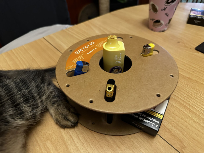

Van egy csomó papirspoolom, elvittem anyameknak, gyujtosnak a kandalloba. Erre megyek ma:
kiderült hogy konkrétan osszevesztek rajta, apam osszetepte gyujtosnak, anyám meg praktikus díszt csinált belőle, mondtam hogy viszek meg, nem kell veszekedni

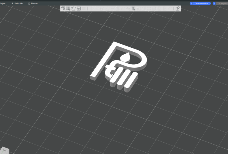

Bilétát szeretnék nyomtatni. Ez alapján a videó alapján beállítottam az Orcát. Ha beleírom az M600 makrót a gépkonfigba, akkor minden rétegnél megáll színtcserélni, pedig csak csak egyszer kellene neki, a 15. után. Ha nem írom bele, akkor pedig készre jelenti az alkatrészt a csere előtt. Csak egy "pause"-t állísak be neki?

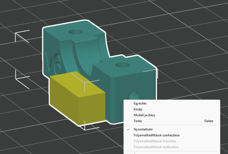

Att1la.
#53697
Én így csinálnám Bambu szeletelőben.
Fő darab mellé oda raknám a méretezett toldalékot, pozícióba tolnám, majd mindkettő kijelölése és egyesítés.Szerintem sok esetben jobb az egészet újratervezni, mint szeletelőben negatív és pozitív testekkel alakítani a fő darabot. De néha én is alkalmazom, pl. támasz helyett kup.
