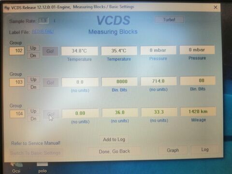

Ebből sehogy. Ezek csak a kényszer regeneráláskor mutatják amit látni kell.
A 104 -ben látod a telítettséget illetve kellene látni. A végén itt tudod megnéni h mennyi a maradt - mert teljesen nem tudja kiégetni.
A 102.1-2 meg arra kell hogy tudd ha elindul az égetés akkor rád gyullad-e a kocsi vagy nem.Tudom hogy nem fogsz örülni annak amit írok , de vidd el valakihez aki már jártas ebben - és ha valami baja lesz a számlát lobogtatva verheted az asztalt.

A VCDS mutatja, de nem azonos csoporton.
MVB 100.1: Engine Speed
MVB 100.3: Regeneration Counter/Timer
MVB 100.4: Regeneration Abort recognized (0 = No Abort/1 = Abort recognized)
MVB 101.4: Regeneration Status (001 = Heating Up, 010 = Regeneration, 100 = Cooling Down)
MVB 102.1: Temperature before Catalyst
MVB 102.2: Temperature before Particle FilterMOD
De most ezzel az a baj hogy amíg hideg volt a motor próbálta felfűteni az 1500 fordulattal, és jó eséllyel még jobban teliköpte korommal és olajjal, de a regen nem ment le. Ha ez igaz akkor még átjárhatatlanabb lett a DPF és a következő kényszer regennél akár ki is nyírhatod a DPF-t/turbót /bármit a beszorult kipufogógázzal.

A 104 2-3 szerintem a kalkulált meg valós hamutartalom, de nem vagyok biztos mert ugye vcds nem írja. Viszont ha tényleg az akkor a 33g nem olyan sok.
A regeneráláskor amikor indítottad mennyi volt az olajhőfok? Meddig volt a tank? Biztosan végigment?A chipet sajnos nehéz kiszúrni vcds-sel. Pad v Soft nézés kell.

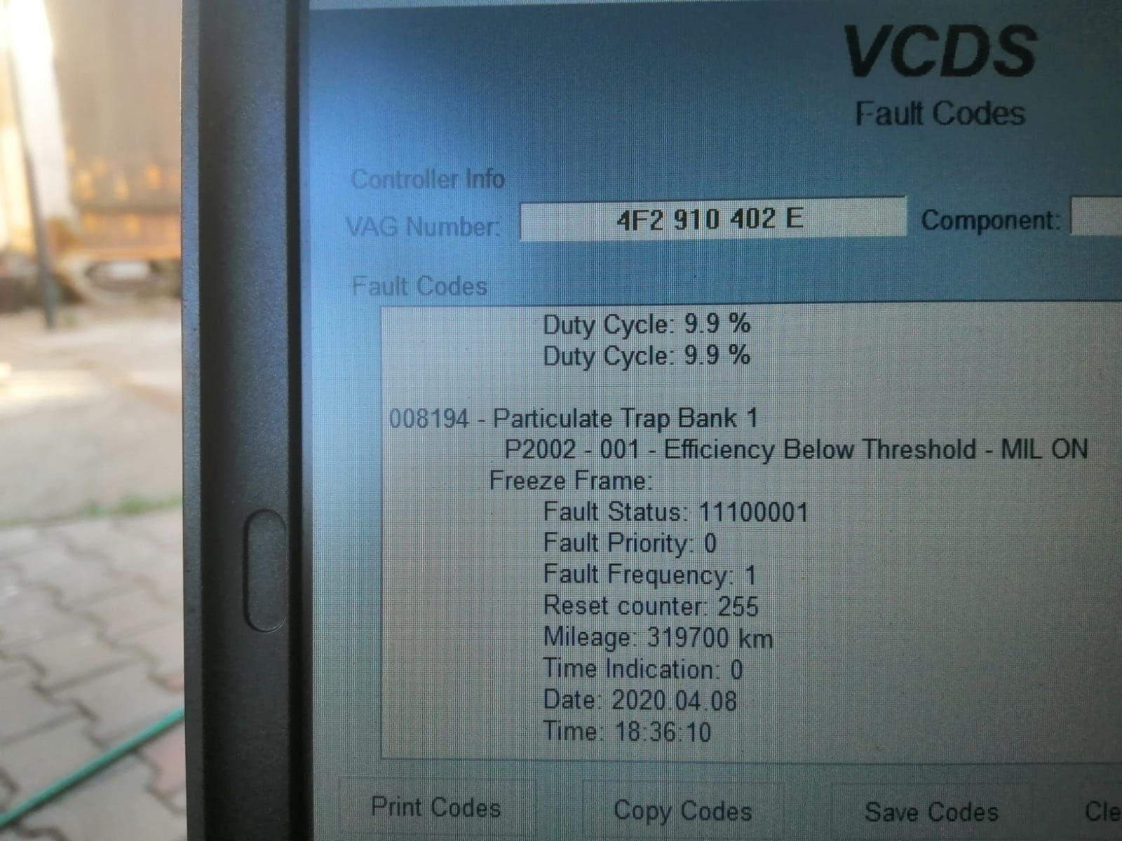

Ezt el ne indítsd ha nem tudod hogy segíthet-e! Ha erőlteted akkor a motorolajat teliküldi gázolajjal és annak lehetnek nagyon csúnya következményei! Ne mis említve ha a nyomás rossz akkor a turbó tengelyét szíjjegyilkolja és ha az elszabadul akkor már régen rossz.
Vagy akár a DPF össze is törhet ha teli van.Amit mutattál vcds fotók alapján a dpf nincs eltömődve de mivel ott van két 0-s nyomásérték így nem tudom mint is írjak. A mérőcsoportok között nem láttál oil ash-t?
Nincs a kocsi csipelve v kiírva belőle pár dolog? -

Hát akkor első körben azt kellene megnézni hogy a hátsó ajtónál mit tett tönkre. Ha elkezdte megvagdosni a vezetékeket akkor ez okozhat CAN hibát. De lehet aftermarket fej, hangszóró telepítés is. A műszerfalba bemenő csatikat is át kellene mozgatni. Akksid hogy áll?
A 2.7-nél meg motor blokkjai között nézd meg a DPF nyomás számait. Szerintem elérte élete végét - én így nem merném használni mert regenkor elkezdi a motorolajat felverni és sokkal több kárt okozhat mintha DPF-t cserél az ember. Gyári még a szűrője?

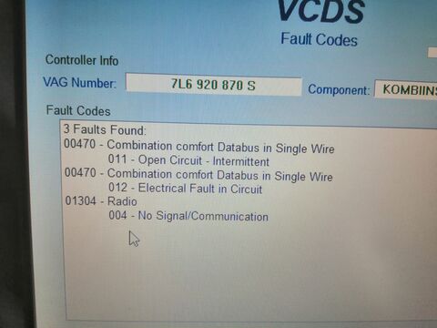

Touareg 2006, 3.0 TDI, V6, BKS, automata
Tünetek: Müszerfal órája lenullázodik ha kiveszem a kulcsot, rádió nem áll le, ha kiveszem a kulcsot. Hol kezdjem el keresni a hibát

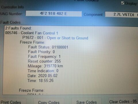

?Audi A6, 2006, 2.7 TDI quattro, BPP, automata
Nagyobb fordulaton pislog a "spirál" jel és utánna nem húz, ha leállítom helyrejön de csak a következő gyorsulásig.
G450 szenzor cserélve lett de nem oldotta meg. Hol lehet meg nézni a DPF állapotát, vcds-ben? Végig néztem az engine - Measuring block - ban az összes group-ot de sehol sem találom
Regenerálást sikerült csinálni..
