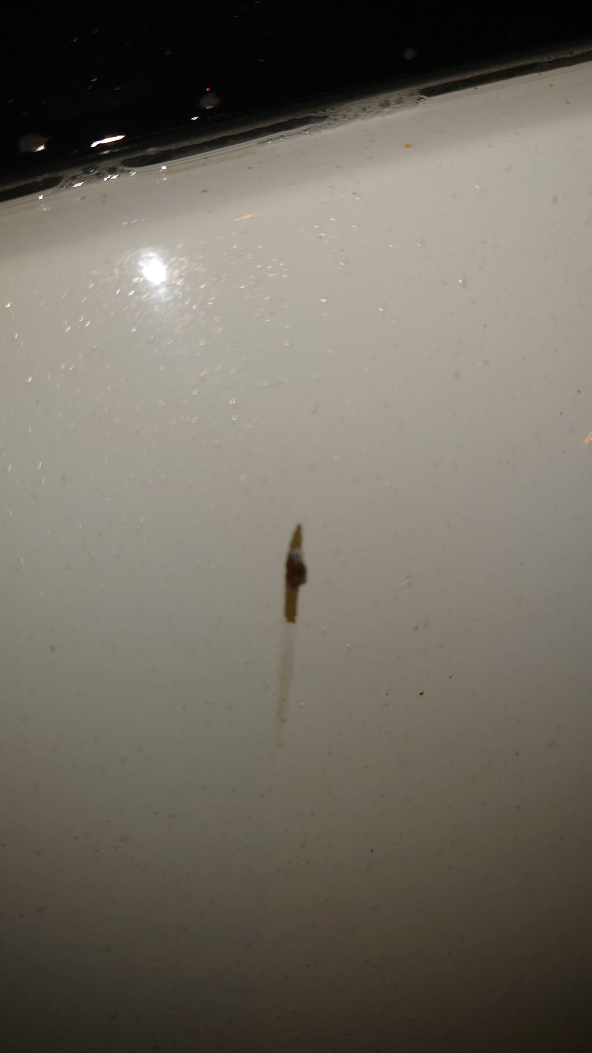

3. Rozsdátlanítás, minimum 2 rétegben 0-s ecsettel festés. Oryx fehéret kevertess vagy vegyél készen márkaszervizben. -

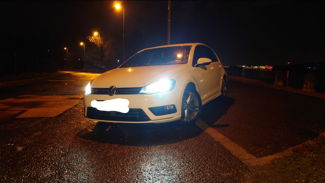

Csatlakozom én is ehhez a topikhoz (is).
Nemrégiben sikerült vásárolni egy konszern terméket:
Golf VII 1,4 TSI R-line 2014-es autót
Ő volna az:
[kép] [kép] [kép] [kép] [kép]

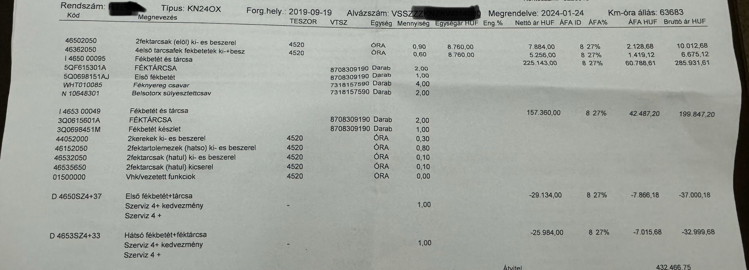

Túl vagyunk a hűtőfolyadék cserén, olajcserén, kapott új papucsokat, és komplett hátsó fékcserét.
Röviden ennyit tudok róla mondani.Ha már itt vagyok kérdeznék is:
1, A visszapillantó alatt lévő gomb mire való? (Ausztriából jött, nincs hozzá kiskönyvem sajnos)
2, Érdemes vezetékkel összekötni telefont az autóval? AA nincs, és ha jól olvastam nem is lehet (szívfájdalom). De BT-vel összekapcsol, le is játssza hangokat, telefonálás is hibátlan. Viszont hosszabb zeneszámnál nem enged tekerni (kiírja nem elérhető), illetve Waze hangja telefonon nem szól, mert azt mondja a kocsin keresztül beszél, ő meg nem beszél...
3, Ez már nem annyira márka specifikus. Valami jó érzékű ember már első napokban fémig karcolta csomagtartót - ezt hogy érdemes javítani? [kép]

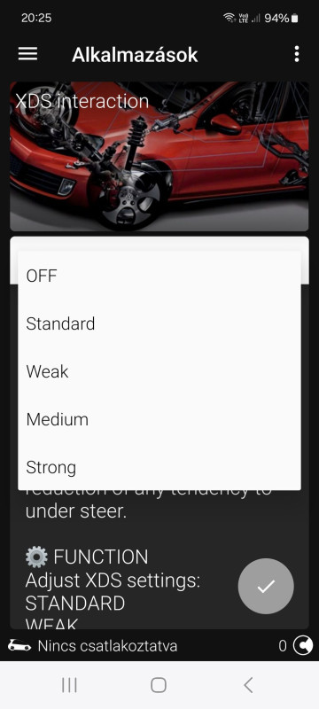

#214063
Nem zárnám ki, hogy rosszul programozták. Nekem gyárilag van a Golfban XDS, aránylag finoman fékezi az elpörgő kereket, így nem torpan meg az autó, de villog közben a kipörgésgátló. (kényszerhelyzetben, nyáron használt téli 205-ös gumival 80-100 kmh-nál is 🤷♂️)
Illetve ahogy Qru írja, az XDS kanyarban egészíti ki az ESC-t.
TayRol

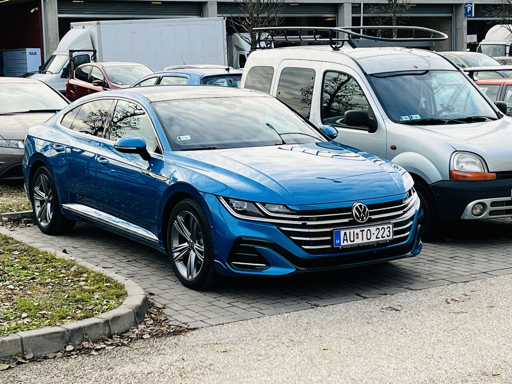

Adott egy új 200 lovas dízel Arteon, melybe utólag “aktiválták” az XDS-t. Én azt vártam tőle, hogy akár a nulláról való indulásnál nem differál le valamelyik első kerék, hanem sokkal nagyobb lesz a tapadás.
Ennek ellenére egy erősebb 0-50-nél talán még 3.-ban is pörög a kerék, persze nem fékez bele és nem villog a kipörgésgátló.
Most vagy rosszul programozták, vagy ennek ilyennek kell lennie. Gondolom “bé”.
Van esetleg valakinek tapasztalata?Koszi!

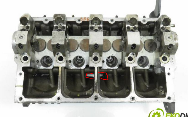

Erről elmesélek egy történetet. Még meg volt a műhely, PD motoron cseréltem hengerfej tömítést, kapott új fejet, minden csavart. Este 11 körül még gondoltam rárakom a himbákat, lehúzom, reggel majd beállítom a porlasztókat. Utolsó csavarnál a kulcs kiesett, egyenesen a fő olajvisszavezető járatba, onnan nagy koppanással landolt a motor olajteknőjében.
Több dolog is megfordult a fejemben:1. Haza kellett volna menni 10 perccel korábban.
2. Remélem van olajszintmérő ezen a csutkán...
3. Kellett nekem ez este 11-kor?Ezen töprengtem, miközben emeltem az autót, aztán előbukkant az olajteknő. Soha nem ösültem még ennyire olajszintjelzőnek a kádban. Kikaptam és egy acéldrótra erősített mágnessel kihalásztam a szerszámot. Éjfélre elégedetten értem haza, ma is jó munkát végeztem.
Oda ami beesik, azt a kádban kell keresni, akkora az a járat, hogy elég nagy szerszámok is elférnek ott.
chopin42
chopin42
#213844
Megvolt a szerelés. Az egyes hengernél feladta a hidrotőke. Szerencsére a hengerfej rendben, a fészekben nem lötyögött egyik sem. Cserébe találtam valami igazán érdekeset
Megvételnél nem tudtam,, hogy hengerfej bit is jár a kocsihoz...
Megcsináltuk, és most szépen jár.
