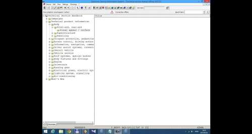

Az sem mindegy, milyen nyelven nézed. pl. Madzsarul nem sok adat van benne, angolul megvan a Soma-féle ibiza is.
No meg ugye van egy felugró ablak miután bejelentkeztél, azt minden egyes alkalommal le kell görgetni, jól megnyomni az ókét, enélkül nem jön be az adatbázis.
Nem jól gondolod. Ez egy olyan amiben a nagy többség benne van, de pl. golf1-, golf2-ről ne is álmodj.
Jaded
Az ElsaWin megmakacsolta magát és nem akar segíteni
Azt írja semmi nincs a kocsimhoz az adatbázisában. Valakinek ötlet? Seat Inca-hoz kellene
