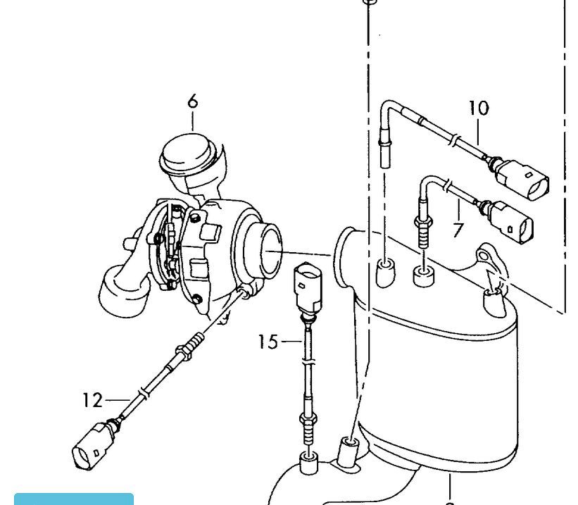

atos19881101
Mágus2 #212033 üzenetére
[link] itt a turbónyomás. Az első mérésnél nagyon alacsony fordulatról padlóztam 4.ben azért telt neki sokáig magához térni. De olyan kb 2 másodperc alatt felépül a nyomás ahogy nézem.
[link] itt a 7-esre azt mondja az nem hőmérséklet jeladó.
[ Szerkesztve ]
/** while (state(Korso) != BROKEN) go (Korso, &Kut) **/
Mágus2
Közösségépítő
atos19881101 #212031 üzenetére
Ez a 4 hőmérő van a DPF rendszeren(7,10,12,15), ebből 3 a DPF-ben egy a turbóban. Egyesével kihuzgálva a hibakód megmondja, melyik a kettes. Fejből én sem tudom, de szerintem a 7 vagy 10 lesz.
[ Szerkesztve ]
atos19881101
Gyanús, hogy talán megvan a szenzor hiba. A kettes hőmérsèklet fixen 0 fok.
Ami még gyanús az a nyomásszenzor. Azt már be is rendeltem.@mágus
Melyik ez a 2es hőm. szenzor? A turbómmal semmi gond. 1sec alatt felépül a nyomás (1.5bar). Csináltam logot de még nem töltöttem fel./** while (state(Korso) != BROKEN) go (Korso, &Kut) **/
