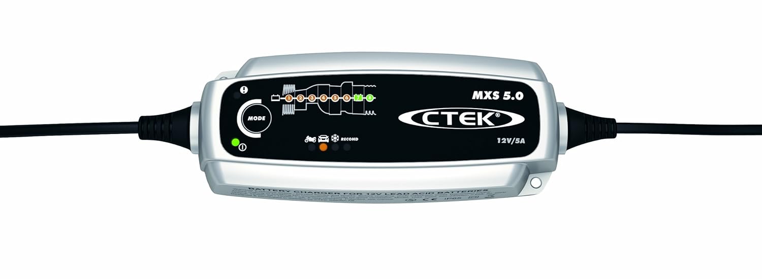

Jópáran vettek aldis töltőt, nem emlékszek komolyabb problémára.
Elhiszem, de szerintem ez nem az a dolog amin sporolni szabad.(#116095) Danex

footy: Jópáran vettek aldis töltőt, nem emlékszek komolyabb problémára.

A vaterán évekig árult egy ember használt CTEK töltőket, én is tőle vettem az enyémet. [link] [link] Ez egy tizes volt, ha jól emlékszem 15-ért már a komolyabb cuccot is meg lehetett nála venni [link] Ez utóbbi most a boltokban 22e forint.
footy: Ha nem mered az autón hagyni a csepptöltőt akkor semmi értelme az egésznek.

Említette valaki a CTEK töltőt (régebben is dicsérte valaki) ahhoz van ilyen 12v-os szivargyujtó adapter. Nevezzetek fillérb..nak de nekem kicsit borsos a 23eFt . Találtam egy ilyet Black & Decker aksi töltő ami kb szerintem ugyanezt tudja és adapter is van hozzá. Ez is OK nem?

A jövőre való tekintettel azt hiszem beszerzek egy ilyen szivargyújtós / adapteres aksi töltőt.Más: Az normális hogy a vezetőoldali ajtó kulccsal se nyitható ha az aksi döglött? Az nem egy mechanikus zár?

van a csomagtartoban 12v -os csatlakozo... ez visszafele is működik? Elég hihetetlenül hangzik
Csak annyira akarjuk kinyitni, hogy be tudjak jutni, motorháztetőt kinyitni és aksit kivenni/tölteni. Hétvégére kell a kocsi, csak le akartam mosni.. jó hogy, nem szombat reggel derült ki

Akksi helyett akkumulátor töltö is jó lehet adni neki áramot?
