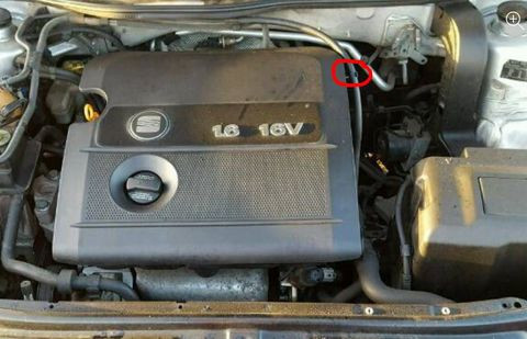

Speeedfire #158086 üzenetére
Melyik részre gondolsz?
w333
A fekete szigetelőszalag is rossz helyen van !
norrberth

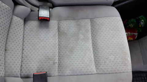

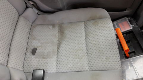

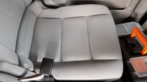

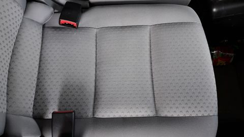

Ma én is tettem egy próbát kárpitkitisztítás ügyében
Öcsém kislánya rendesen elintézte a hátsó üléssort, na meg az elsőnek is adott de azt még halasztom (Öcsémtől vettem meg a kocsit)Tettem egy próbát mielőtt szakembere bíztam volna, hátha jó lesz alapon
Előtte
[kép]Jar mosószeres vizet használtam, majd törölközővel kiitattam a vizet (nincs vizes porszívó az ismeretségi körömbe)
Nekem ez így tökéletesen megfelel így nem kell elvigyen tisztításra, nem gondoltam volna hogy így sikerülni fog
Bár ennyi trükkje van hogy egész felületét be kell vizezni mert foltba száradna -

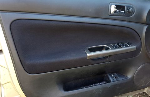

Igen, nagyon pudván nézett ki. Egy ajtó maradt még, a jobb hátsó ami várat magára.
Az így néz ki (ilyen volt a többi is):
Kiszívta már a nap, kivilágosodott a kosztól, a tapintása is rossz volt és meg is ereszkedett.Köszi w333
Még arra is figyeltem hogyha jobban megnézed, hogy az anyag szövési száliránya kifelé fusson az ajtón.

A kárpitanyag pedig ezt volt: Hivatalos neve autó ajtókárpit. (Az üzletben csak annyit mondtam adjanak már valamit a kocsi ajtóra, erre kérdezi autó ajtókárpit jó lesz? Mondom tökéletes,nem is tudtam, hogy létezik ilyen.) Anyaga erős, szivacsos, több rétegő, kellően rugalmas is. [kép] [kép]
A végeredmény ilyen lett:
Az ajtóbehúzó alatti kis részt én szartam el, a magam hülyesege miatt.
A belső betétet azért szedtem ki és csináltam így, hogy körbe az illesztés szép legyen, ahol az ajtóburkolattal találkozik. -
