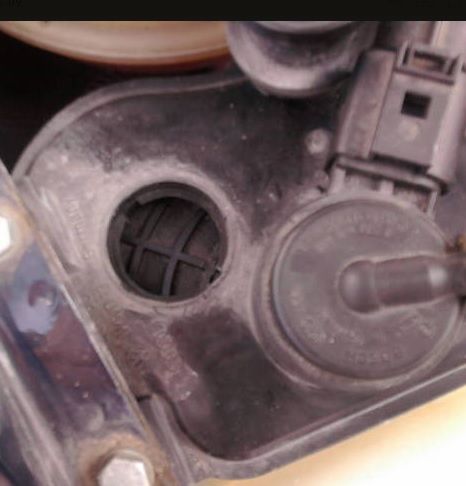

Az aktív szűrő az a benzintank benzinpárájának a lecsapolására és onnan a motor égésterébe juttatására szolgál!
Takarítsd ki.
Az aktív szűrőt egy finom ecsettel megtisztíthatod! mind a kettő felfele kihúzható és egy finom fémháló van benne,azt kell,/lehet/ egy finom ecsettel megtisztítani, Így könnyebben lélegzik majd a szűrő!
Csaby25
Meg tudna mondani, hogy pontosan milyen szelep ez, illetve mi a szerepe, es mire van hatassal ha nem mukodik. Mert nalam neha fura hangot ad ki (szikrazo hangot), Octavia I 1.8T.:
VACUUM EVAP PURGE VALVE
Koszi! -

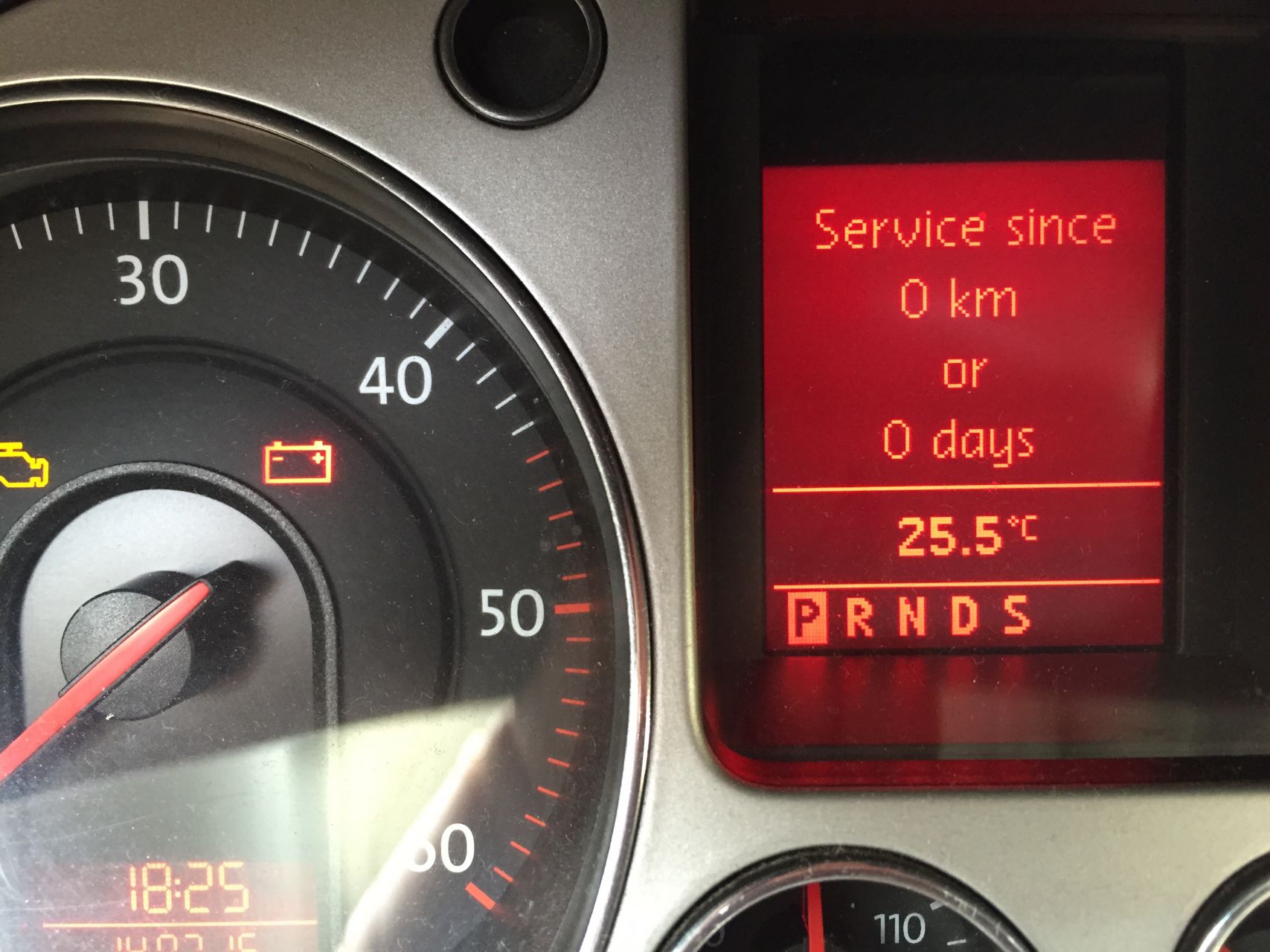

Ezt az iOBD kütyü után produkálja , ha resetet csinálok, akkor utána meg azt írja ki, hogy Service in 300 km...
Július elején volt a Porsche Budanal egy nem olcsó szervizen...iOBDvel azután próbálkoztam most, hogy minden megtett 300 km után mindig Service now felvillant.

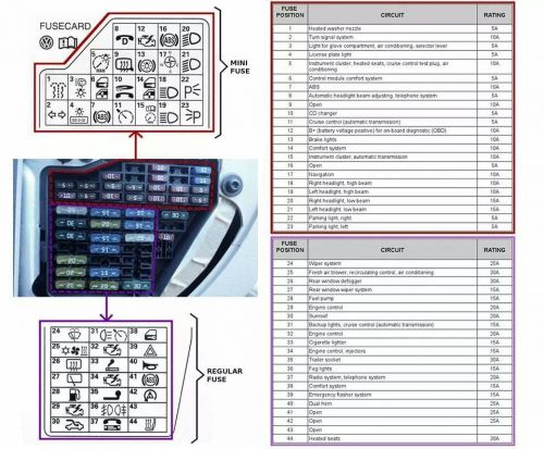

Megnéztem a biztosítékokat, mindegyik jónak tűnik, úgyhogy ez kizárva. Menet közben viszont valahogyan megjavítottam a Xenon mosómat, úgyhogy az már sprickol rendesen. Olyannyira, hogy én is kaptam belőle és ez elég váratlanul ért
Ami továbbra sem működik:
- Első szélvédőmosó (nem hallom berregni a motort, nem sprickol)
- Hátsó szélvédőmosó (ugyanúgy semmi reakció)
- Hátsó ablaktörlő (nem indul meg)
- Xenon automata szintező (érzékelő hibár ír a vagcom)Attól tartok ezekhez én már kevés vagyok, rábízom őket a szerelőre a vezérléscserekor.

No, reseteltem a kódokat, szerencsére a nagyja el is tűnt. Ami maradt az a Xenon lámpával kapcsolatos:
Address 55: Xenon Range
Controller: 4B0 907 357
Component: LEUCHTWEITEREGLER D003
Coding: 00006
Shop #: WSC 02325
2 Faults Found:
01539 - Headlights Not Adjusted
35-00 - -
00776 - Level Control System Sensor: Left Front (G78)
31-00 - Open or Short to GroundA tünet: Nem szintez magától, bár ezt a vagcom diagnosztika előtt is tudtam. Elvileg a G78-as szenzor a ludas, ezt meg is lestem, szét is húztam a csatlakozót, meg is mozgattam, de semmi változás. Utána még nyomkodtam a vagcomot és sikerült gépen keresztül fel/le mozgatni a motorokat a tesztek segítségével, tehát azok biztosan működnek és jól is tették a dolgukat. Ami még fura volt, hogy ilyen 0.5V-os feszültséget írt az első szenzorokra, ez pedig szerintem nem okés. A hátsók értéke valamivel több volt emlékeim szerint, de nekem az is fura volt.
Más probléma: Nem megy az ablakmosó folyadék spriccelés sem elől, sem hátul. Ablaktörlőzni tudok, de ha magam felé húzom a kart, akkor nem jön a lötyi és a motor búgását sem hallom. Ezen kívül nem megy a Xenon mosó sem, nem ugranak ki a kis bizgerék a lökhárítóból. Arra gondoltam, hogy ezek talán egy relén vagy biztosítékon vannak és talán ez lehet a gond. Ja, és a hátsó ablaktörlő motor sem megy a kar hátra lökésével. Tehát itt valami globálisan el van cseszve, de nem tudom merre induljak. Melyik relét vagy biztit nézzem meg? Hol érdemes kezdeni a probléma felgöngyölítését?
