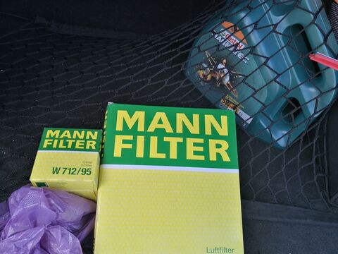

Anyagárban kihoztam 40e ft alatt. Castrol titanium fst olaj, mann és filtron szűrőkkel a kovács autón.

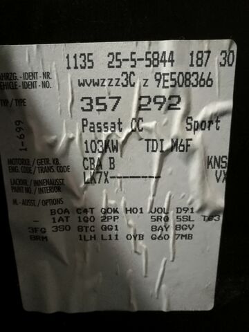

Keresek a CC-hez jobb hátsó zárat.
A cikkszáma:
5N0 839 016 D, vagy "F" vagy "E" végű. Mindhárom cikkszámú jó lehet az én autómba, de van valami "data modell" szám. Mindhárom cikkszámhoz más. (PR-4F2, PR-412 és PR-4K0). Honnan tudom, h melyik az enyém??? -
