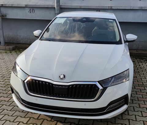

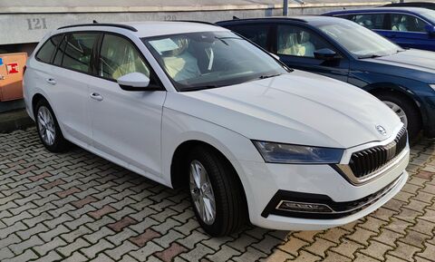

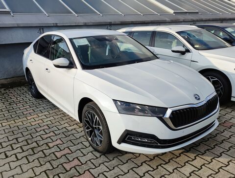

Számomra is is retro érzetem van a krómozott díszítőcsíkoktól, viszont ha sima fekete lenne, snassz lenne.
Az RS Octavian van fekete, viszont ott van elől még sok extra kiegészítő elem, amitől jó az összhang.
Alap Octaviánál viszont sajnos eléggé unalmas lenne feketén. -

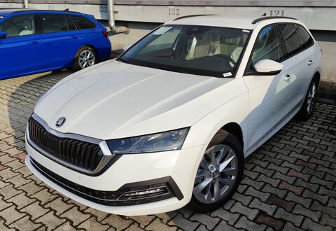

Ma elugrottunk megnézni a HoldFehér Metál színt, nem kékes
Egymás mellett lehetett látni a különbséget, de majdnem ugyanaz mint a Kristályfehér, csak metálon mintha lenne egy gyöngyház csillogás az alap fehérhez képest, de nagyon lightosan, ha a nap csillogott rajta, és nem volt poros, akkor lehetett látni ezt, de nagyon közel kellett menni, hogy észrevegyük melyik melyik. -
