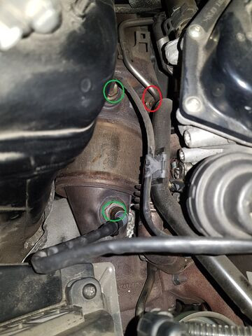

Megnéztem a garázsban a DPF-től a nyomásmérőbe nekem csak 1 cső megy be, a másikon van egy 5cm-es darab és szabadon lóg a levegőben, pirossal van bekarikázva ahova a nyomásszenzor csatlakozik, a zölddel bekarikázott részre tippelem a hőmérőket.
Nyomásszenzoron ezt a cikkszámot látom: VW AG DPS10 059 906 051 C
Videót néztem róla, de ott olyan mintha a másik cső is menne valahova ami nekem csak a levegőben lóg, az úgy normális? -
