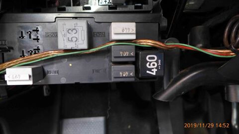

Csabadi #174083 üzenetére
Köszi, majd rádugom a VCDS-t, csak legyen kis időm.
A gyári képeken néztem, hogy van egy csatlakozó hely a fűtőtest oldalán is, a két vastag kábel alatt. Hátha csak az nincs visszadugva...
Ami a fűtésboxot takarja borítás oldalt a jobb lábamnál, nem igazán jött ki, gondolom még jobban szét kéne bontanom ott mindent ahhoz. Akkor jobban rálátnék ott mindenre.

csiga8 #174075 üzenetére
Nekem is van a passatba ilyen kiegészítő fűtés. 10c° alatt már kapcsol, két relé vezérli, j359 és j360 de hőfoktól függ, hogy mindkettő megy vagy sem. Vcds motor 01 ott a 16 csatorna harmadik ablak, ott látni mikor megy a kis vagy nagy teljesítményen.Valamelyik passatnak a motortérben van három izzitógyertya a vizkörben.Ja és az enyém digitklímás...
Csak ez lehet. ;) Másnak oda nem kell ekkora kábel.

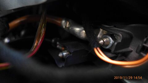

csiga8
Mágus2 #174067 üzenetére

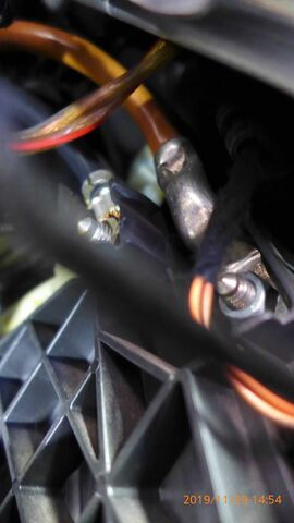

Ha rákeresek az Octavia2 kiegészítő fűtésre 2007-ig ezt adja ki [link]
Ha a gyári számára: 1K0963235E rákeresek, képekre ezt adja ki: [link]
A harmadik képre nagyítva a két kúpos végű csavar és a műanyag borítás körülötte nagyon hasonlóan néz ki ahhoz, ami nekem a fűtésboxból lóg ki:
Harmadik kép nagyítva:
Mi lehet még a fűtésboxban, aminek ilyen vastag kábel kell?
(A két vékonyabb a piros csíkkal az zene kábel. A villanyász ott kötötte be a zenét. )

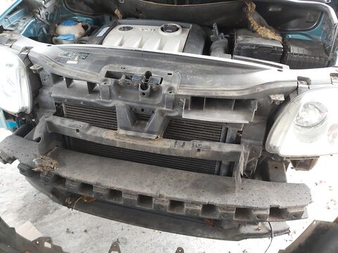

Mágus2 #174056 üzenetére
Én hiszek neked
És aknán vagy csápossal megemelve biztos így vanDe ahogy írtam én a földön a kocsit megemelve szereltem
Így én nem fértem hozzá ahogy te leírtad, így le kelet vennem a lökhárítót, ami amúgy ha tudja az ember a mentettét nem egy nagy dolog
És ha nap mint nap ezt csinálnám , vagy már legközelebb(de ne keljen), akkor én is gyorsabban végeznékAmúgy nem kell ehhez szerelő legalábbis a tömítés cseréhez amit én csináltam
, és spóroltam vagy 5e Ft-ot,
Amúgy most kint vagyok dolgozni így munkaidőben csináltam, csak ez a 5-9fok nem igazán jött be, egyszer még hódara is eset vagy 10percig
És úgy néz ki hogy jó lesz nem enged(kopp, kopp, kopp)Amúgy összerakásnál na mi szívatott meg hát az utolsó csavar, egyszerűen nem találtam az utolsó csavar
Jó 20percet kerestem már azt hittem szétverek valamit
Na és hol volt , megoldás a képen, -->[kép]És ez volt a bűnös
[kép], [kép]Már csak egy elemet kell majd felrakjak csak ugye azon még szárad a ragasztó
Fránya youtube videón csak azt láttam hogy meghúzza előre lehet hogy mondta németül hogy van egy ilyen műanyag akasztó, na én meghúztam, 4-ből kettő lett oda
De a két komponensű ragasztó megoldja jó lesz -

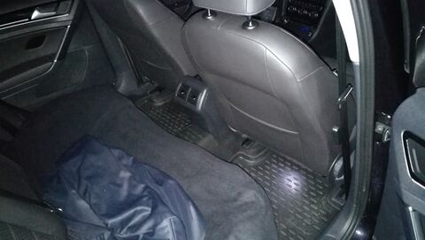

1stVikman
Volt egy kis beltér extrázás, hátsó lábtér világítást tettem a golfba.
Sötétben készült képem még nem nagyon van, de ha valakit érdekel lövök később.
Előkészített kábelezéssel vettem a szettet, plug and play, semmit nem kell varázsolni, csak a kábeleket szépen elhúzni, és az ülés szivacsából kivágni egy darabot.
Ehhez leszedtem a küszöb- és az alsó a-oszlop borítást, majd ott elrendezve a kábelt, a szőnyeg alatt az ülés alá behúzva, ott a már létező kábelekhez hozzáfogatva vezettem el.
A végeredmény:itt még csak az egyik oldalon van bent a cucc

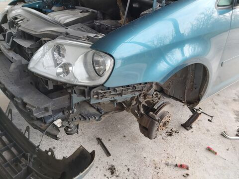

Ezért kell az ilyen munkákat szakemberre bízni. Kerek le, kerékjárati első-aksó burkolat le és maris látszik minden Nem kell semmi patentot levenni sehonnan. kihúzod a pumpát, annyit engednek a csövek és a kábel is. a kerékjárati ívből minden hozzáférhető. 5 perces mutatványból szereltél egy fél napot. Golfon előlről van a pumpa, passaton oldalról, ezek szerint a touranon a b6 passat tartálya van.
bul07
Mágus2 #174054 üzenetére
Nem fértem hozzá rendesen muszáj volt leszedni, ugye én nem aknán szerelem
Ami ezen a képen látható kis[link] patentet esélyem se lett volna kibányászni lökős levétel nélkül, amúgy a lökhárító levétele nem lett volna nagy szám csak mind két oldalt van egy kicsi patent emiatt mindkét oldal le kellet vegyem a kerékjárati burkolatot
Meg ugye én még nem szereltem, és nem tudtam mi hogy van rögzítveMár nem nem cserélek szívagyút mert tőlem 25Km unix, és 13óráig voltak nyitva és öcsém is már eljött rég, de lefényképeztem és ha úgy alakul akkor majd megint szétszedem már tudom a mentét
Annak is örülök ha jó lesz a tömítés
Amúgy két kis rögzítő műanyagot sikerült letörnöm az most ragasztom két komponensű ragasztóval, azt majd reggel rakom majd vissza addig köt

Nagyon gyors kérdés mert szét van bombázva a kocsi
Még a lökhárítót is le kellet vennem hogy hozzáférjek a ablakmosó tartályhozÚgy néz ki hogy a szívagyúnál a tömítésnél szivárog
Most megyek valahogy lefejtem a maradék 3-4 litert
Kérdés az hogy kiveszem majd gumiánnal körbekenve rakom vissza a szivattyút jó az úgy?
Gumian ez
Használhatom mértékkel a gumiant?Olyan 10-20perc míg leengedem a folyadékot így a válasz tanács fontos lenne

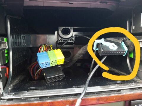

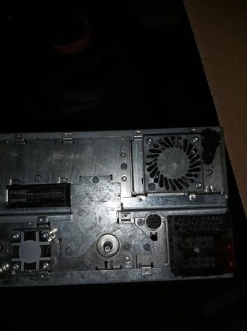

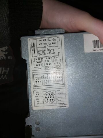

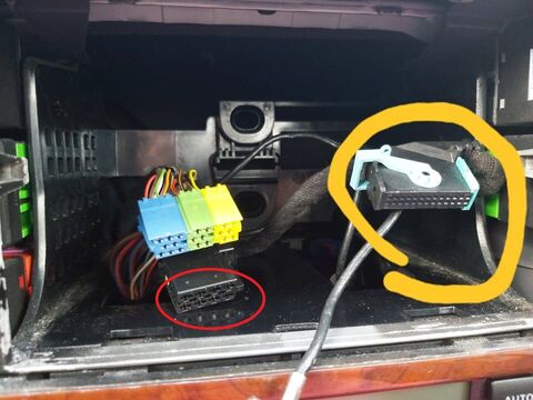

bognar110 #174031 üzenetére
Engedd meg hogy elkeserítselek: sehogy nem fogod bekötni konkrétan azt a kábelt. Milyen felszereltségű az autód?
Ha megnézed azt a képet amit a válaszomba írtam ott van rajta a lábkiosztás. Azon a keskeny csatlakozón megy a CAN jel és azon keresztül kommunikál a műszerfalad kijelzőjével is. Az után gyártott fej ezt nem tudja jellemzően ( ha pontos akarok lenni akkor én még nem találkoztam ilyennel pedig mindig magamnak építettem be). Kérdezd meg a fej gyártóját hogy létezik-e nála CAN emulátor - ha nincs szerencséd és highline (a fa borításból tippelem) a kocsi a legnagyobb hifivel, akkor ott nem lesz őszinte a mosolyod. -
Lacess
Ebben az autóban elvileg egy elég ritka Nokia DSP van. Azon a csatin megy a jel a DSP-be. Szóval szerintem valami igen spéci adapterre lesz szükséged, aminek a másik vége az ISO hangcsatlakozó. Hasonló ahhoz a barnához ami van.
Amúgy ez a Nokia cucc igen ritka és drága extra volt, érdemes utánaolvasni.
szerk.: aztán lehet hogy hülyeséget beszélek... próbálok utána nézni de most kicsit belekavarodtam...

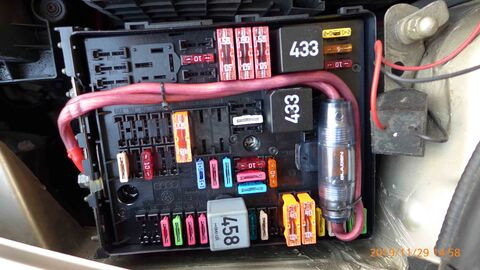

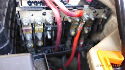

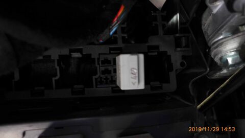

2004.12-ik havi Skoda Octavia 2 Ambiente.
Az lenne a kérdésem, hogy van-e ebben kiegészítő elektromos fűtés [link]
A kormányoszlop alatt lebontottam a burkolatot, középen a boxnál van 2 vastagabb vezeték, 1 db világosbarna, 1 db fekete
az ott lévő kettő biztosíték tábláról is lőttem fotót
ill a motortéri bizt tábláról is
Az oldalán az egyik 80A-es ág nincs is bekötve
Az egyik (autó) szerelő szerint nincs még benne ilyen, a másikhoz ( ez már villanyász) elmentem, ( elvittem az autót, megnézte) ahol csak az alkalmazott volt, ő is csak pingvinezett, mondta menjek vissza jövő héten, akkor már lesz a főnök is.
Szerintem van benne, de nem tudom biztosan, és azt sem, hogy hogy esetleg melyik biztosíték lenne az övé, esetleg valamelyik üres helyen.
Működni nem működik, de ha van, jó lenne, ha menne.
