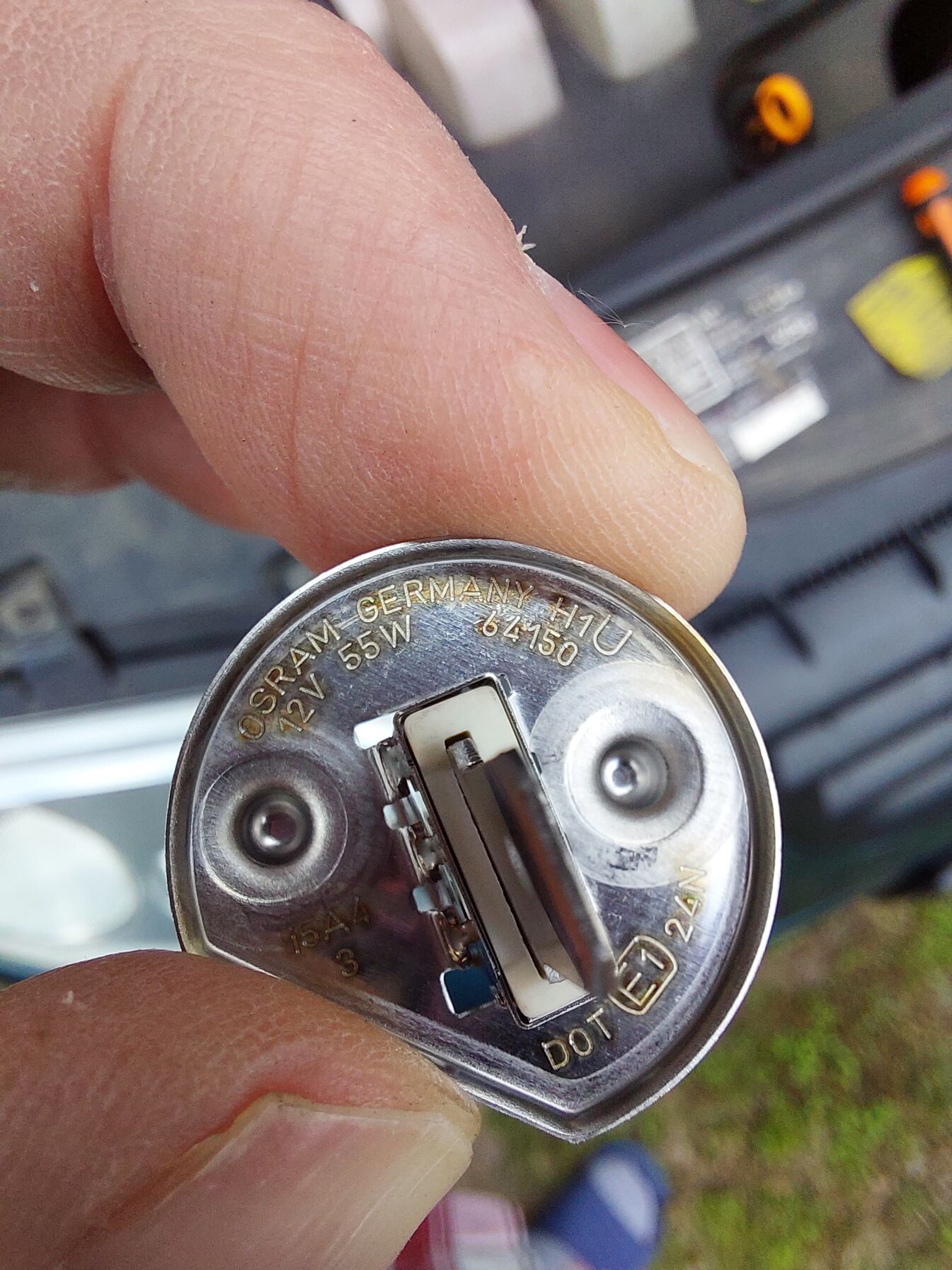

Ősszel kérdeztem itt Osram H7 Cool Blue Intense NextGen +100% 5000K égőről
Akkor lekerült a vételi listámról, de február végén csak meglett
Azóta nem sokat mentem a sajátommal, de gyűlt egy kis tapasztalatAutó egy Touran 2005-ből, olyan lámpával amibe nem lehet utólagos ledet hivatalosan berakni, és mifelénk sok a rendőr és szeretnek is büntetni(még EÜ doboz miatt is néha), így led kizárva
Egyértelműen megérte az égő.
Előtte sima OSRAM H7 Original volt, elég sárgásan világított
Most sokkal fehérebben világít, jobban látni vele
És ami nagyon jó, ha eddig jöttek szembe az én fényemet sokszor elnyomta a szembe jövő, és voltak pillanatok amikkor mintha nem világított volna az én lámpám, de ezzel az égővel nincs ilyen folyamatosan látom az utat, nem tudják elnyomni még a ledes lámpájú kocsik se
Ködbe esőbe még nem próbáltamÉs látványos a különbség a tompított és a távolsági fénye között mert a távolsági még sárgásan világít. Nem hoz már annyit a távolsági, volt hogy el is felejtettem felkapcsolni annyira jó a tompított fénye
Már nézegetem hogy távolsági H1 verzióba is megfogom venni a Cool Blue Intense verziót.
Tartósságról persze még nincs tapasztalat, de ha évente egy egy kiég az simán belefér, egy doboz fagyi egy égő ára
Én ajánlom azoknak akiknek nem lehet utólagosan ledet berakni

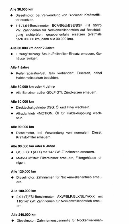

Azt írja a könyve hogy biodízel esetén 30e Km, sima dízel esetén 90e Km a szűrő csere esedékessége.
Már ha a fordító jól fordította ezt[kép]Szűrő minősége meg ugye PD elem miatt fontos, de ha hozza az elvárt szintet PD elemekhez a MEYLE akkor következőleg is azt fogok venni, mert nálam mindenből kell legyen tartalék szűrő itthon(pollen szűrő jelenleg 4db van itthon a kocsihoz)
Kérdés tehát úgy jobb hogy hozza e a megfelelő szintet a MEYLE szűrő?Szerencsére nem volt semmi fém forgács a tartály alján, szépen papírtörlővel kitöröltem és alaposan megnéztem.

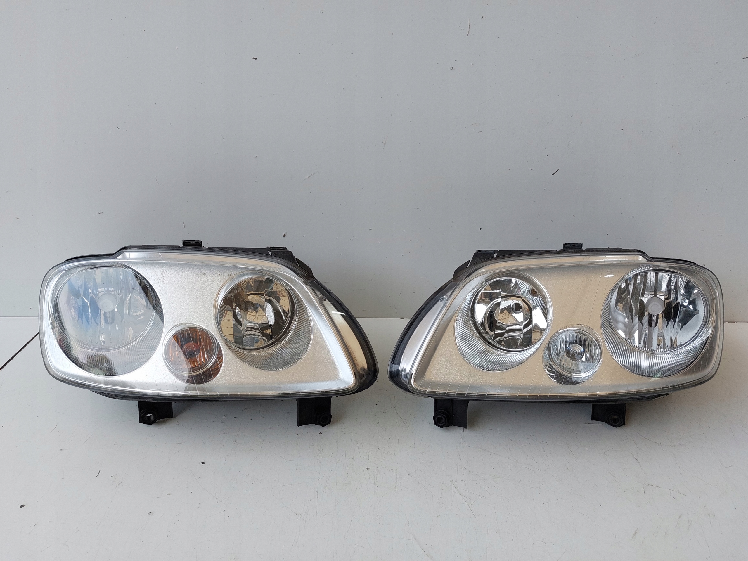

Van valakinek tapasztalata emelt fényű égőkkel
Tényleg működnek?Utólagos ledet nem lehet rakni ha jól nézem , marad az égő.

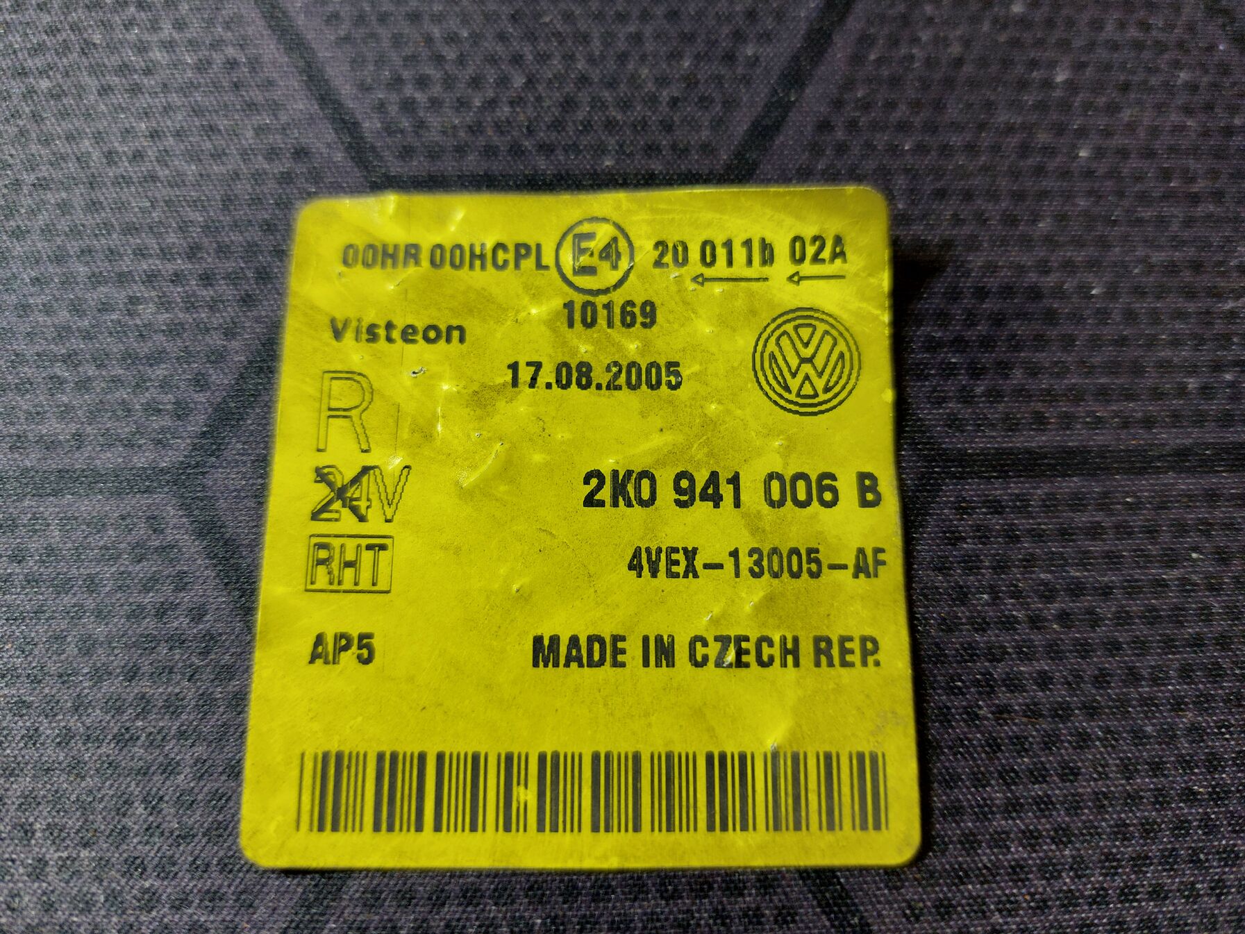

Lámpa matricám[kép], ha jól nézem E4 10169 a lámpa jóváhagyási száma
PDF Osram [link] kompatibilitási lista , és Philips-ét nem találtam megTompított égő cserére gondoltam a reflektorom így is olyan erős hogy csak na.(Már ha világít
,mert most megnéztem hogy biztosra milyen izzó van, és persze hogy egy reflektor izzó kiment, de kap egy ugyan olyat ami benne volt, ilyen volt benne [kép]. Majd ha akciós lesz az emelt fényű akkor majd talán megrendelem, ez[link] )Ezeket néztem
OSRAM H7 Night Breaker SILVER +100%, 2 db[link]
OSRAM H7 Cool Blue Intense, 12V, 55W, PX26d, Duobox [link]Én hajlok a Cool Blue Intense felé mert sima kézi lámpába is inkább a hideg fehér fényűeket szeretem, és a 5000K meg már inkább a hidegbe hajlik
Meg láttam teszteket és mintha tényleg jobban lehetne látni a fehérebb fényűvel
Melyik legyen a kettő közül? Már ha érdemes ilyenért pénzt adni. -

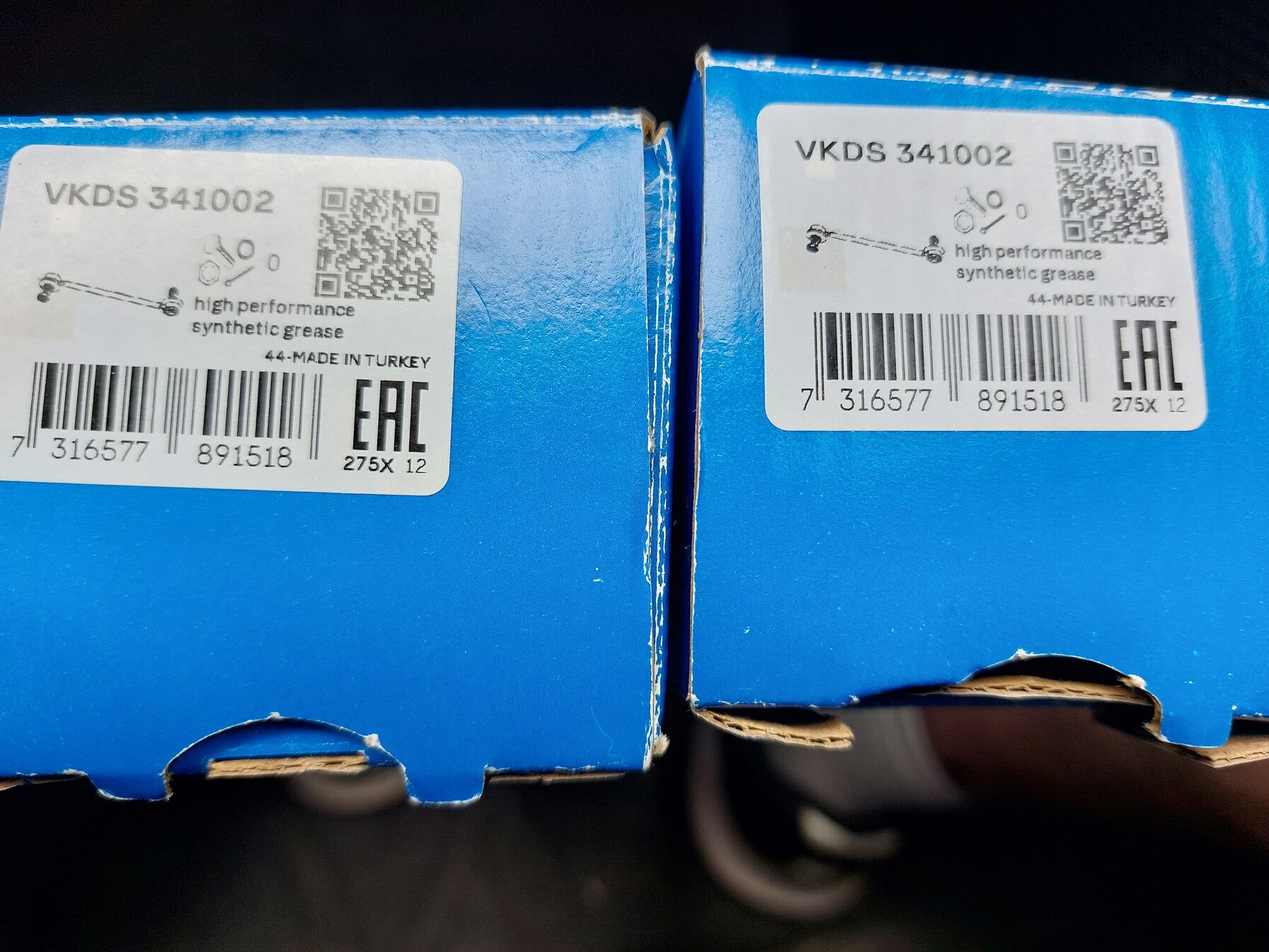

2005 Touran
Jobb első "kutyacsontom" porvédője oda van, még nem lötyög meg semmi de csak idő kérdése
Bal oldal mintha új lenne.Kérdés
Kutyacsontot párban illendő cserélni vagy nyugodtan cserélhetek csak egy oldalon?
Milyen márkát érdemes venni?
Ha ki van cserélve kell futóművet állítani? (nem örülnék neki 3hónapja volt állítva igaz, félig sikeresen)Ugye 20éves a kocsi nem kell hogy még 20évet bírjon.
SKF VKDS 341002 [link] 4255 Ft
MEYLE 116 060 0046 [link] 4854 Ft
Unix-nál akciós a TRW
TRW JTS483 [link] (kauffer [link] 5614Ft) 8646Ft de van 46% kedvezmény így 4675FtVagy ha mindegy a márka A.Z. MEISTERTEILE [link] kedvezménnyel olyan 2100Ft
