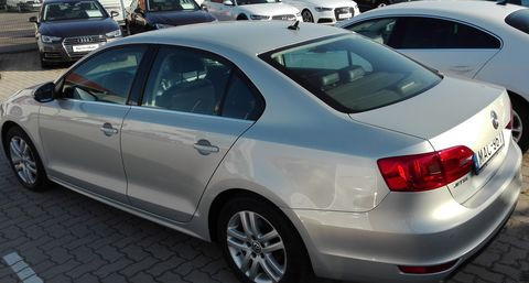

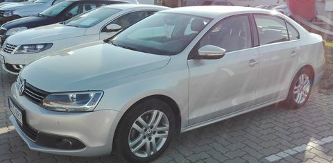

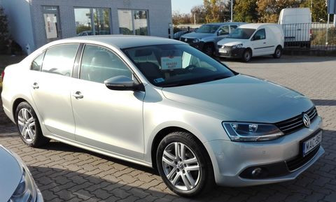

Sziasztok! Engedve az asszonyi nyomásnak, vettem a WeltAuto-nál egy VW Jetta 1.4 Tsi Highline (122LE, 2011-ben gyártott, 2012.02 hónapban forgalomba helyezett, 96e km-es, állítólag végig szervizelt) autót.
Így utólag kérdezem, 2 995eFt sok volt érte?
