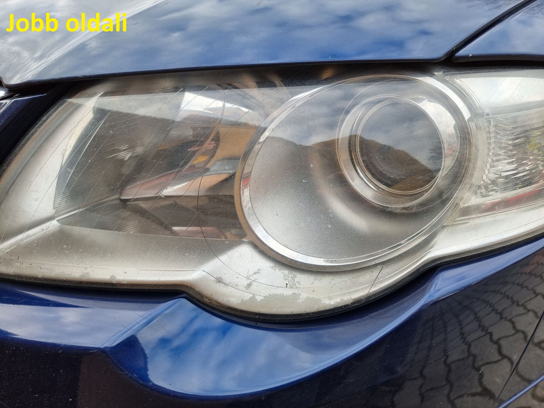

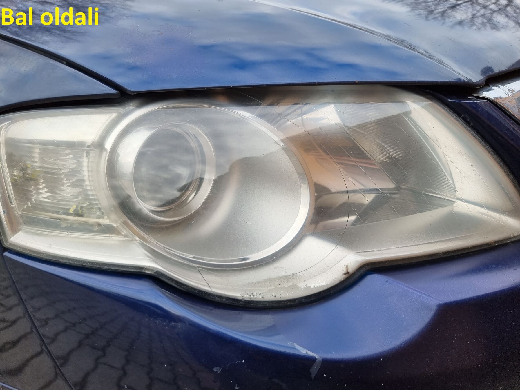

iceQ!
#206064
Valoszinu a foncsor van megvakulva a projektorban. De ahogy latom azik is a lampa, a legjobb megoldas venni egy uj fenyszorot. Gyakori tipus, sima halogenes lampa, nem hiszem, hogy egy okor ara lesz
Felujitast csak azert nem javaslom, mert mar valoszinu el vannak oregedve a muanyagok es lehet nem bir 1-2 evnel tobbet. Ha meg foncsort is kell ujitani, akkor elszaladnak a koltsegek es nagyon kozel lesz egy teljesen uj fenyszorohoz

iceQ!
#206066
hát keress rá, hogy a környékeden hol csinálnak ilyesmit, mármint fényszóró polírozást. vannak házilag használható szerek, de nekem túl időigényes, inkább kiköhögném a helyedben azt a pár tízezret. (fiat stilón 20 ezer volt a két lámpa a kwikfitben)

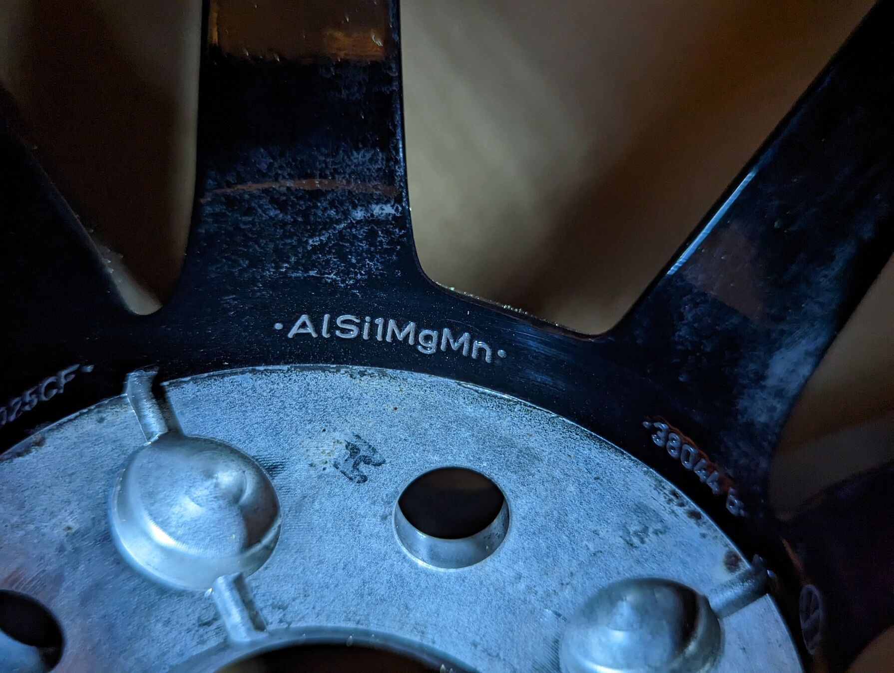

focvis

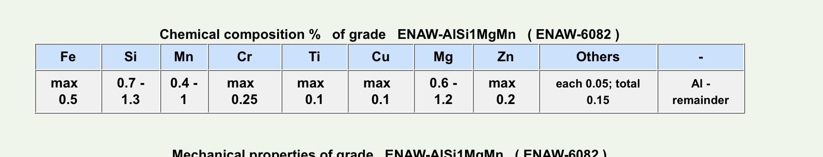

focvis

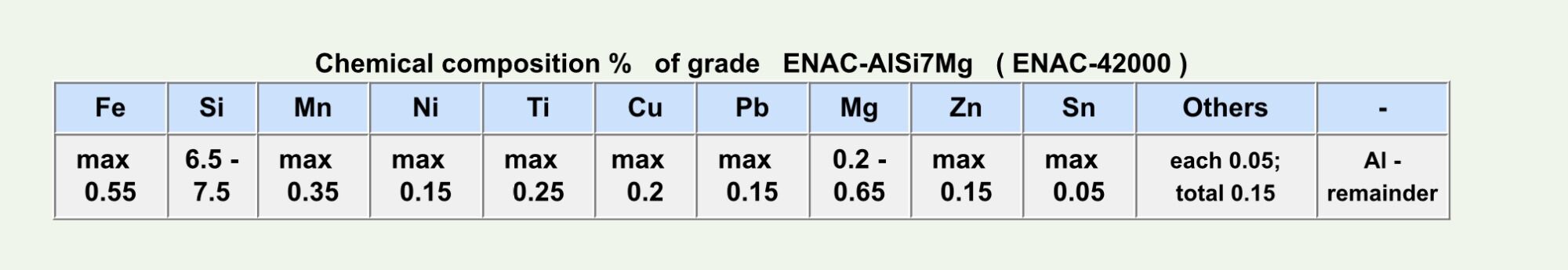

#206012
Aha ez lesz az, az RS6 szett 20"-ban amit eladtam az az első volt (AlSi7Mg), de szerintem az R8 szett is az. Nem találtam meg a képet majd holnap megnézem.
De hát attól még magnézium, csak kevesebb van benne. De súlyban számít így is.
A 20-as R8 felnim egy régebbi 18" Audi gyári felnihez képest 2,5kg-al volt könnyebb, gumival együt értve. Nem hiszem, hogy a gumiban lenne a súlykülönbözet.
Gumi nélkül nem tudtuk megmérni sajnos.
(nem emlékszem már pontosan ... 20,5 vagy 21,5kg
255 gumival a 20" R8.) -

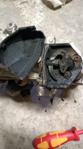

gycs02
#206009
A csaló szoftver javítása okozza ezt a gondot. Sokkal többet használja az EGR szelepet. Mondjuk a motor kopása is befolyásolja a dolgot, minél kopottabb a turbó, annál jobban kormol mindent.
2.5 év akart az lenni, nem 2.5 hónap.
A következő EGR már nem lesz ilyen hosszú életű. Max 1 évet adok neki.
Kiskokó
gycs02
Egy kis segítséget kérnék (1.6 CRTDI CAYC). Sajna eljutottam odáig, hogy ismét cserére szorult az EGR szelep. Most cseréltük másodszor, 190e körül pierburgot kapott, ami sajnos csak kb. 2,5 hónapot, 45e km-t bírt. Hogy akkor a gyári került-e ki belőle már nem tudom. Az akkor kivett alkatrészt szétkaptuk, hogy hátha látszik mi halt meg benne. Azt tapasztaltuk, hogy a benne lévő "kilincs" mozgatásra több pozícióban is megszorult, de ilyen állapotokra nem emlékszem:
Jól gondolom, hogy ennek alapból nem kellene ilyen kormosnak, olajsárosnak lennie?
Ha igen mi miatt, hogyan kerülhetett ilyen állapotba az EGR?köszi gycs

Mutassatok egy nem versenyautóra készült "magnézium felnit" ami nem a 70-es évekből maradt.
(Minimális, 1% körüli magnéziumot tartalmaznak a könnyűfémfelnik. Igény esetén kiguglizom a pontos számot.)
Kiskokó
"Nehezebb a nagyobb felni.
"Még akár igaz is lehetne, de pont nem, mert érdekességképpen le lett mérve és 1,5kg-al könnyebb a 20-as magnézium felni gumival, mint a 19-es sima alufelnim volt gumival.
Amúgy igen, minél nagyobb annál puhábbak, szerintem már csak szándékosan is, hogy aki nagy felnin jár, annak férjen bele, hogy többször vesz rá gumit... lemerném fogadni, hogy pénz van a háttérben
