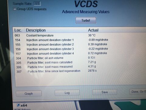

imyourfriend
Ma nézelődtem az adatok között, vag dpf-nél egyszercsak 14.4g környékéről felugrott 21g-ra, 1 percen belül regenerált is a bódé.
Kérdés az hogy az elm327 bolondította meg, vagy nem megfelelően működik a nyomáskülönbséget mérő szenzor? Van egy hővédő borítás a dpf tetején oda van bezsúfolva két 03N 906 051 B DPS10 Denso szenzor ezekkel szokott gond lenni, vagy máshol kell keressem a hibát? -

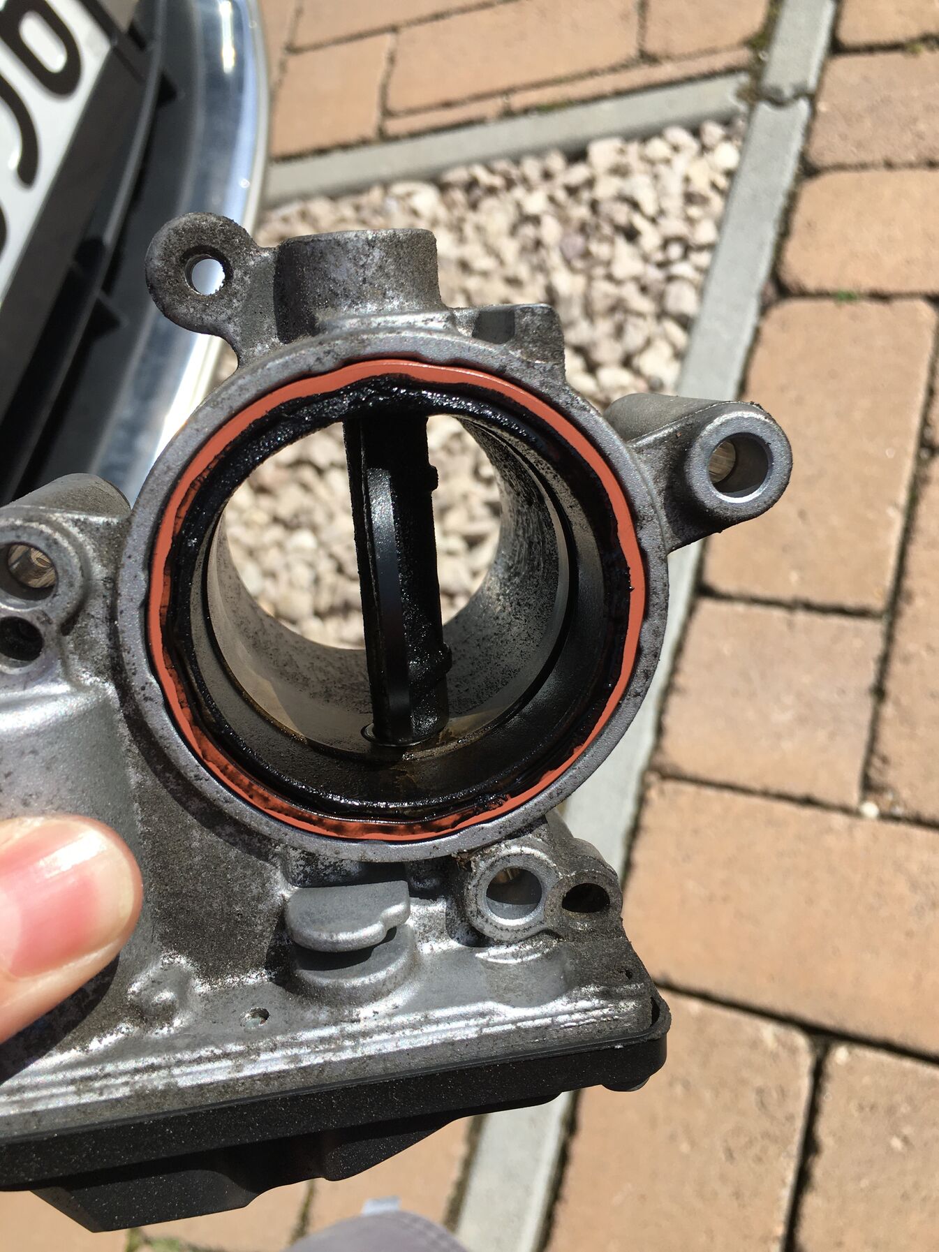

Kiskokó
#208086
Fojtószelep 1 hónapja szedtem le, az patyolat volt. Néztem is egyet mikor szétszedtem, mert több koromra számítottam. De kb semmi. Előtte való nap vasárnap voltam pont egy kis pályázáson ahol kikormoltam kicsit. 4.ben 130km/h
Ilyen volt a szelep mikor szétszedtem. 214k km
Amire még tippelek h a dpf szivathat. Ma kérdeztem
egy chippes-től, hogy szerinte mit csináljak vele. Azt mondta ne mosassam, sokat nem ér. Ki kell szedni aztán nyugalom lesz. Vele együtt az egrt is. Így lehet repülni fog. -
