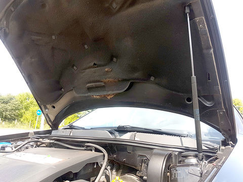

KNorbi: nekem is van olyan szivacs a motorháztető alatt. Nálad nem laktak jól vele a nyestek?

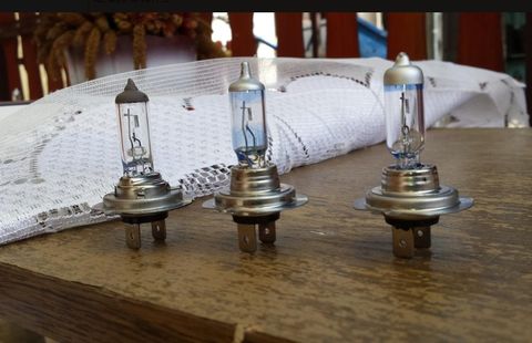

Nekem GE Megalight Ultra +120% volt benne előtte, de szerintem az Osram NBU jobb minden tekintetben. De lehet, hogy csak placebó.
Qru: Érdekesen hangzik.NBL:
Lifespan
Lifespan B3 80 / 300 h 1)
Lifespan Tc 160 / 500 h 1)
1) Filament 1 / Filament 2Nem vágom, hogy mi ez a Filament 1/2
NBU:
Lifespan
Lifespan B3 150 h
Lifespan Tc 300 h -

Most megnéztem, mind a kettőre egyforma élettartamot ír (H4/H7) a lumenet.hu. Pedig úgy emlékeztem, hogy a laser tovább bírja.
norrberth
Speeedfire
#142001
Én meg kiszedtem mindenhonnan az Osramot!
Ge, Philips, Hella párti vagyok lettem.
Osram szórja a fényt mindenfele csak oda nem ahova kéne
Ge, Philips, Hella jobban terít, közelre több fény jut, egyenletesen terít, látsz jól, de ennyi, bezzeg az osram, az odarakja a kocsi elé a nagy fényes fénypacát, ami elvakít és oldalt semmit se látsz, meg előrébb és közelebb sem, de az erős fénypaca az megvan
, a táblák meg vakítanak, elsőre jó buli, később már annyira nem, mert fárasztó
Osram valóban erősebb, sokkal több szórt fénye (ami gáz, mert jobban vakít) és közelre kevesebb fény jut, kocsi orra elé.Tesztelve
Osram Laser +130%
Osram Silverstar +60%
Hella Performance +50%
Philips VisionPlus +60%
Valamint mindegyikből márkából a Standard is.
