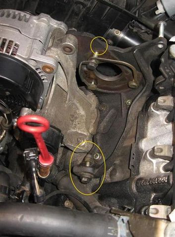

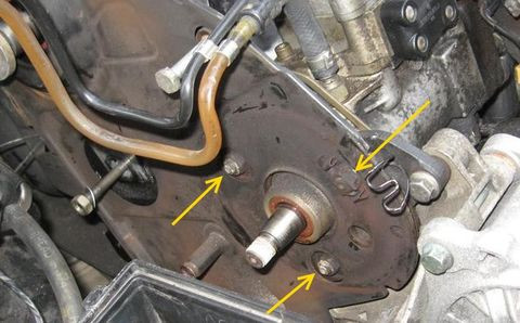

A képen szemléltetett(4 rögítési pont, három a tartóhoz, egy hátul) anyák és csavarok tartják az adoagolót, ha fordítani szeretnál rajta, akkor ezeket oldalni kell. A leírás alapján a legjobban hozzáférhetőt kell utolsónak oldani és elsőnek meghúzni. Elől az anyákat a szíjtárcsa lyukain keresztül éred el, ha takarásban vannak, fordítani kell a főtengelyen.
Hogy merre felé kell fordítani, egyszerűen ellenőrizheted, egyik hátulról hozzáférhető csavart meglazítod, kicsit visszahúzod, beindítod és megint kilazítod a csavart, mozdítasz az adagolón, közben a 000 csoport második ablakában nézed az értéket. 55 egységre állítsd a mostani 5 helyett. Hidegen is be lehet állítani, nem változik az érték számottevően a melegedéstől.

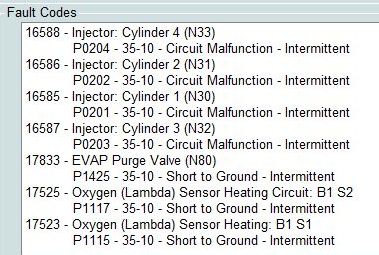

Szerintem leírtad a hibát.
zsolt19900
zsolt19900
#148005
nos megy a dolog hurrá
ki tudtam olvasni ezt azt
valóban az a helyzet jelenleg is, hogy első kiolvasásnál olvasta pl. az abs elektronikát, ki is töröltem a hibakódokat, vissza se jöttek, utána picit járattam (ergó mozgolódtak a dolgok) és újra gyújtásra adásnál már megint bedobta a műszerfalra a hibát, akkor fogtam rádugtam de már azt írta ki, hogy nem tud kommunikálni az abs egységgel a vcdshova tudnám feltölteni azt a szűz hibakód listát amit lementettem (hogy esetleg rákukkantsatok és hogy ne legyen itt egy sok-sok soros hozzászólásban), van erre valami ötletetek?
