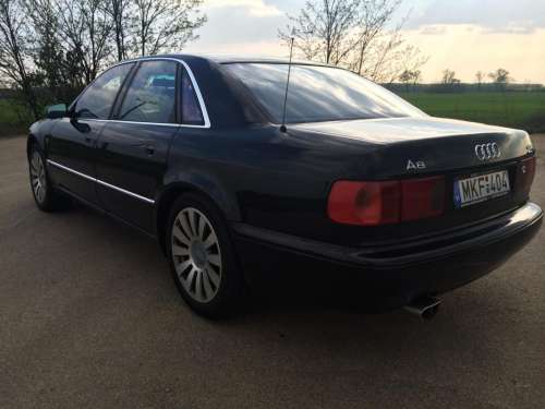

Jó választás, gratulálok.
Jaja, a fogyasztása valóban szürreális az autóhoz képest. Az első olyan hosszabb utadat követően ahol is nem nyomkodod el neki minden lámpánál, minden előzésnél beírod a fogyasztást le fognak hazugozni. De minimum hülyének fognak nézni aki nem tud számolni
. Senki sem hiszi el mennyire keveset esznek ezek amíg bele nem ülnek és saját maguk meg nem tapasztalják. Ez nem egy fostos usa V8, ez AUDI. ![;]](//cdn.rios.hu/dl/s/v1.gif)

Jó autó , granulálok hozzá!
Bontott alkatrész valóban MI, de ha van annyid hogy megvedd horror áron az eredetit, akkor elég jól hibamentesíthető hosszútávra. A lengőkarok bizonyos modelleknél az A6-séval cserélhetők, az meg olcsóbb! Arra nagyon figyelj h a szerelő ha hozzányúl akkor sehol ne sértse meg a kasznit mert az alamínium elem drága. -

Ez azért lehet, mert ebből nem túl sokat adtak el
Alkatrész ügyben bajban leszel, ha kell majd hozzá extra cucc keress meg, van egy ismerős aki audi, vw szakboltban dolgozik. Aranyáron van egy két dolog, de biztos, hogy be tud szerezni mindent.
Végszükségben jó ha van.Bár reméljük különösebb hiba nélkül elgurulsz vele pár száz ezer kilométert
Egyébként nagyon szép tágas bálna

Én is féltem az automatától, de ez pont az a típus, amibe ha kiszámolok egy kettős tömegű+ komplett kuplung szettet, már ott vagyok hogy annyiból közel az automatát is felújítják. Természetesen, én sem ezzel járok minden nap, viszont A0-ba a biztosítás negyedévre, 8500forint, az átírás cserébe 180ezer, és még az ilyen nagy szervizes dolgokra, meg az apróbb hiányosságokra simán elmegy pár száz ezer. Viszont az a nagyon durva, hogy szinte alig van hozzá bontott alkatrész, nem úgy mint pl az A4-hez amibe hegyekben állt.

Korrekt gépezet.
Én mondjuk az automatától félek, de az az én hülyeségem.
Illetve a fa betétek nekem valahogy cigányosak az összes autóban.
Ebből volt olyan amiben bőrözve volt a konzol, bár lehet az utólagos volt inkább úgy írom láttam olyat ahol bőrözve volt a konzol, na de az viszont kegyetlen f@szán néz ki.
Összességében szép autó és bazi jól megy, ez a két bajom van vele, meg, hogy én max irígyelni tudom, mert fenntartani nem lenne pénzem
