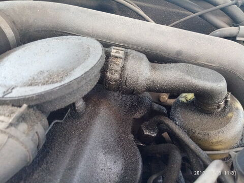

Nekem elvolt repedve erről menő cső.
Szoktam nézelődni lámpával a motortérben.
Meg tükörrel
És megjavítottam.
2cm rövidebbre vágtam, majd megmelegítettem hajszárítóval.
Van egy régi ócska jól izzik.
Hőlégfúvóval inkább nem bántottam, félre nézek fél motor leolvad.
Csak rövidebb lett a cső, nem pattan be a helyére.
Karosszéria tömitőcsíkból tettem alá, de dörzsölődjön ki.
Szövetszalagra gondoltam még betekerni.
Remélem 10-20 évet bír.![;]](//cdn.rios.hu/dl/s/v1.gif)
