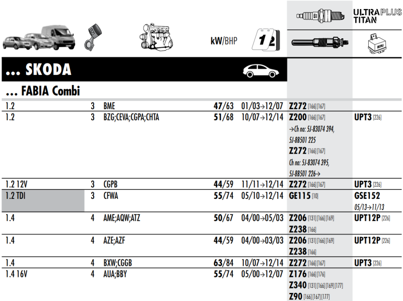

Általában bele van rohadva az izzítógyertya, így nem állnék neki otthon szenvedni, főleg, hogy 3 egyforma meg 1 extrább van benne. Pár hónapja fórumtársnak cseréltek vagy ő cserélte ki, vissza tudod keresni a tapasztalatokat.
Én nem használnám, minél hamarabb leraknám a szervizbe.
scream
#233032
Gyújtógyertya vagy izzítógyertya alkatrészről beszélünk? Nagyon nem mindegy!
Ha előbbi, azoknak van egy meghatározott csereperiódusa.
Ha utóbbit, lehet a vezérlő hiba vagy izzítógyertya hiba, az egyik ráadásul "különleges" a többitől, ezek be szoktak rohadni, így otthon elég nehézkes kicserélni őket.Kellene egy motorkódok, hogy tudjuk mire gondoltál.

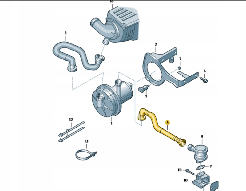

Seat Altea(alias Piros) 2004 1.6 BGU
Az új csövet(4) is lerúgja, de nem olyan sűrűn. Még egy ilyen idétlen csatlakoztatási módot, mint ez.
Az (8) alkatrész menete mintha nem lenne szép, de ennyire elhajtotta volna a műanyag levegőcső?
Vagy 2x volt már a Szekunderlevegő szivattyú javítva, mióta nálam van, biztos volt a cső mozgatva és az "simogatta" volna meg?

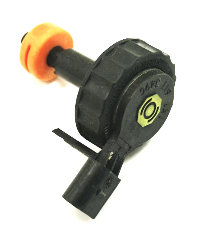

- Azt nézem, hogy ha levágnánk a fékfolyadéktartálykupakján azt a lefelé álló műanyagot, akkor el tudna fordulni a csatlakozó a tűzfal felé és a 242x175x190 mm akkumulátor helyett 278x175x190 mm elférne. Vagy teljesen felesleges ilyenen gondolkoznom, mert tökéletesen elég lesz a 60Ah+ kapacitású és 600A+ hidegindító áramú akkumulátor, ami csont nélkül elfér?
