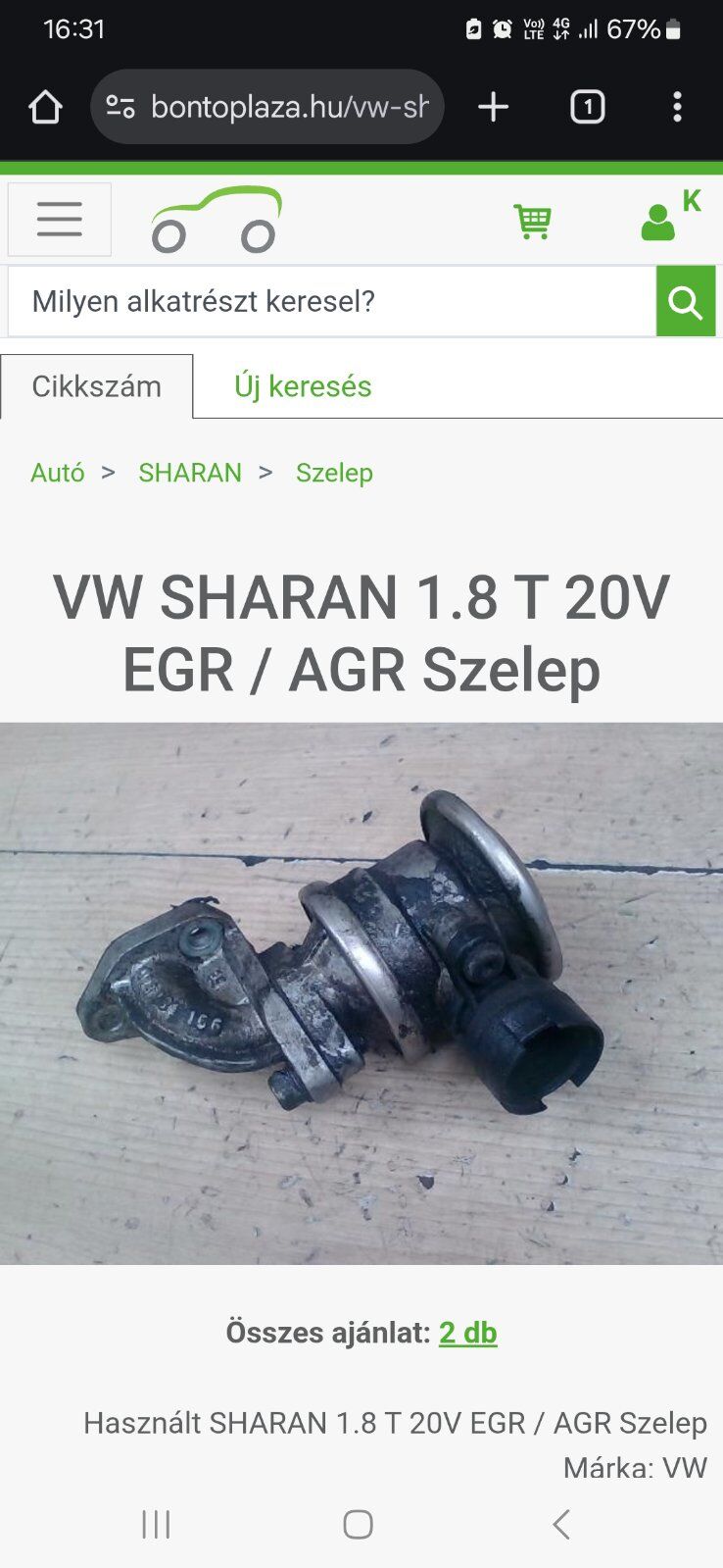

#229694
Aszondja a szakiembör hogy nem, ilyet tud is ő is szerezni vödörszámra, de nekünk nem ilyen kell... Hanem ez.
De cikkszámot nem mondott hozzá, én se találok, nem találom ezen a rajzon se amit küldtél. Azt mondja ez rendszeresen beragad nyitott állásba, és az okozza a problémáinkat.
Na ilyet hol szerzek? Bontó?...
Azért nem igazán akarok bontóst, mert 5 éve cserélték már ugyanezt a kocsiban, akkor még volt hozzá valami noname utángyártott cucc, de eddig bírta... Gondolom egy bontott még ennyit se bírna, örülnék valami tartósabb / újszerűbb megoldásnak.
