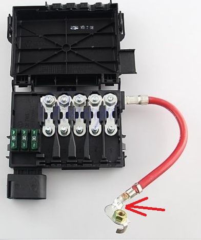

A legprecízebb megoldás cserélni az összes sarut és a kábeleket is addig visszavágni, ahol még egészséges (ha a hossza engedi) vagy cserélni a kábeleket is. Persze sarunyomó nélkül nem egyszerű. Van kifejezetten oxidáció elleni zsír, de ilyen területen nem érdemes használni.

Vastagabb, éllel rendelkező szerszámmal szoktuk belül levakarni, utána pedig gépzsírral lekenni felülről. (Hm, a Golf pont nem kapott még ilyesmi kezelést, a ki tudja mikori noname olasz akku eddig jól bírja, azaz nálunk lassan két éve.) A megtört rész ügyében szerintem ésszerűbb levágni-ujjal megkrimpelni.

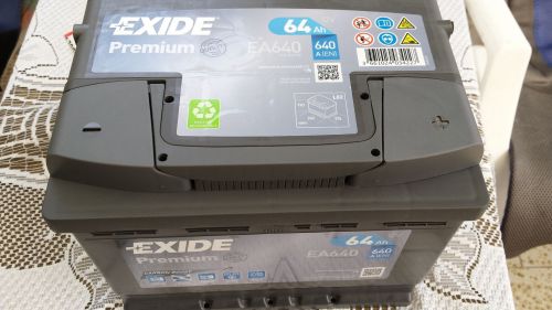

Ha már cserélem az akksit a sarukat mivel takarítsam fel? kóla? szódabikarbóna? gondolom drótkefézni nem jó mert utána megeszi jobban az idő. beszokták kenni valamivel a csatlakozásokat?
Ráadásul egy biztosítéktartó is fog kelleni, sajnos mikor annó szereltem bele a Bosch akksit megtörtem a piros nyíllal jelölt ponton.. és már csak épp tartsa valami középen.. menet közbe lehet nem lenne szép látvány ha eltörne
vagy levágom és tetetek rá egy sarut és mehet vissza. vagy veszek egy komplett bizti tartót.
