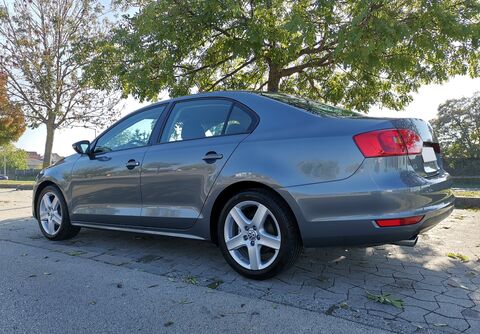

molnarpeter
lord_devil #194075 üzenetére
Gumi fékcső volt cserélve? Plusz fékfolyadék csere (nehogy a fém részen legyen valami szennyeződés). Esetleg abs jeladó - van benne esp?
Epc miatt lett kiolvasva, mi volt a konkrét hibakód? -
lord_devil
VW Jetta 2007 1.6 szívó benzin, időnként befog a bal első fék. Annyira, hogy az autó utána meg sem mozdul (a fék folyamatosan keményedik fel). Kis idő múlva (gondolom kihűl) újra lehet vele menni. Volt, hogy EPC-t is gyújtott. ABS kocka (bontott) és féklámpakapcsoló csere már volt. A nyeregre azt mondta a szerelő, hogy rendben van (fel lett újítva, csere nem volt). Valami ötlet esetleg? -

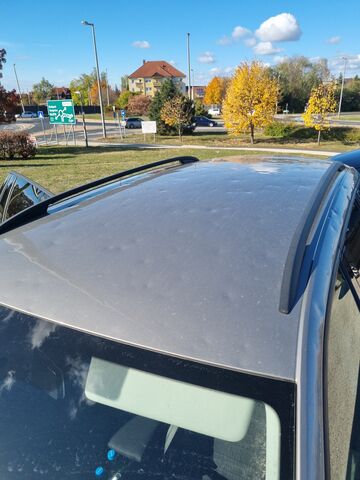

Ha össze lehet szedni a csavaros elemeket, (plusz ráadás ha még színazonos is) akkor a tetőn kívül semmit nem javíttatnék ilyen árakon. Max olyan elemet amin tényleg csak 1-2hupli van, ahogy jobban kiadja a matek. Ez az autó meg -szerintem- akkor lehet "jó fogás" ha az ember egy részét magának meg tudja csinálni. -

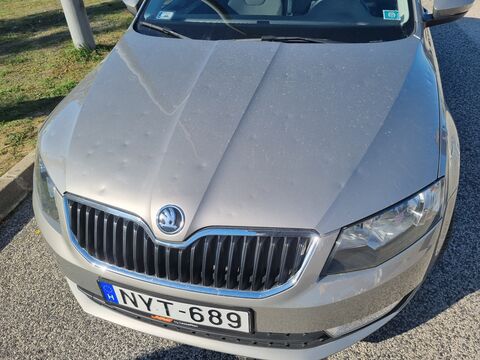

Volt kérdés még régebben, hogy az Octavia kombin a hátsó ablak felett a "szpojler" műanyag, vagy fém. Mosáskor jut eszembe, de mindig elfelejtem megírni, hogy fém, egyben van az ajtóval. Na itt, is látszik a hupliból, hogy fém.
(nekem talán 5-6000/horpadás rémlik az autós topik tapasztalatiból, de az a sejtésem, hogy az árat is úgy lőtte be, hogy ha kijavítod, akkor annyiba lesz, mint egy új, esetleg mínusz a fájdalomdíj).

macilaci78
molnarpeter #194066 üzenetére
Tető meg nem látszik - 196 cm magas vagyok, ezért is írtam, hogy ha nem romlik tovább emiatt az állapota, használnám tovább.
Pláza parkolóban úgyis összeverik, akkor meg minek költsek rá? -
molnarpeter
macilaci78 #194064 üzenetére
Csavaros elemeket lehet olcsóbb cserélni. Tető meg nem látszik
használnám úgy.

Winne #194060 üzenetére
A gépháztetőn nagyon sok és a bal első sárvédőív a kerék felett is látszik horpadás. Ebből kiindulva a tető is tiszta gödör.
1-2 éve volt itt a fórumban téma 15k/darab árra emlékszem, ami ennél a gépháztetőnél kb fél milla. Ragasztós szemekkel húznák ki a lemezt a lakkréteg sérülése nélkül.
Egy keveset futott Seat Toledoval kapcsolatban érdeklődtem, aminek a tetejét és a teljes bal oldalát verte el a jég kb 3 éves korában.Mondjuk ha a felületvédelem folytonos és nem áll meg benne a víz (tehát nem okoz további állagromlást az állapota), én használnám ebben az állapotában.

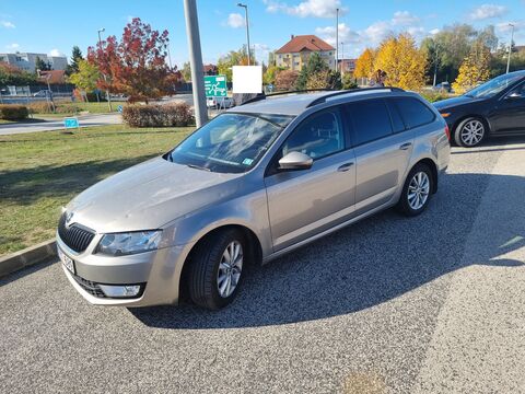

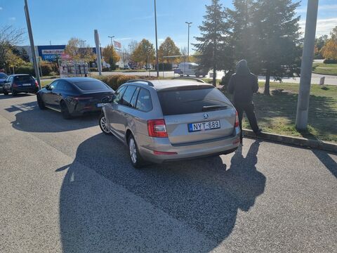

Winne
szabonagyur #194061 üzenetére
Én honnan tudjam?
Lehet nagyon jegkaros és nem is látszik a képen.
Winne
Urak ebbe bele merjek ugorj? link
Mennyi lehet javítani vajon?

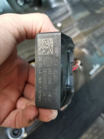

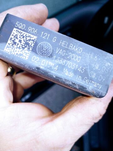

Mágus2 #194056 üzenetére

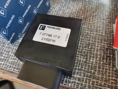

Azt nem értem, hogy ezt a Pierburg-ot csak a 3Q0 906 121 illetve A és B-re hozza, mint helyettesítő.
Az enyémre a Vemo - t (V15-71-0074) írja.
Vagy ettől függetlenül jó a Pierburg?
Nyilván ha jó a Pierburg annak örülök, mert 80€körül van "csak" az ára. Vemo 136, gyári 180.
Vagy van bontott 5Q0906121F 60€—ért.Videót pedig néztem, de nem is figyeltem a típust.

1stVikman
Mágus2 #194040 üzenetére
Na kivettem, nekem F végű van.
Ez helyettesíthető más típussal?
Konkrét erre a Pierburg - ra gondoltam: (7.07796.17.0): [link]
Ott ír elég sok gyári számot, hogy mihez jó.
Vagy bontott mehet bele? (Bazos - on találtam ugyanazt, ami benne van. ).
Délelőtt ráküldtem a Vcds-t, tesztek rendben lefutottak, motort beindítva is szépen járt.
Output test lett 2,5 perc után aborted - safety reasons miatt.
Csak gyújtást ráadva nem hallani semmit. Indításkor felpörög, majd elhalkul.
Mai videók és hibatároló TXT-ben elérhető a mappában ha esetleg megnéznéd.Dátum szerint vannak rendezve. [Mega ]

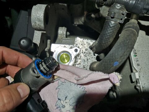

T0mBd1gg3R #194030 üzenetére
Igen. A felső képen a 4 utas látszik, az alsón a DSG baypass.
A DSG termosztát feladata lenne, hogy akkor nyisson, mikor a rendszer már 75°C fokon van.
Ha elromlott, akkor az indítás után folyamatosan az egész rendszer cirkulál és nem tud felmelegedni.
A Baypass kicserélése 15 perc, ( [link] ) első körben ezzel próbálkoznék. Ha szerencséd van ez megoldja. Nekem nem segített, utána jött a "nagy" termosztát csere. Ha minden Ok, akkor a vizhőfok mérőnek 90°C kell állnia mint a cövek... -

1stVikman
Mágus2 #194032 üzenetére

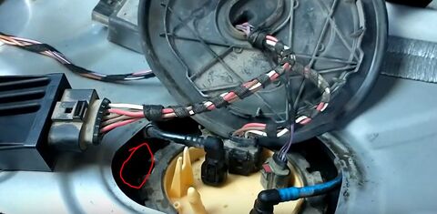

Vezérlőt hol tudok előszedni? Illetve ki lehet íratni a pontos típusát VCDS-sel vagy mindenképp ki kell szerelni?
Gyanítom, hogy az lesz a ludas, mert pont ugyanazt produkálja, mint a régi pumpa.
Mondjuk ha koszt kapott fel, az is ugyanúgy okozhatja.
Régi pumpa alján azért volt némi kosz, de ha annyi tönkre teszi, akkor a fene megette. Kiöntve üvegbe ennyi volt :

Mágus2
Közösségépítő
1stVikman #194031 üzenetére
Egészséges hangja van a pumpának. Pont ezért nincs reléje, hanem vezérlője, mert terheléstől függően csinálja a nyomást. A vezérlő is csak indításkor járatja maxon, utána félgőzzel tolja csak a naftát.
Elvileg van egy durva szűrője a pumpának, de az apróbb szemét be tud jutni rajta, de elvileg ki tudja dolgozni magából. Én cseréltem volna a vezérlőt is, nem akkora tétel és az lenne a biztos. Ha megmarad a jelenség, akkor a pumpát el kell küldeni reklamálni. Esetleg sorba lehet kötni a szűrőnél nyomásmérőt, abból kiderül, ha keveset tol. Pumpánál két dolog is fontos, egyik az üzemi nyomás, másik a szállítási mennyiség, (egységnyi idő alatt átpumpált mennyiség).
Szerintem nem fogod megúszni a bemérést.

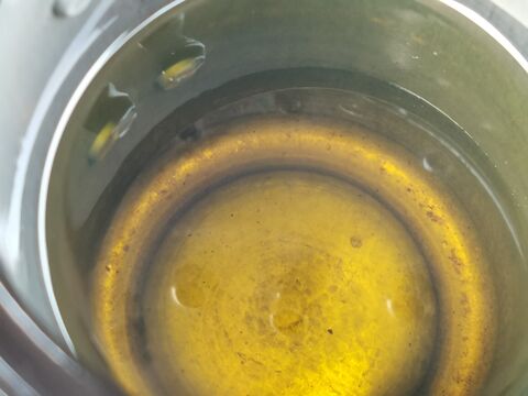

1stVikman
Mágus2 #194026 üzenetére
Hmm.
Egyikre sem tudok most mit mondani.
Mindig benzinkúton tankolok, utoljára Shell ment bele.
Hétvégén szétszedem akkor még egyszer, valahogy kiszívom, aztán kitörölgetem és visszaöntöm leülepedés után a cuccot.
Vagy ráöntöm és meggyújtom.
Pumpát megjárassam valahogy tiszta gázolajban? Vagy valahogy átmosni azt is, hogy van-e tényleg kosz benne?

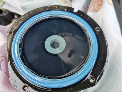

Jimmy66 #194027 üzenetére
Köszi! A két kép amit beraktam azok ezek a termosztátok amiket mondasz? kovács autónál valami 5+10 ezer lenne a kettő, kicseréltetni gondolom drágább.
Hazafele - dehát 20 fokban - hamar bemelegedett, de reggelente 3-8 fokban küszködik, D-ben 2000 fordulaton 100nál nem nagyon melegszik mert visszahűti a menetszél.
De a dsg-termosztáttól hogy hűlne a motorolaj és víz? Vagy nem értem a szerkezeti összefüggést. -

Jimmy66
T0mBd1gg3R #194006 üzenetére
Első körben DSG Baypass termosztát csere. (kb 4000Ft ) Az esetek 80%-ban megoldja. (nekem nem)
Ha ez nem segít, akkor a 4 utas termosztát csere. (egy napos szop@s)
Mikor ezek a motorok ( tél- nyár független) 20km után, nem érik el az üzemi vízhőfokot (90°C), akkor termosztát hiba van...

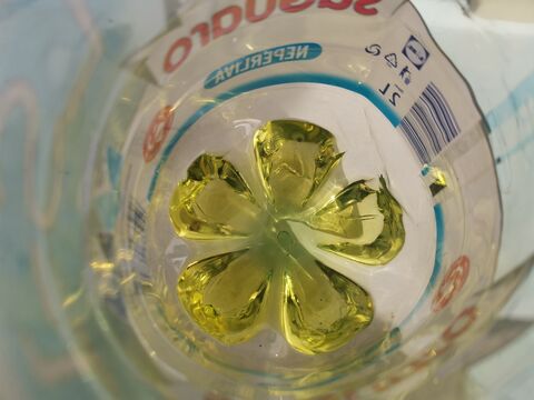

1stVikman
Mágus2 #194022 üzenetére
Vdo-t rendeltem.

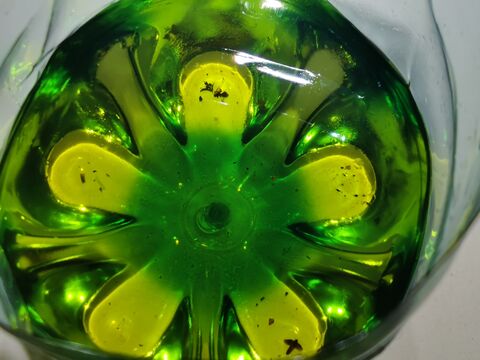

Lezárt, címkés dobozban jött. Bár a tetején a műanyag fül le volt törve már kibontáskor. Funkciójára nem jöttem rá, a benne lévőnél sem ment benne sem kábel sem cső. Azért visszaragasztottam.
Tank alján volt némi kosz, ami maradt azt nem fogta mágnes, kézzel sem tudtam kiszedni, leszívni nem akartam.
Olyan homokszem nagyságú valami.
Némi rozsdás fém volt az alján - gondolom a leszoritó gyűrű környékéről potyoghatott bele szétszedéskor. Ezeket teleszkópos mágnessel kiszedtem. Meg volt benne egy mag kb.fél bors nagyságú.
Itt vannak képek: MEGA
Képek enyhén csalnak, apróbb volt a legnagyobb szemcse is, mint aminek látszik. Zsebkendős képen lehet jobban látni inkább. -

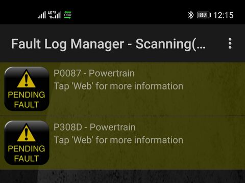

1stVikman
Mágus2 #194019 üzenetére
Szerintem engem akartál kérdezni.
Hétfőn raktam össze a gépet, akkor csak mentem egy kört a faluban. ~ 1km.
Tegnap voltam fényképet csináltatni az 2*16km volt.
Ma voltam DS-en több helyen, ~5 indítás és olyan, 2x18 km.
Aztán indultunk melóba olyan 25 km-t mehettem indítás óta, amikor villogó izzítás kíséretében elment az ereje, elkezdte azt az öblögető/ bugyogó hangot adni a tankból és megállt.
Persze jött sorban hogy ACC OFF, front assist OFF, valamire errort is írt, meg a start stop hogy start engine manually.
Itt kicsit megszenvedtettem sajnos, mert vissza kellett jutni kb. 7-8 km-t, hogy letámasszam egy kúton az autót és autót cseréljünk.
Na ezt a távot olyan 6-7 indítással sikerült megtenni. Indít, megy egy darabig, majd elmegy az ereje , aztán jönnek a hibajelzések és leáll. Ekkor üresen gurultam amíg lehetett majd újra indítás és kezdődött minden elölről.A végére kigyulladt és úgy is maradt a check engine.
Diag híján csak torque és Elm327 birtokában ezek jöttek ki : -

1stVikman
1stVikman #194010 üzenetére
Módosítom a kérdést!
Az új pumpával is megállt az autó. Ugyanúgy bugyog a tankban, mintha levegős lenne vagy nem tudom.
Szóval új VDO pumpa ~100km után ugyanazzal a tüntettel.
Mi lehet a gond? Vezérlő is cserés?
Szűrőt / nyomásszabályzót megnéztem, nincs fém reszelék.
Ezek hétfőn készültek, csere után, vcds teszt előtt.Majd ugye volt a Basic settings /transfer fuel pump test és azóta mentem egy 2*16 és egy 2*18 km-es kört, több indítással. Ma meg ~25km után ugyanaz a hiba.
használtan szabad klíma kompresszort venni? milyen buktatók lehetnek (azon felül, hogy nem működik, természetesen)
1stVikman
Tankban lévő pumpa cseréje után kell VCDS-sel alapbeállítást csinálni?A 2 perces járatás tesztet megcsináltam 2x is, illetve már mentem kb. 2x 36 km-t, de inkább rákérdezek az alapbeállításra is.
Golf mk7 2014 2.0 cr tdi, 110kW crbcEhh rosszul írtam.
Szóval a Basic settings /transfer fuel pump test megvolt.
Output test vagy bármi más kellhet - e még neki? -
