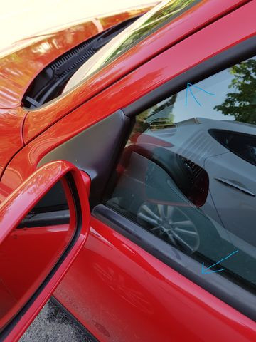

kkdesign #154072 üzenetére
jól mondják fentebb, ha furán hangzik ha nem az "ajtó belsejébe" folyik el a víz általában a vw-knél (pl. nálam is) és itt is befolyik ennél a "vízlehúzónál" <--- így megtalálod bontós csoportokban!
A víz befolyás valóban az ablakemelő motortartó konzoljánál és az ajtó találkozásánál tud "befolyni" illetve átszivárogni a víz az utastér különböző zegzugas pontjaira
Szóval hacsak nem rozsdapöttyöshólyagos illetve nem töröl csúnyán, akkor azzal a résszel semmi gond nincsen az autódon (hozzáteszem az új ára igen borsos
kkdesign
Seat leon ahw motorkódos 2000ben gyártott autóról lenne szó, azt szeretném kérdezni, hogy a nyilakkal jelzett gumit azt honnan tudnék szerezni, hogy kellene erre rákeresnem, vagy van esetleg egy cikkszám hozzá? lehetőleg jólenne újonnan, mert karosszériás mikor megnézte a kocsit azt mondta, hogy ezt kéne lecserélni mert elöregedett és amiatt ázik be.
