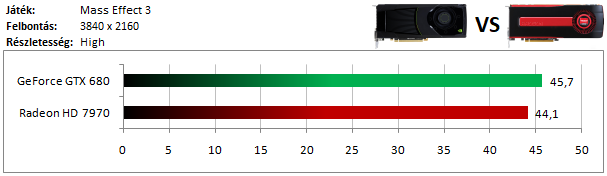

A 4K felbontás ellenére, ezúttal a GeForce-nál mutatkozik némi előny, ami még akkor is dicséretes dolog, ha mértéke nem is túl számottevő.

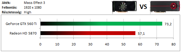

A legkisebb DX11-es párosnál is a megszokottnál jóval magasabb GeForce-előny mutatkozik. A játék DX10-es kártyákkal nem indult el.

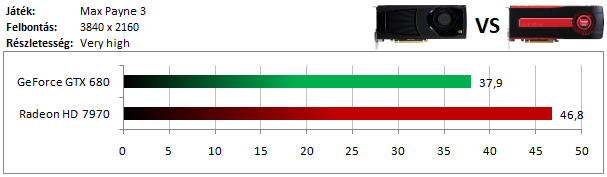

A legmodernebb párosnál Radeon-fölényt láthatunk, melynek mértéke átlagosnak mondható.

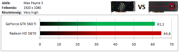

A legkisebb DX11-es kártyáknál már fordítani is tud a vörös oldal, vagyis a HD 5870 elveri a GTX 560 Ti-t.

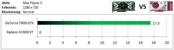

A játék még DX9 támogatással is rendelkezik, ám ennek sok értelme nincs, hiszen az X1900 XT-vel összeomlott a program, a 7900 GTX pedig még a legalacsonyabb minőségi szinten (mely ezúttal "Normal" néven fut) sem képes játszható sebességet produkálni.

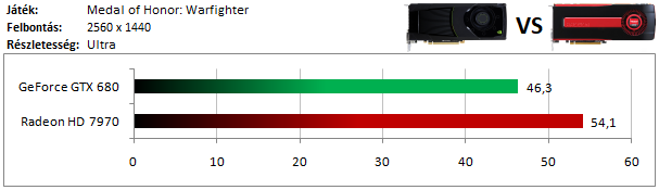

Az év legerősebb kártyáinál a Radeon előnye mutatkozik, mely átlagos mértékűnek mondható.

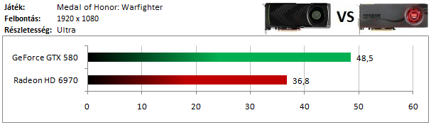

A GTX 580 előnye a szokásosnál kicsit nagyobb a HD 6970-nel szemben.

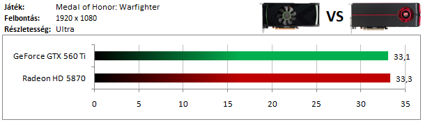

A két legkisebb DX11-es kártya szinte pontosan ugyanolyan teljesítményre volt képes ebben a játékban.

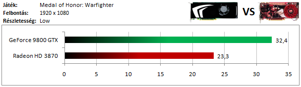

A kisebbik DX10-es párossal már csak alacsony minőségi szinten játszhatunk, és a HD 3870 még így is szenved, a felbontás csökkentésére is szüksége lett volna.

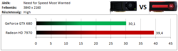

4K felbontáson a HD 7970 a szokásosnak mondható előnnyel vezet.

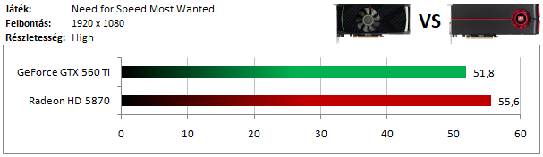

A legkisebb DX11-es kártyáknál a Radeon fordítani tud, és kis mértékben ugyan, de maga mögé utasítja az NVIDIA versenyzőjét.

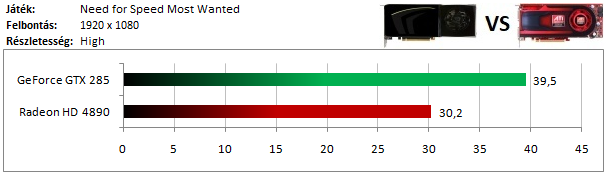

A GTX 285 előnye a HD 4890-hez képest az átlagosnál kicsit magasabb.

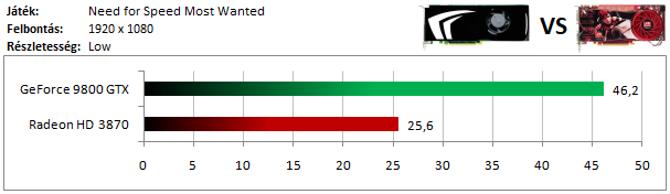

A 9800 GTX földbe döngölte a HD 3870-et, annak ellenére is, hogy a legalacsonyabb minőségi szintet állítottam be. A DX9-es kártyákkal nem indult el a játék.
