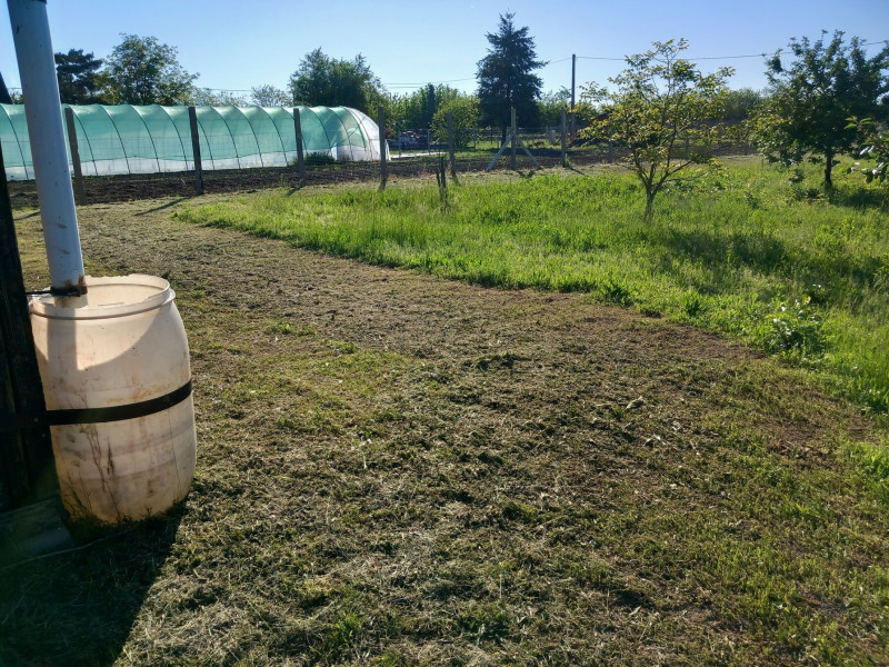

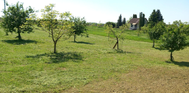

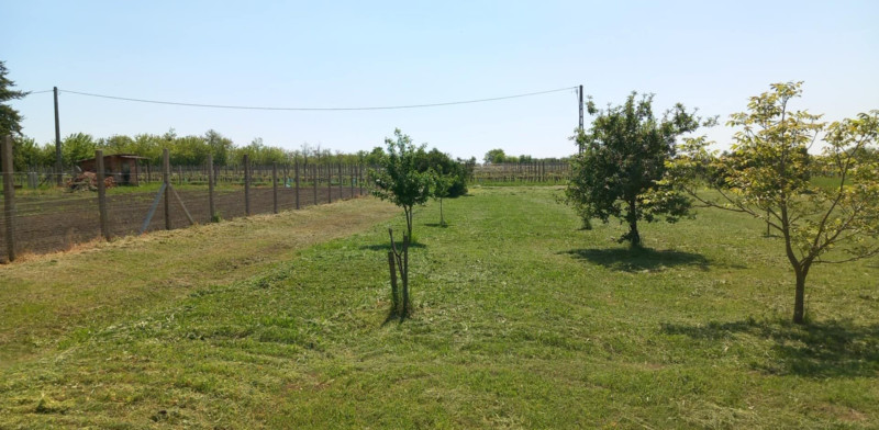

Teszek fel friss képeket, pénteken toltuk le ketten két géppel faterral a Gárdonyi telket. Úgy hogy előtte napon Fater már vágta, a két széle ami durva volt (1m gaz) már le volt vágva így 08-12:30-ig tartott. A végén kijött a szemünk mint a csigának
Egyik régi kasza maghalt, így vettünk egy új parkside kaszát, hát, ez az ergonómikus kialakítása a markolatnak inkább szar, mint jó. Maga a gép elég erős, hevedert is be lehet állítani, szóval 29 ezret megér.
Szó se róla, visszasírom a traktort, amivel ugyanezt 45 perc alatt toltuk le.

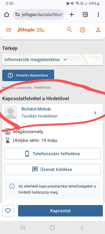

Hol mutatja, h ki mikor regisztrált?
Vagy mobilon nem lehet megnézni? -

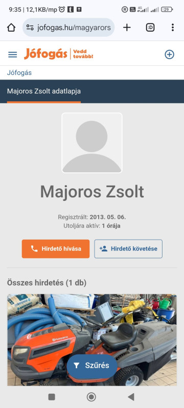

#126

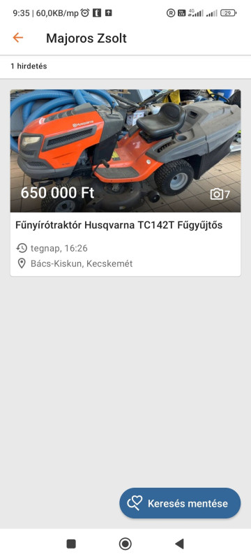

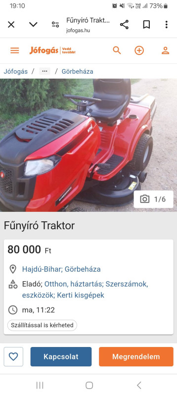

Ezekkel az szokott a trükk lenni, hogy botok. Nincs mögötte termék, ha megnézed a regisztrációt, egy két nappal ezelőtti. A jofogas.hu nem tud velük mitcsinálni, naponta regelik újra magukat. Ami gyanúsan olcsó, az átb@szás!!
Mindig azzal kezd, hogy ráböksz a nevére, mikor regisztrált. Ne zavarjon meg, hogy cégnév, azzal is regisztrál csaló. NE UTALJ ELORE EGY CENTET SE!!! -

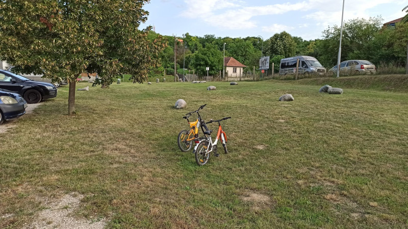

3000nm2-t akarok vele nyírni. Egy társasházat üzemeltetek, az udvarunk ekkora, most egy önjárós elektromos fűnyíróm van (Makita), már felmerült a gondolat párszor, h egy traktorral hamarabb végeznék. Csak ahogy nézegettem, egy-másfél millió egy traktor, amit már meg szabad venni, aztán talán 3 év alatt hozná vissza az árát, de ha ez ennyiért tényleg egy jó vétel lenne, belevágok.
Meg ezt ha elvinném fateromhoz is, ott kb 2000nm2 amit damilozni szokott, már lenne értelme. Mikrobuszom van, ha befér, még utánfutó se kell hozzá.

Hat teljes kudarc, meg a levelek meg a borostyan ment is volna szepen, de ami szemet van alatta, meg a mufu.
Bakker mu fu van mindenhol, arra ranove a fold/level/borostyan es arra a szemet radobva. Gondolom teljes felso talaj csere kene….
Es meg a mufu tetejen ezek a halok mindenhol. Egyszeruen nem hiszem el…. A lehullott lombot meg indat, meg ossze is szedi szepen lecsapja a foldet egyenesbe, de a mufube eltakad az egesz a traktor meg sem mozdul. Az egesz kezzel lett kipucolva es kb a hatso kert egytizede…

Kb bokaig er a borostyan csak tele van kar vastagsagu agakkal meg epitesi tormelekkel ,uvegszilankkal minden. Az egesz haz ki lett belezve es ujra lett epitve de a genyok az epitesi tormelek tetejere csak raszortak 30 -50 centi mulcsot azt csa. Amikor kimentem megnezni ugye nem vettem eszre, de amikor bekoltoztunk es megprobaltam kipucolni akkor kiderult a disznosag.
A kaszalo is eleg jo allapotban van, de felek a kovektol meg a beton daraboktol, felteglaktol meg a csomo szemettol. Szerintem 2 teljes keri grill van darabokba szetszorvailyen kazan lemez vastagsagu
Kezzel at lehetne menni rajta de 2800 negyzetmeter kb soha nem lesz kesz. Ezzel meg talan ki lehetne huzni z nagyreszet, hogy legalab lassam mi van a borostyan alatt.

Sikerült felújítani részlegesen a késtartót, illetve bejárattam a leragadt csapágyakat.
Traki karburátorát apró darabokra kellett szétborítani, mert aki segített összerakni a motort, kinyomta gumiámmak. Ez azért jó, mert nem bírja a benzint, beoldódik, és bemászik a karburátorba.
Talán sikerül a hétvégén feltenni a kaszaházat, kipróbálás céljából.
Most már mindig stabilan indul, jobb lett a hangja is.
A kipufogót még ki kell heggesztenem, aztán kész a felújítás. -

Köszi a választ, azóta már siekrült bejáratni a traktort. A teljes terület vágása nagyjából 2 óra alatt megvan vele. Most már én is látom a különbséget, minőségben is és időben is sokkal jobban jártam. A terület is problémásabb egyenlőre mint amire számítottam ezért fűnyíróval nagy bajban lennék. A fűkasza végül is nem erre való heti rendszerességgel ha levágom, felpakolok pár sört még szórakoztató is a munka.
Összességében nem bántam meg és az ajánlás is korrekt volt ez a terület nagyság ha nem is feltétlen indokolja a traktort de már abszolút az a kategória amire ha van rá keret érdemes beruházni rá. -

Én ma vettem egy McCulloch M115 97T-t, délután ki is próbáltam. Bizonyos szempontból "csalódott" vagyok egyenlőre mert lehet elszámoltam magam és a terület nagysága nem indokolja a traktort. Kb. 2500nm. Mondjuk nincs fűnyíróval tapasztalatom, mennyi ideig tartana eddig csak a terület szélét vágtam fűkaszával és az mivel ritkán vágtam 3-4 tank benzin és kb. 4-5 óra. Na ezt a részt most 15-20 perc alatt letoltam teszt céljából (persze a fűkaszával most is lesz dolgom de nagyon minimális).
A terep elég egyenetlen hepehupás de nincsenek dombok, be volt vetve gabonával, de építési telek és szeretnénk is építkezni rajta ezért a jövőben már nem lesz mezőgazdasági célokra használva, az építkezés elkezdéséig még van kb. 1,5 év addig azért nagyrészt gazt kellene vágni nem lesz füvesítve. Jelenleg a terület széle füves/gazos a belső terület erősen gazos + tarló (gabona volt rajta). A tarlón is tettem egy próbát azt is szépen vitte minden erölködés nélkül. Saccra holnap 1-1,5 óra alatt le tudom tolni a belső részt terepakadályok nincsenek meg fák se szóval kerülgetni nem kell semmit csak pár oszlop van ami a telekhatárt jelöli.
Szóval a traktor maga nagyon jó de lehet, hogy egy jobb fűnyíró is elég lett volna. Nem tudom mik a tapasztalatok, nagyon túllőttem a célon és fűnyíróval is menne (mondjuk a tarlót azt nem azzal vágnám az amúgy is csak egyszeri alkalom nem lesz többet vetve ide)? Tudom, hogy késő bánat de azért kiváncsi vagyok mert vissza tudom vinni/cserélni.
Persze nem az a baj, hogy túl gyorsan végzek a munkával, hanem, hogy árban sokkal kedvezőbben jöttem volna ki ha fűnyíróval is meg tudom csinálni nagyobb erőfeszítés nélkül. (3-4 óra alatt mondjuk)
