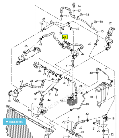

lord_devil
norrberth #178929 üzenetére
Minden B8 tulaj figyelmébe ajánlanám, akinek nehezen melegszik/visszahűl a hűtővize:
Az olajhűtő felé menő csőben is van egy termosztát (23-as, alsó szakasz közepe), érdemes ellenőriztetni. ETKA nem jelöli, a fenti linken megtalálható a száma (külön is cserélhető, nem csak a teljes csőszakasszal együtt). -
