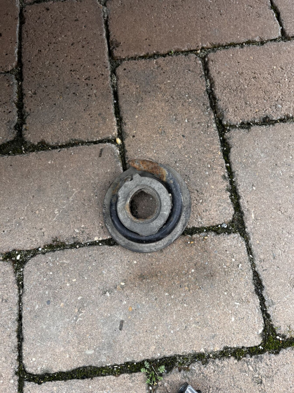

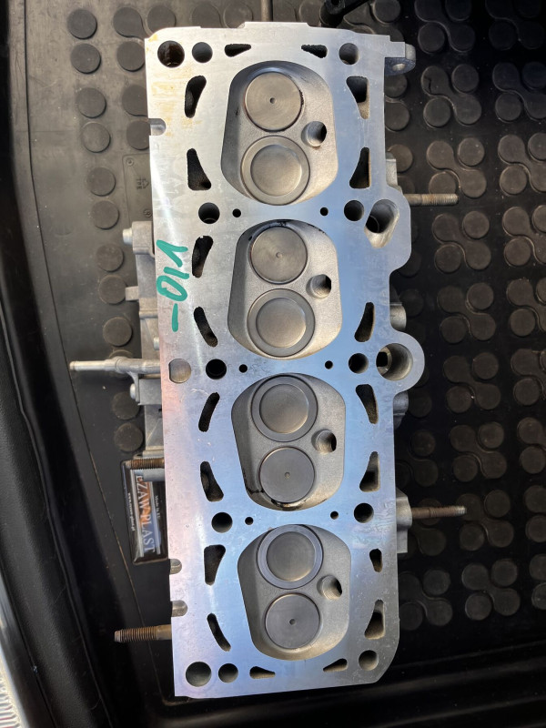

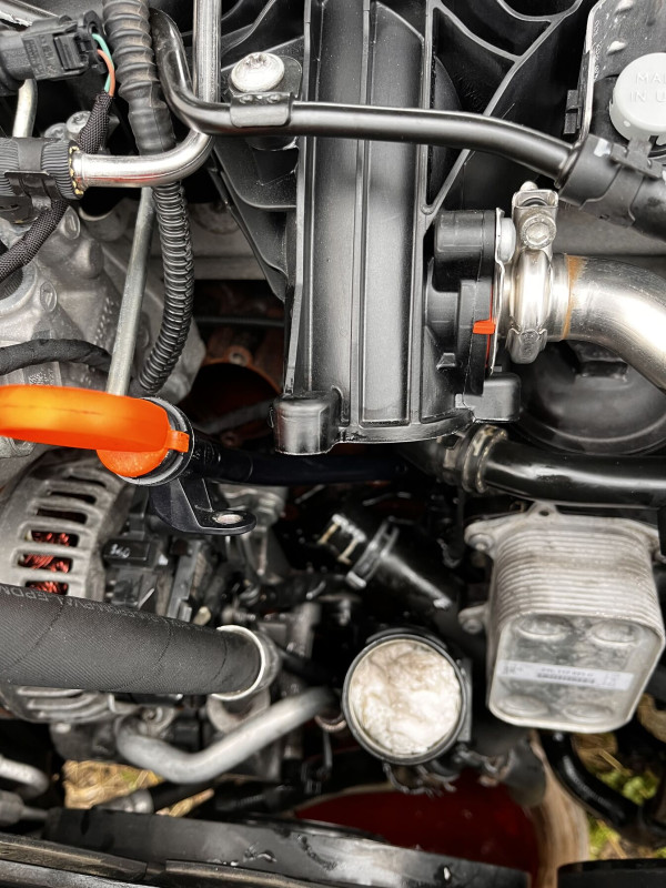

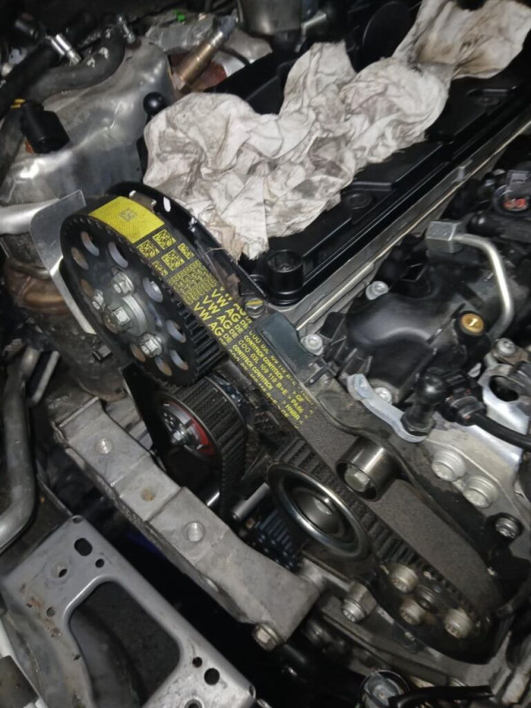

Köszi! 1000km után terveztem ledobni az olajat meg a szűrőt. Nekem is ugyan ezek lettek megcsinálva mint
nálad. Plusz kapott új hajtókar csapágyakat is és vezérlést. Kb fél misi (ft) ráment.
Utána meg ez fogadott mikor takarítottam a kerékjáratokat. Pár hónapos műszakival…. Szerencse h nem szakadt ki a helyéről.

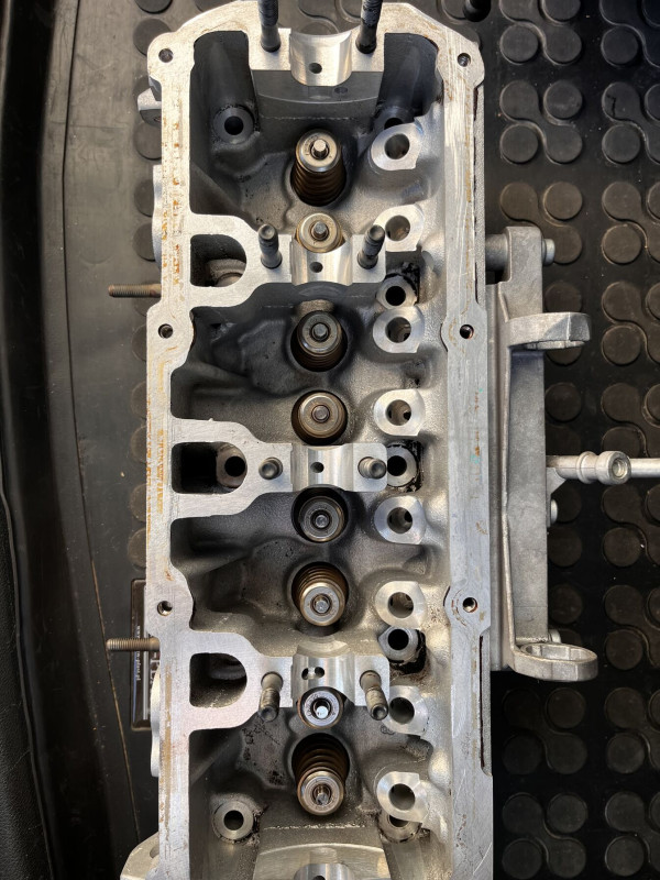

Szelepvezetőket elvileg nézték, mert volt a hengerfej műhelyben ahol fel is csiszolták. Hidrotőke fészek az passz… -

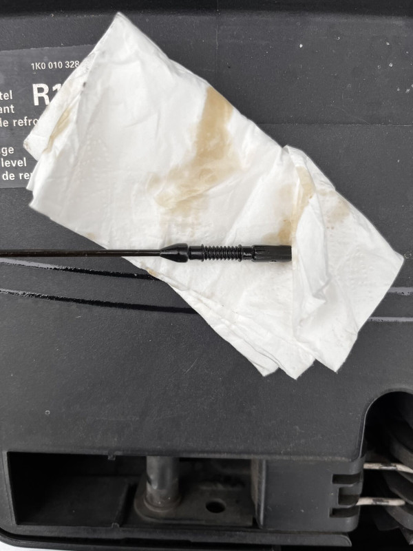

Corsa02
Talán megvan miért van égéskimaradásom alapjáraton… a vétel óta kb 500km-t tettem bele. Ma néztem egy olajszintet és lám, kb fél liter hiányzott… (a rohadt nívóját nem lehet rendesen leolvasni). Így jöhet a motor szét… kereskedőnek jeleztem, eddig korrekten áll hozzá. Állítása szerint meg lehet gyűrűzni alulról is… csak akkor ki kell venni a főtengelyt ugye. Meg kérdés, hogy gyűrű hiba e. (Műszakin amúgy most ment át, ott CO mérésen is átment. Fura.) -

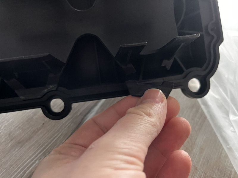

Igen onnan. Már megvolt… de sajna még semmit se kaptam. A legfőbb problémám, hogy így nem tudom beépíteni. Rendelhetek másikat… vagy merjem megragasztani?
bnorci71
Jó lenne azért a gyári előírt. De köszi azert!corsa

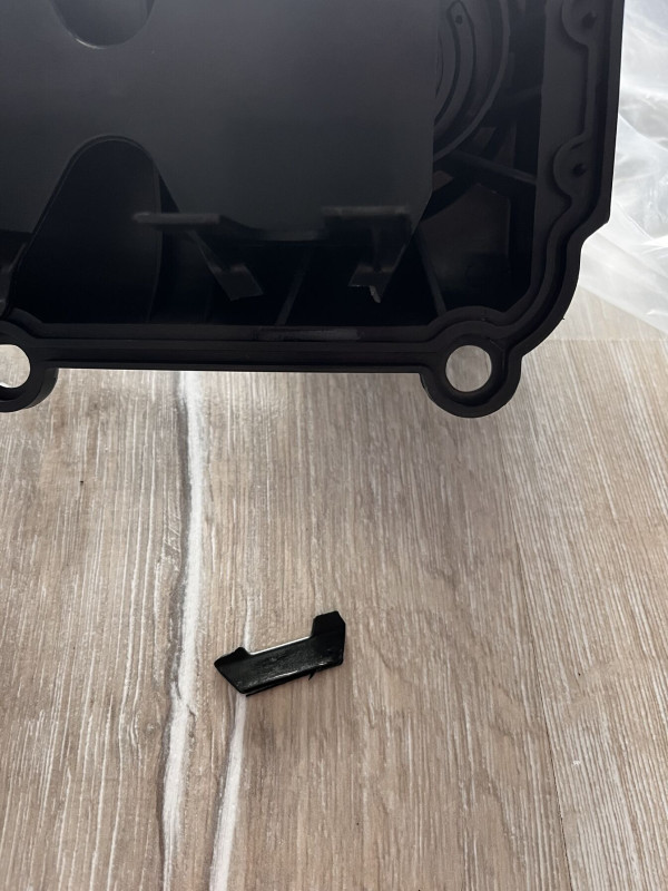

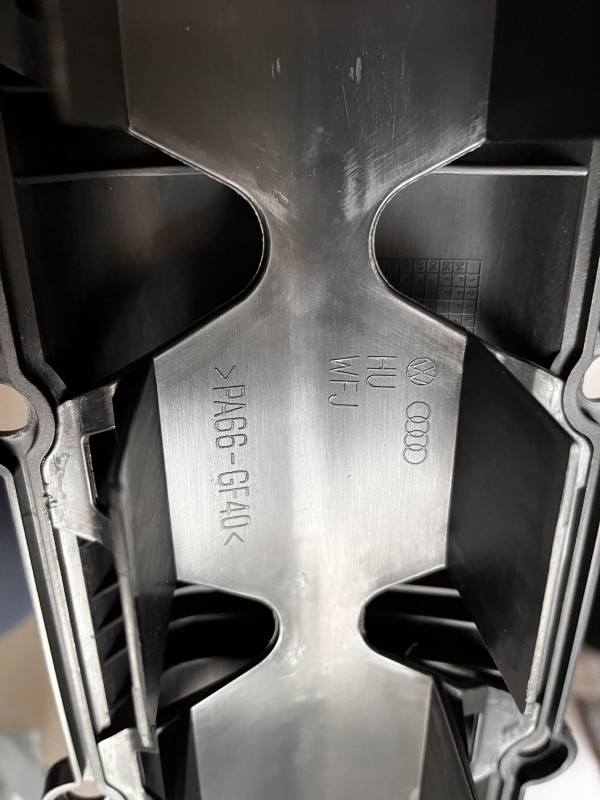

Megjött kínából a szelepfedél. Hát hogy küldte el a kedves kínai? Egy darab zacsiban… persze el is tört.
De amúgy pöpec lenne. Benne a Vw jel is.

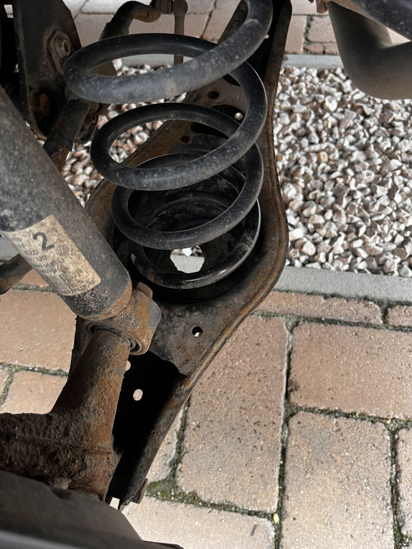

Valahogy mostanában szerencsés vagyok. A superbn eltört a hátsó rugó. Cserélem a lengőkarral együtt. Tudja valaki, hogy mi a csavarok meghúzási nyomatéka? Az alsó lengőkarnak. 2013as 2.0CR

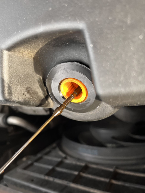

De. Sőt az mikor vettem le is volt húzva. A kis cső. Nem értettem miért. A nívót nem tudom megnézni, mert eltörték a nívó hüvelyt és utángyártottat raktak rá, amibe annyira szorul a pálca, h hüvelyestül tudom kiszedni.
😆Basszus aranyárban merik a szelepfedelet. Ez tényleg ennyi? 70e

Köszi! Szinte rozsdamentes. Alja is nagyon szép. Elvileg valós 177ekm van benne. Drága is volt… van vele azért
meló, mert a tetőkárpit sajna meglógott takarítás után, de apróságok. Feleségemnek vettem szaladgálósnak.
Corsa:
megnéztem, minimálisan szívja vissza a kupakot. Akkor kereshetek rà szelepfedelet?

Persze tekertem le többször. De most megnézem majd még1x.

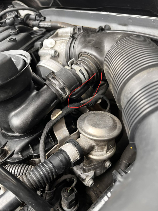

Szóval az a jó, ha szívja?Közbe látom megválaszoltad. Ha szívja akkor szelepfedél csere mi? Mert egybe van azzal a PCV ahogy nézem.Olajfogyasztás egyelőre passz. Még csak most vettem. 100km-t ha mentem vele. Olajat is múlt héten kapott csak.

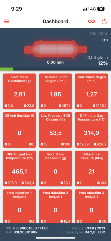

Ezekkel az adatokkal semmi gond nincs. Nincs tele a dpf szvsz

Milyen motor? Én a cr-el majd 2 évet szoptam mire meglett a hiba. Én is cseréltem porlasztókat, dpf pucolás is volt, új nyomásszenzor, de ezek után is sajnos a mért korom mennyiség majdnem 2x-ese volt a számított értéknek. Ezzel így olyan 250km környékén már regenerált. Kb mind1 volt h város vagy hosszabb táv… rohadt idegesítő volt.
Amióta viszont kapott új hidrotőkéket + izzítókat (bár ennek sztem nem sok köze van hozzá), azóta vegyes használattal is elmegy 400km-t. Legutóbbi értékeim:
Így még azt figyeltem meg, ha bemelegszik a motor, akkor a mért korom elkezd lassan csökkenni. Így én arra tudok gondolni, hogy a rossz hidrotőke miatt nem jól nyitott valamelyik szelep és ettől jobban kormolt.
Ha CR a tied is, akkor indításnál nincs csattogó hang? -

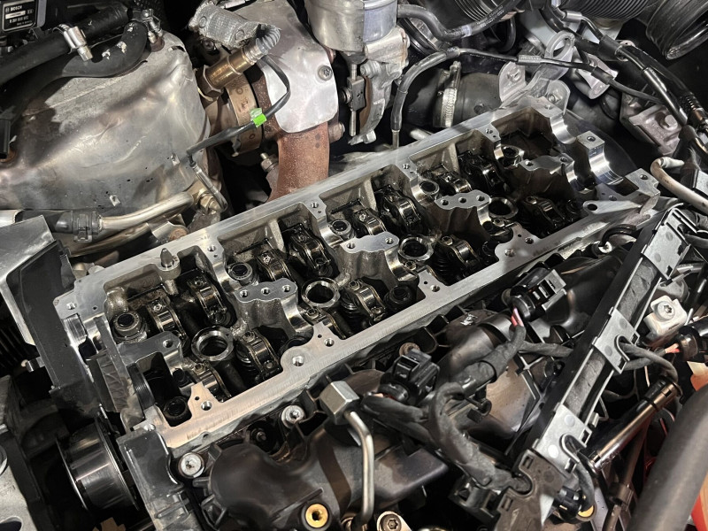

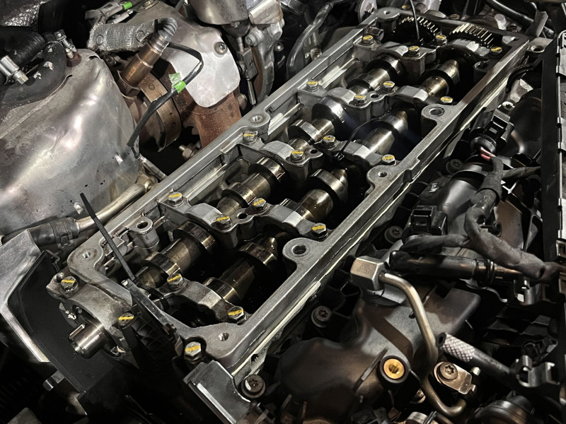

rég voltam erre. Múlt héten átesett a szekér a műtéten és kicseréltük a hidrotőkéket. Most már szép hangja van hideg indításkor is. Előzmény: [link]
Cserekor kiderült, hogy a 40ezret futott conti vezérlés kuka. A vízpumpa folyatott, a görgők kicsapták a zsírt. Így kapott egy gyári készletet.
Összesen 370eFt lett a végszámla. (ebben benne a 4 izzító cseréje is) -

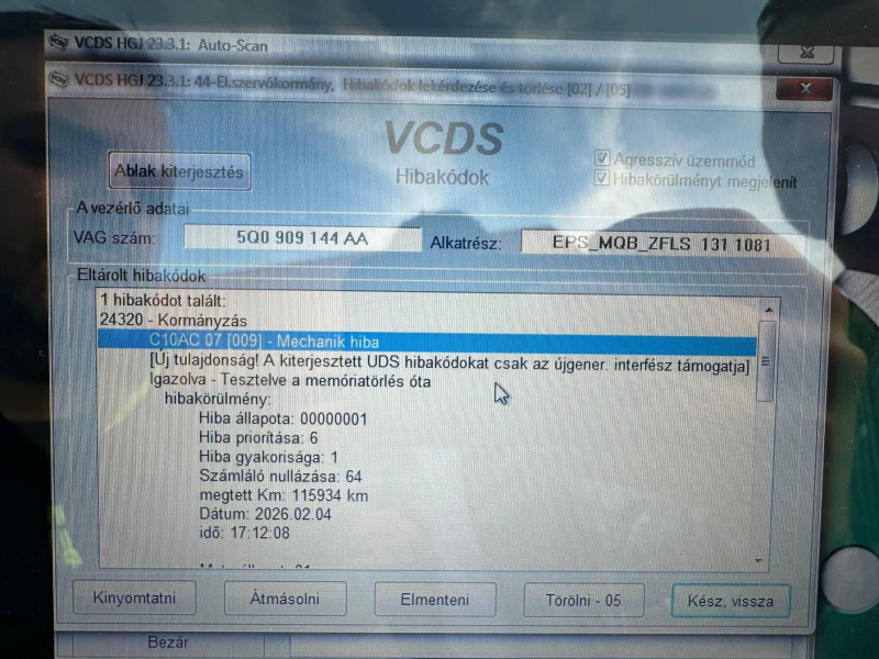

Valaki meg tudja mondani, hogy superb 2013asnal az első bölcső csavarjait mennyi Nm-el kellene meghúzni? Ma egy fékezésnél valami roppant bal elől egyszer és nem
tudok rájönni mi. A csavarokra rá tudtam kézzel húzni.
Most olyan 90el húztam le. -

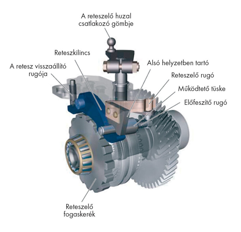

Ha behúzod a kéziféket, majd ráengeded az autó súlyát a kézifékre és csak utána rakod P-be, akkor nem a reteszen fog támaszkodni a súly. Ilyenkor ha kapsz egy lökést (és természetesen feltétel, hogy jó a kéziféked), akkor max a gumi fog megcsúszni, nem a váltó fogaskerekei kapják a pofont.
A retesz az a váltóban van igen.

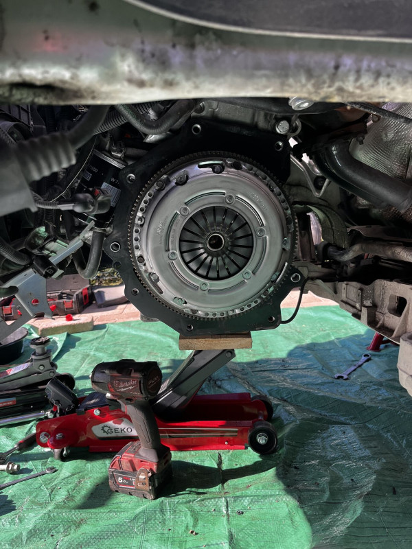

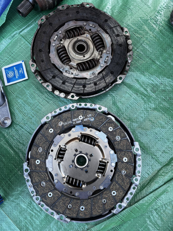

Szerintetek lehetek olyan szerencsés, hogy a tavaly cserélt Luk szett beszart kb 12ekm után? Ma hidegindítás után ezt produkálta: [link]
Pár perc járás után abbahagyta.Tavaly ezért cseréltem: [link]
1500rpm alatt nem terhelem a motort direkt. Természetesen garancia nincs már.
Lukban volt bizadalmam, de már abban se nincs. Fogyasztói társadalom áldozata vagyok ismét ahogy látom.
