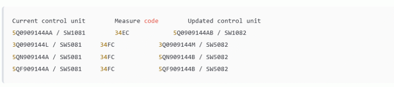

Szoftver update megoldja, ismert hiba a 3-as octavianal:
atos19881101
#239545
Akku milyen öreg? Feszültsége rendben van?
Kormányvezérlő hiba, 7-es Golfnál találkoztam már ilyennel, ott igazából alacsony akkufesz okozta a hibát. De mechanikai hibánál is lehet ilyen kód. Egy szögjeladó kalibrációt is lehet érdemes csinálni.
