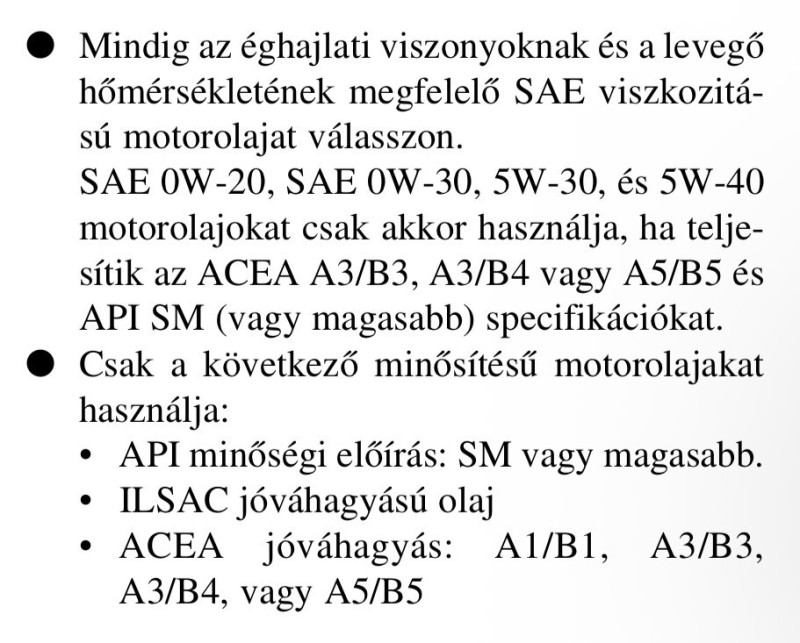

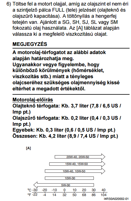

Megvan az eredeti gyári kézikönyve (96/0143, kiadványszám: OM26537HU), íme az olaj téma benzines és dízeles része
Hódmezővásárhelyi ez a Hiace?
d4d

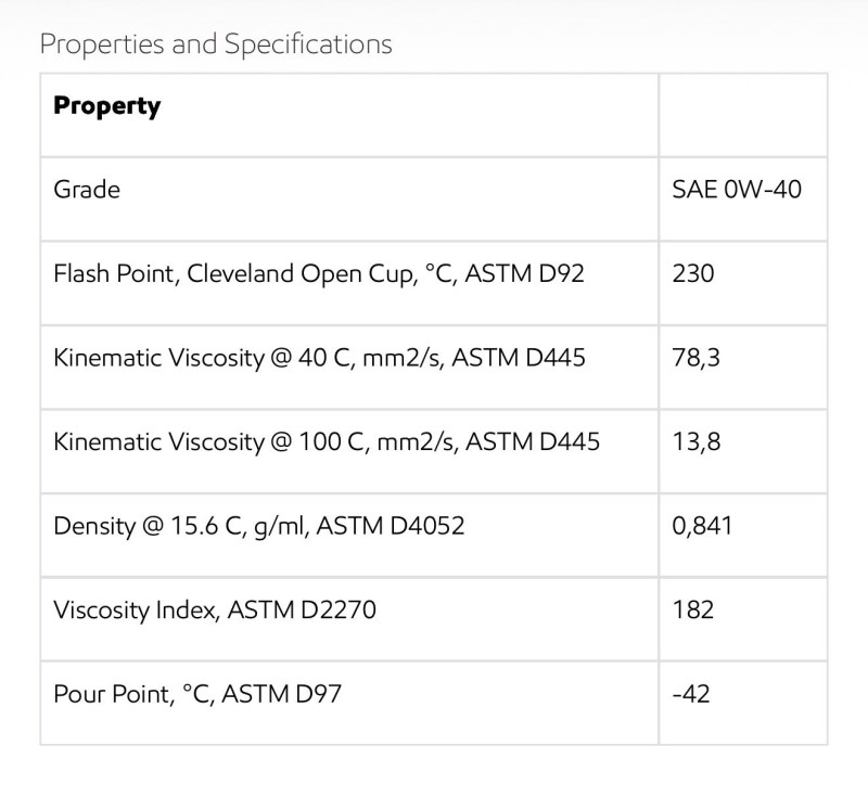

CCS V 5750 mPas
KV40 81.25 cSt
KV100 14.06 cSt
HTHS 4.31 mPas
NOACK 6.3%
VI 180
Lobbanáspont 250°C
Dermedéspont -48°C -

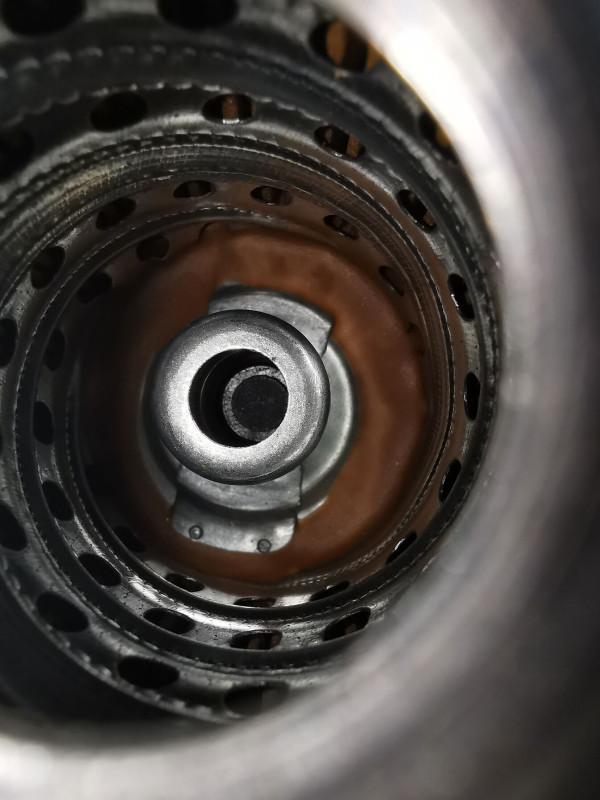

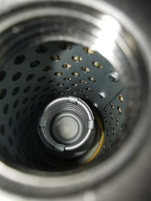

Igazából most csak 4 decit kellene leszívnom, de akár az egész olajcserét megcsinálhatnám vele.
A csövei viszont túl merevnek tűnnek, meg talán rövidek is, erre még megoldást kell találnom. 2T kétkerekűekhez használt benzincső?

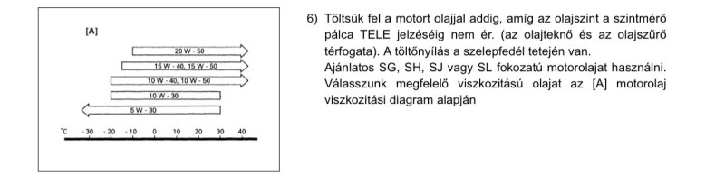

Igazi ritkaság, első tulajos (nyilvántartásban is 1 tulaj szerepel) 97-es Toyota Hiace, 2.4 szívódízel, se dpf, se kettőstömegű se semmi szarság, 3xx.xxx km-t futott, ami ezeknél kb semmi, olajat abszolút nem eszi, Toyota márkaszervizes fickó szervizelte rendszeresen privátban.
2446 ccm³, 55 kW, EURO II

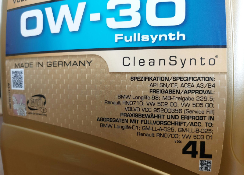

Mitől enné megNem térek el a gyári ajánlástól, sőt figyelembe veszem a felhasználás módjat is. Ez nem egy a5b5ös fuel economy 30-as 10cstvel meg 2.9es hthssel.
A gm LL szabvanyt en se tekintem mérvadonak ma már, mindig leirom hogy az az a3b4es olaj ami rendelkezik mb 229.5, porsche a40 vagy vw eloirasokkal amik ma is elő szabványok és szigorubbak mint egy regesreg kukázott gm kovetelmény, az bőven megfelel egy 20on éves opelnek is.
Ebből kifolyólag nem is értem, hogy miről szólna ez a vita, ha egyáltalán vita. Ha raksz bele 0W30-at, kérlek írd meg, mert kíváncsi vagyok, hogy mi lesz több ezer km után a végkifejlet.

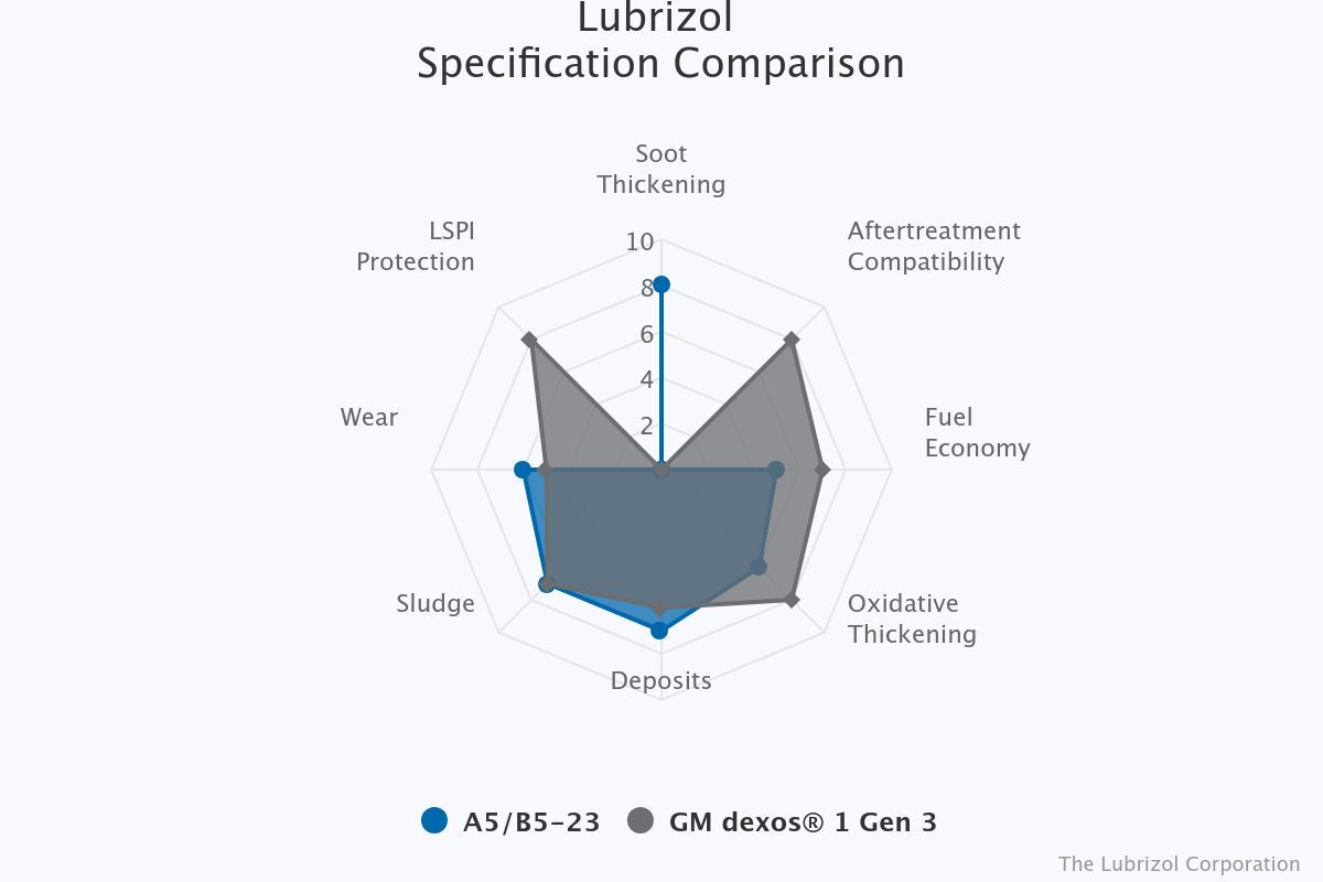

Motorolajbolt oldalán,
"GM-LL A-025
A GM konszern 1995-től folyamatosan vezette be ezt a jóváhagyást, amely elsősorban az olajfogyasztás csökkentése érdekében magas (3.5 mPas) HTHS értéket és rendkívül alacsony párolgási veszteséget ír elő..."
Ezt is valami szakértő írhatta, a benzines szabvány sose írt elő 3.5-ös hths-t, 2.9 volt a minimum.., a dízel kérte a magasabb HTHS-t. Mindkettő maximum 11.5%-os noackot engedett. Az MB 229.5 pl ebben is szigorúbb ott 10%-nál huzták meg a határt.
Mondjuk ezt az 1995-ös dátumot sem értem, a GM LL szabványok a 2000-es évek elején (talán 2002, nem néztem utána pontosan) jöttek be hivatalosan. -

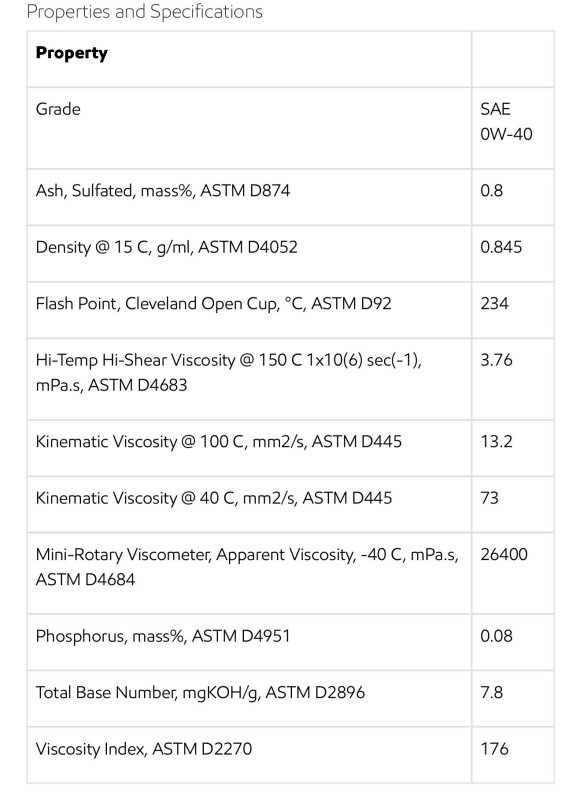

Én most télire (ha nem dpfes), agglomerációs, félig-meddig városi felhasználás mellett, garázs nélkül, rövidebb utak mellé, amihez mondjuk pont nem egy 1.9es dízel a legideálisabb választás, de akkor már ebbe is az SSO 0W-30-at tölteném és valószínű bőven 10e km alatti cserékkel. Most az anyagi oldalát ne nézzük, megéri e vagy nem. CCS -35°C 5580 mPas, 40°C 60.9 cSt, 100°C-on 12 cSt, HTHS 3.57 mPas, API SN, ajánlás GM LL B 025-re.
A Total Quartz Energy 0W-30 A3/B4 12.3 cSt 100on, az már tényleg csak egy fingnyi távolságra van a 40-es osztálytól. A korábban szóba került Repsol Elite Cosmos 0W-40 12.8 cSt 100°C-on. HTHS-ben is hasonlóak jellemzően 3.5-3.6 körül mozognak. Ettől feljebb esetleg akkor mennék ha nyáron éjjel nappal trélereznék vele pályán. De alapvetően ezek között nincs akkora különbség, mint ami elsőnek tűnik abbol, hogy 0w30 vs 0w40.0W30-at meg fogja enni.
Erre meg kár nézni az olajat, már az olajok többsége rég túllépett ezen az öreg GM szabványon.

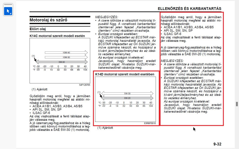

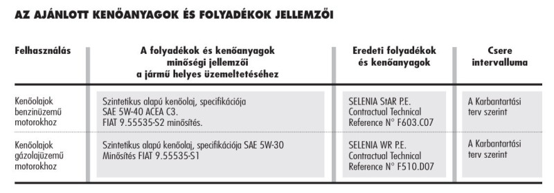

2008.03-as Citroen C3 1.4 (Benzin/CNG) motorolaj előírás, még pont a PSA előírások előtti korszak, azok csak 2009-től jöttek. Ebbe is mehetne az SSO 0W-30
Qru
Nekem is cserélve lett, mert ugyan piros vt benne de nem volt meg a gyári minősítése.
Amit aztán meg is bántam, mert nagyon nehezen légtelenedett le.

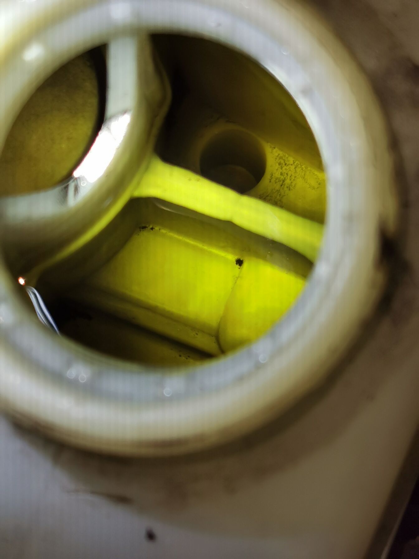

A cseh csodahoz vettem szervo olajat. G004000, azaz a zold VW. Na elso amit levettem, mannol. Gondoltam megpocsekolom vele az autot. Hat sokmindent elmond az is, hogy valszeg piros ATF volt benne regen, vagy a zold pirosodott be. 3 deci ment bele, annyi folyt el az elmult hetek alatt. Ami amugy meglepoen keves, mert hetek ota omlik belole kifele valahol
Zöldből sosem lesz piros. Abban nem belevaló volt.

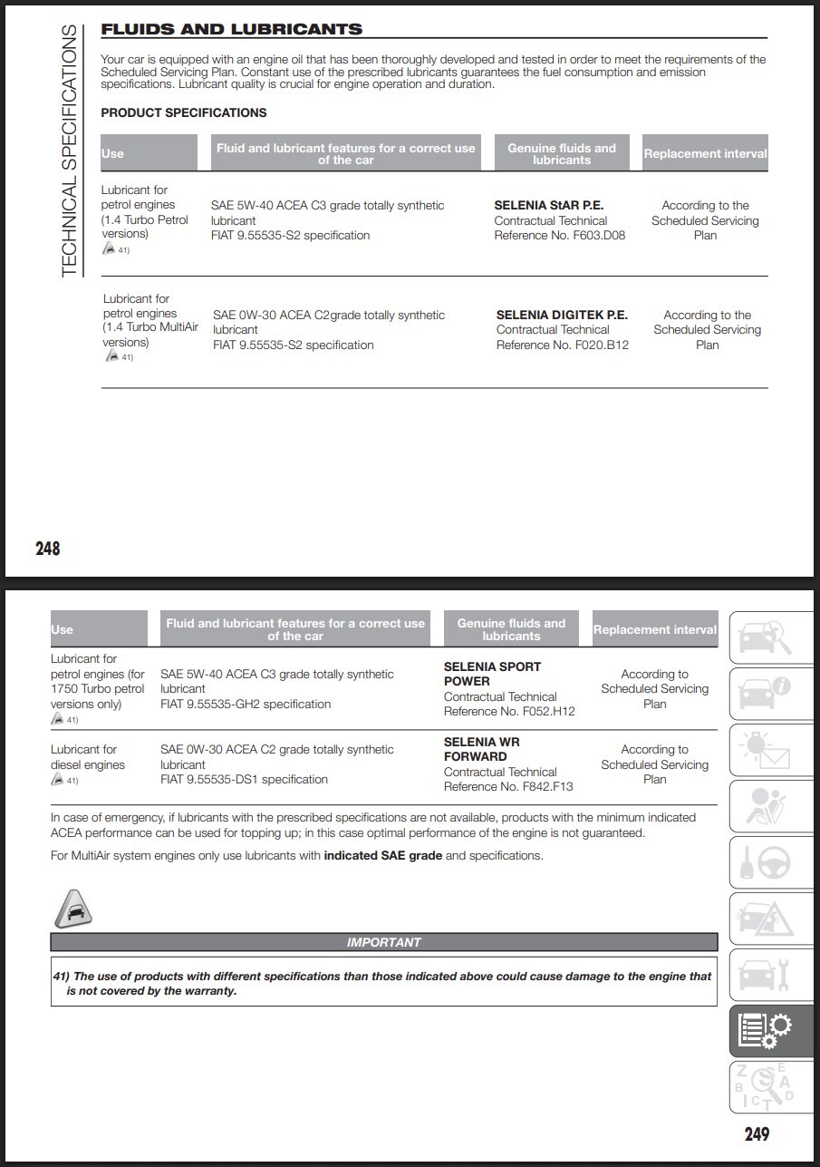

Kedvenc témám, Opel. 2006-os, már a faceliftes C Vectra kézikönyve (német) mit is mond,
Teljesítményszint:
Benzin: GM LL A 025, Dizel: GM LL B 025Gyári feltöltésű olaj viszkozitása benzinesnél: 5W-30, dízelnél 5W-40.
Benzinesbe, CNG-sbe, dizelbe egyaránt mehet: 0W-30, 0W-40, 5W-30, 5W-40.
Hangsúlyozzák, hogy a gyári által előírt teljesítményszint (GM LL ..) fontosabb, mint maga a viszkozitás.
Utantöltésre használható ACEA A3/B4-es olaj. A1/B1-et, A5/B5-öst tilos.Csereintervallum, már 20 évvel ezelőtt is ment ennek az erőltetése, maximum 30.000 km vagy 1 év.

Van német webshopjuk is, 18 eur a postaköltség ide vagy 150 eur vásárlás felett ingyenes
Carbon 0W-40De majd 11e ft / liter... és akkor a postaköltség nincs rászámolva.
Itt a leírásban meg "csak" 14.6 cSt szerepel 100°C-on, szóval még azt is meg kellene tudni most akkor ezzel mi a helyzet.. nagyon macerás. Az 5W-30-as is komoly, de hidegben az RSP jobban teljesit és akármit tud nehogy már kétszer annyiba kerüljön, mint egy Ravenol.

Nem néznek azok semmi könyvet. (10W-40 is kedvelt)
Renault kocsiba(2017 dízel) olyan olaj amin semmifajta Renault spec nem szerepel. Szóvá se tettem, és olyan 7decivel túl is lett töltve, majd kicsepeg jelszóval úgy lett hagyva.Talán akkor kap a kocsi belevalót ha Unix/Bardi alkalmazottja olyat ad forgalmi alapján.
Azért az 5W40-ek jó olajok, ha azt rak a kocsiba úgy, hogy engedi a gépkönyv, akkor semmi gond nincs.

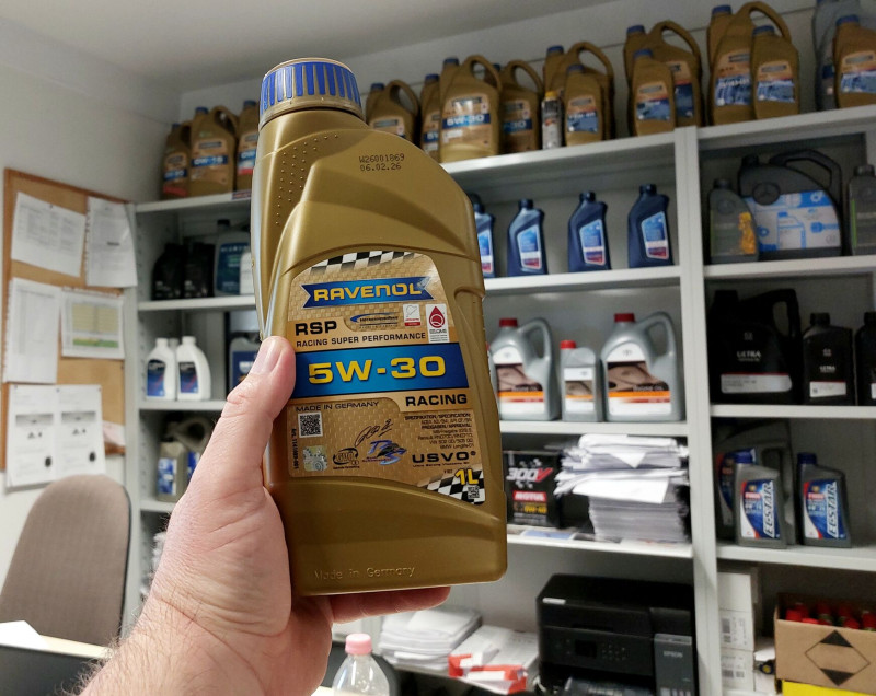

Toyota Corolla 1,4 benzin 2005. Hamarosan itt az olajcsere ideje. Ravenol VMP 5W30 olajat használtam az utóbbi 2 évben, de eléggé drága lett, tehát más olaj is szóba jöhet, ami nem rosszabb ennél.
Mit tudtok ajánlani alternatívaként? -
d4d
Viszont a Ravenol is elmarad a Petronas Syntium Prime FR-től aminek a -30°C-os CSS viszkozitása 3480 mPas.
Másik a mannol (fuj) 7707-es szintén fordos olaja, ami 11.62 cst 100 fokon és ajánlásra gm ll b 025 is szerepel az adatlapján... namost ez azt jelenti hogy hthsben, amit amúgy nem adnak meg, 3.5-et kellene tudnia (ennyi kell minimum a GM LL B-hez), ami viszont az a5b5 szabvány abszolút teteje lenne (2.9-3.5). Hidegen nem egy extra, css 5730 mPas. Nem egy tipikus "üzemanyagtakarékos" a5b5os ford olaj. Mondjuk Ford WSS M2C 913D-re sem rendelkezik hivatalos elfogadással, már emiatt se foglalkoznék vele.
Qru
Ezeket a Rowe olajokat szemmel kell tartani, épp Ford szabványos olajokat bújok.
Olyan hths-st tud, amit se a Motul se a Ravenol, utóbbiak ide vonatkozó fordos olajai (eco-nergy, FDS) 100 fokon 10.1, 10.2 / HTHS 3.0, 3.0 mPas, a Rowe 10.6 cSt mellett 3.3 mPas, noack 8.9%. Ok nincs api sp mind a másik kettőnél "csak" sn de nem hiszem hogy ez sokat számitana egy 10-15 éves focusnál..Hidegben azért a Ravenol odaver neki, FDS -30°C 3880 mPas, Rowe 5200 mPas.
És valószínűleg jobb mint az SN csak nem minősítették (még).
d4d
d4d

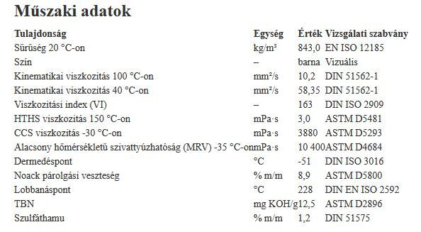

Amsoil Signature Series 0W-30, 5W-30, 10W-30
KV40 55.7, 60.6, 67.6 cSt
KV100 10.2, 10.5, 10.7 cSt
HTHS 3.1, 3.0, 3.1 mPas
NOACK 8.7, 5.3, 3.9% (nem szarral gurigáznak 5.3-3.9%..)0W-30 (AZO): API SQ (Resource Conserving), SP, SN Plus...; GM dexos1 Gen 3 (super-sedes dexos1 Gen 2, LL-A-025, 6094M and 4718M); Chrysler MS-6395, MS-13340; Ford
WSS-M2C963-A1; ILSAC GF-7A, GF-6A, GF-5…5W-30 (ASL): API SQ (Resource Conserving), SP, SN Plus...; GM dexos1 Gen 3 (super-sedes dexos1 Gen 2, LL-A-025, 6094M and 4718M); Ford WSS-M2C946-A/B1, WSS-
M2C961-A1, WSS-M2C971-A1; Chrysler MS-6395, MS-13340; Honda HTO-06; ILSAC GF-7A, GF-6A, GF-5...10W-30 (ATM): API SQ (Resource Conserving), SP, SN Plus...; Chrysler MS-6395; Ford WSS-M2C205-A; GM LL-A-025, 6094M, 4718M; ILSAC GF-7A, GF-6A, GF-5…
Mindhárom ajánlott a GM LL A 025-höz, ahogy látható. Ugye maga a szabvány megelégszik 2.9-es HTHS-sel is. Itt látszik, hogy valójában már egy 0W-30, 5W-30-as A3/B4-es olajjal is fölé lövünk, ahhoz képest amit hivatalosan kérne egy 2000-es évek közepén gyártott benzines G Astra, Corsa stb. Csak mivel a benzines és a dízel (utóbbi kérte a min 3.5-et) előírás kéz a kézben járt, így gyakorlatilag direkt csak GM LL A 025-ös olaj talán nem is volt gyárilag. Mindegy, a lényeg, hogy nem kell itt sem túlzásba esni mindenféle vastag olajokkal.

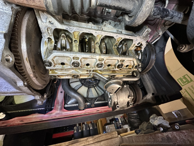

2ozzmexy
Meglepődtem, mikor megláttam a 2 tenyérnyi olajfoltot a haspáncél belső felén.
Utoljára a júliusi műszakira volt leszedve a lemez, nehogy szóljanak érte, de akkor még nem látszott a szivárgásból semmi. Ezután szept. 30-án és okt. 1-jén elment vele apám dolgozni, amíg a WagonR műszakizott, valszeg a 2x80 km autópálya és a magas fordulat nem tetszett neki.
Mindegy, az Ypsilon volt a legfontosabb, abba szaladnak most a km-ek. Ezzel minden rendben volt, már csak az öreg ThinkPadet kell rádugnom és nulláznom a visszaszámlálót.

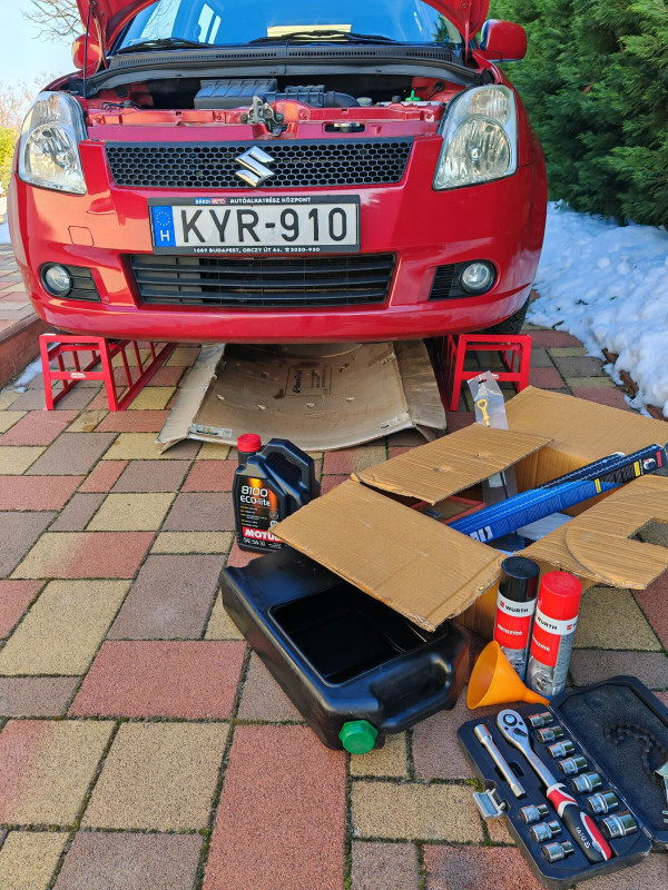

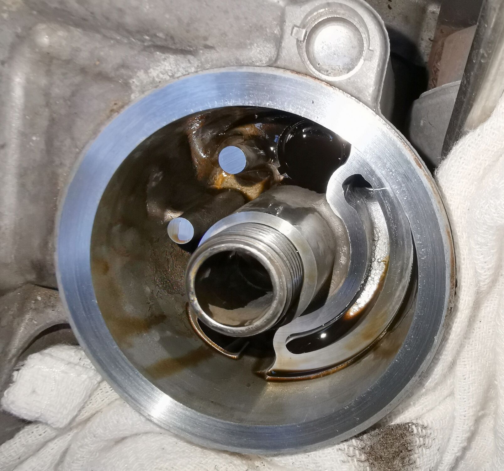

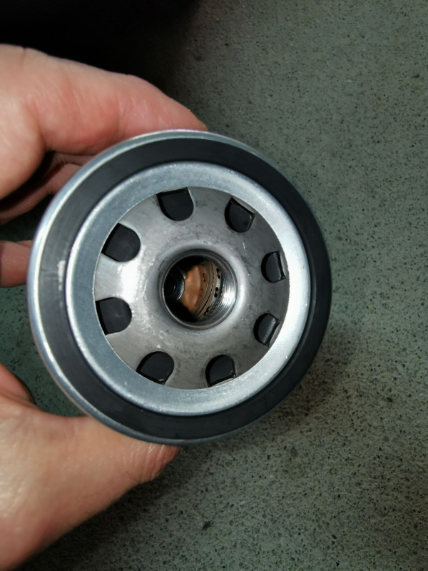

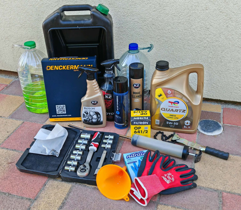

Nekiálltam olajat cserélni. A Lancia megvolt egy szűk óra alatt, minden flottul ment, a Hondával viszont van egy kis bökkenő. Mindig van, miért pont most ne lenne?
Tavaly ugye javítanom kellett a leeresztő menetét (ami totál száraz 1 év elteltével is), aminek következtéében lekerült a teknő. Nincs teljesen körbe szilikonozva, a váltó felőli oldalán van egy félkör alakú gumitömítés a főtengely alatt, és itt most szivárog az olaj, nem is elenyésző mértékben. Pazarlás lenne így beletölteni az új olajat, úgyhogy vagy veszek gyári Honda tömítést és reménykedek a legjobbakban, vagy a gumit is jól megszilózom, még nem tudom.
Mivel nem sokat van használva, ezt az egészet el fogom tolni tavaszig, nem is eresztettem le a régi olajat, hogy addigis használható maradjon az autó, ha szükséges volna. Habár az 1 év már eltelt, de csak 2600 km-t tett meg ezalatt, annyira nem gáz a helyzet.
Az már csak hab a tortán, hogy a cikkszám szerint Jazz-hez való UFI légszűrő 1-1,5 centivel szélesebb, mint ami kellene.
A MiTóval meg menni kellene 50-100 km-t az öblítő beletöltését követően, majd csak ezután állok neki.
Na bakker… Megsértődött a Jazz.
Szilózd meg, amennyit megy felesleges a gyári…
tboldi
