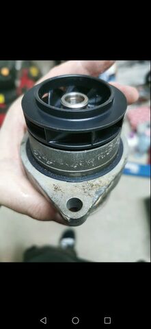

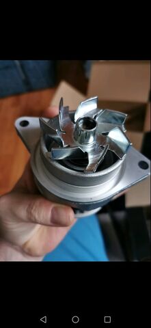

#190125
Speedzone műhely: Mondd ki hangosan: vízpumpa!
Göbi fejtegeti a vízpumpa lapátokat, a különféle márkáknál.
Elmondja a videóban, hogy a fém lapátost azért szeretik, mert fém, de anyagfáradás miatt letörhetnek róla a lapátok és emiatt ipari alkalmazásban kevesen használják ezt a fajta lapátos technológiát.A műanyag lapát gondolom valahol a költség/hatékonyság/fejlesztés eredménye lett és most már főleg ezeket használják, ki van az találva miért van ez így kialakítva.
De szerintem itt is van két hívő csoport, aki szerint csak ez a fajta jó és fordítva.

Motion_Blur
#190058
Nagy a sansz, hogy klíma kompresszor lesz és a benne lévő valamelyik dugó szorul...csere újra ha ez a baja, bontott sz@rokkal nincs értelme vesződni
