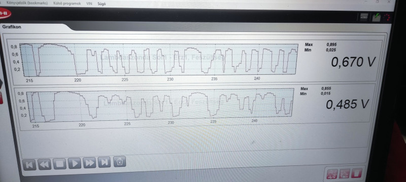

Ha már témánál vagyunk, lehet hogy az én motorban nincsen MAF szenzor?
Két MAP van, egy a fojtószelep előtt, egy pedig utána a szívósoron... lehet én vagyok botcsinálta autószerelő, de nem találom. 2.0T 170LE benzines 2005-ből (F4R97t talán)
És valamelyik ügyes eljátszotta a cold air csövet, így a légszűrőház alján lévő lyukon az akku mögötti meleg motortér levegőt szívta szegény... pótoltam egy flexibilis alucsővel, alul már nyomatékosabb és a hangja is jobb lett.

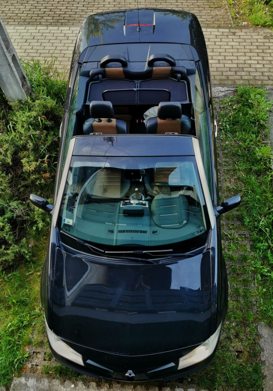

Másik oldalról közelíteném meg a témát (ha ezen túlvagy, akkor tárgytalan).
Kell a kabrió? Mindenkitől (akinek van) azt hallom, hogy reálisan nézve nagyon kicsi az az időablak, ahol élvezhető. Tavasszal/ősszel van pár hét amikor oké, azon kívül van túl hideg, vagy túl meleg van. -

Nem rossz, de az ára szerintem erős egy picit.
Abban a 100 párezer km-ben sem lennék biztos.
A balos küszöbön hátul valami kopás van?
Illetve az első lökhárító bal elől megvan nyomva (bár nemsokat számít).
Picit az első lökös vagy / és a bal első sárvédő is furán áll.
Így képek alapján nekem ez a 900 ezres - milliós kategória.Így képeken ez is szép, csak 300-al olcsóbb: [link]

Sziasztok, Erről a Megane CC ről mi a véleményetek?

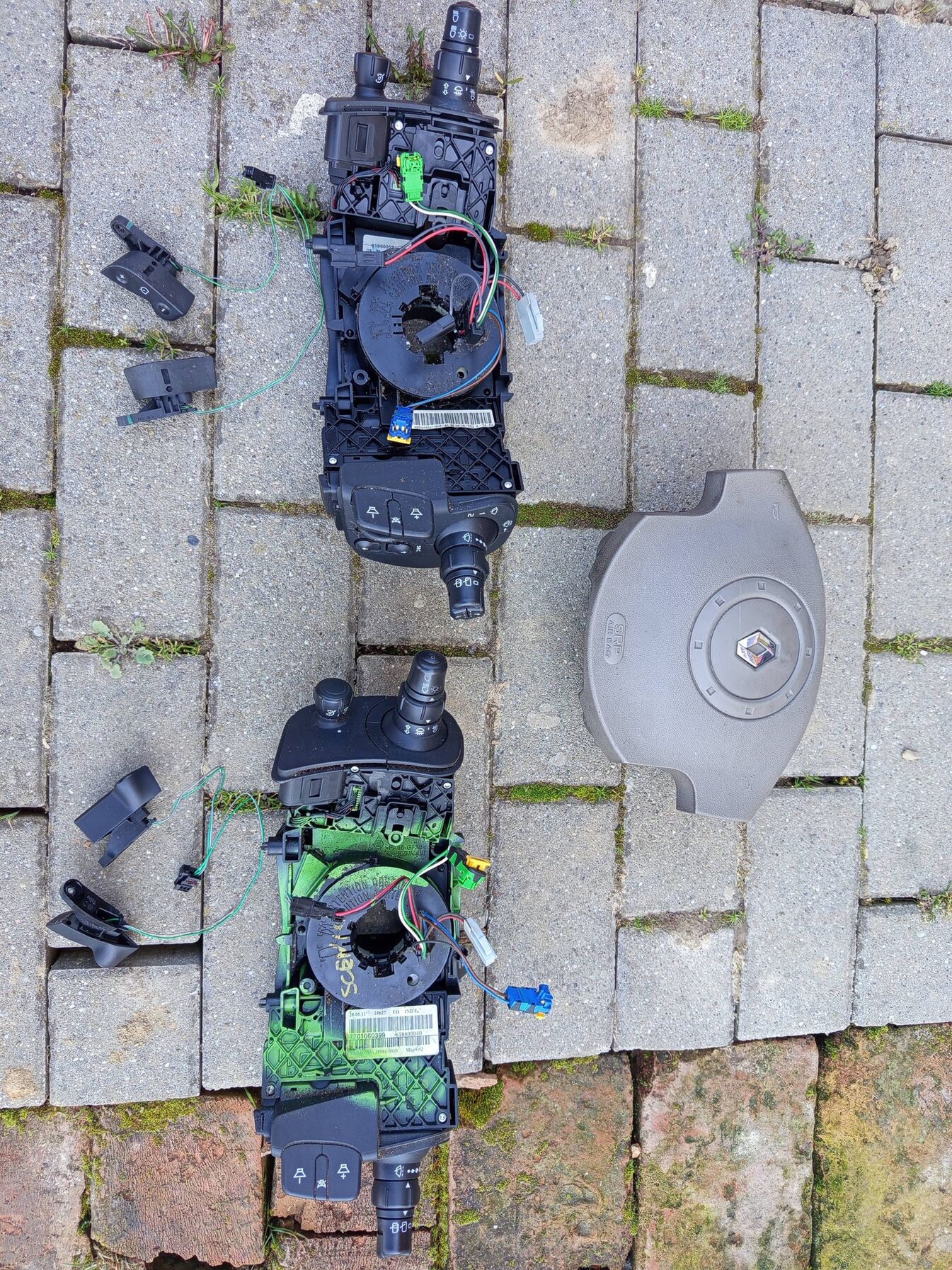

Kicsit igazából elvesztem, hogy az enyémbe pontosan mi is kell, mert a kormányt azt gondoltam a gombok miatt, de láttam hozzá ilyen kis vezérlő kart hozzá ami az indexkar alá megy, vagy az az átvezetőhöz van?
Meg olyat is ahol azon a fényszóró magasság állító meg az ABS/ESP kapcsolója mellett volt még valami gombja a tempomatnak.. -

Ha be van kábelezve legalább a belső biztitábláig, akkor egyszerű. A legolcsóbb módszer, de ehhez fúrni, faragni és forrasztgatni kell, hogy felszerel pl. a rádió távirányító helyére ( vagy ahol van elérhető hely ) 4 db nyomógombot, megfelelően bekötve.
Lehet autója is válogatja, de M2-nél diag aktiválás nélkül is működött, csak nem jeleníti meg a kijelzőn.#99924 rob210: Lehet, sőt szinte biztosan a biztosító is tróger, de valahogy be akarják szedni az "adóFELcsökkentés" qormánya által kivetett terheket.
+ a javítómaffiát is etetni kell. Itt tart, ide jutott országunk 2026-ra. -

Apropó Scenic 2, meg tudná nekem valaki mondani, hogy mi kell ha tempomatot akarok beletenni utólag? Benne van a kábelezés vajon, vagy az sem biztos? Csak olyan kormány kell / kapcsolók a kormányra? (2005 végi Scenic 2, 1.6 16V JM1R) -

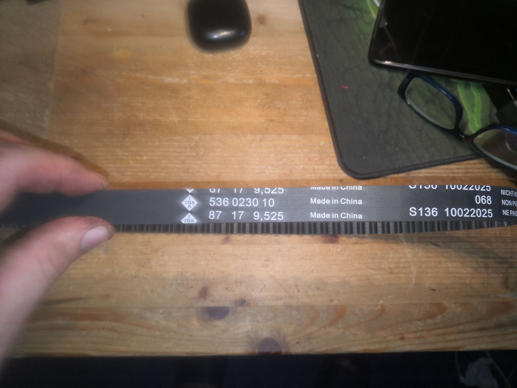

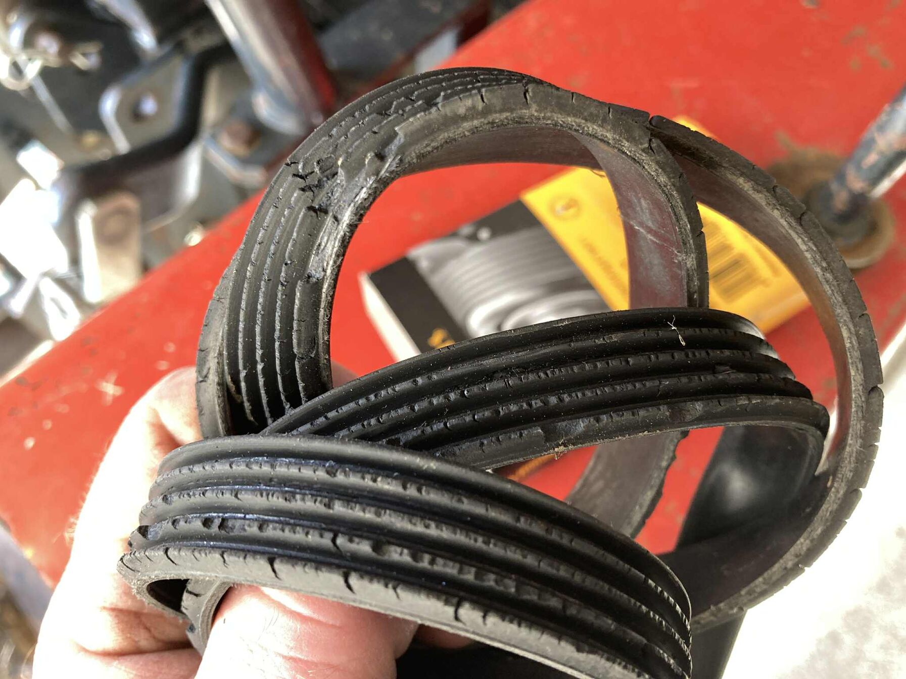

Régi ismerős 1.5dci 3as clió.
Jelezte, hogy vásárlás után megcsináltatta a vezérléscserét, de azóta 1700-2000 körül fütyül búg az autó. Visszavitte megint "megcsinálták", halkabb lett, de nem az igazi.
Próbakör és egyből a turbót gyanúsítottam.
De azért ránézünk arra a vezérlésre.
Hát a turbó se 100as , de abban még bőven van méter.
Viszont tévedtem sikerült elszúrniuk ezt a szög egyszerű vezérlést.
A felső kerék csavarjait száz, hogy nem lazították fel és így nem fesztelenedett a vezérlés.
Új szíj jelrerakva beállítva, áttekerve, visszaellenőrizve és lás csodát hang volt nincs.
Tényleg nem feltételeztem, hogy egy autószereldében, egy 1.5 dci vezérlést el lehet kúr@i , de mint a példa mutatja el lehet. 🤣Éljenek a mesteremberek.

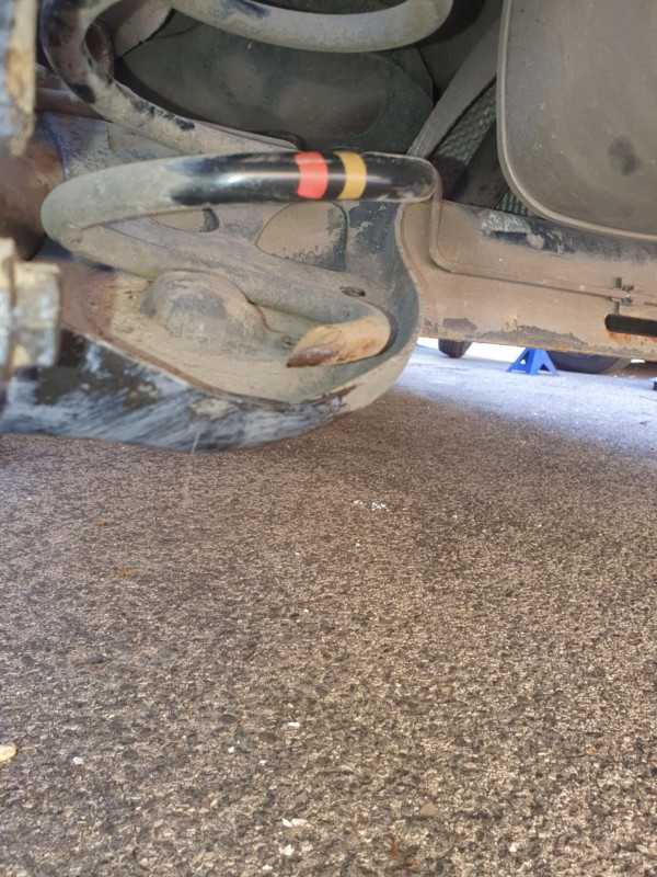

Nem tudom, ez itt milyen, mérnökileg itt egy gömb szokott lenni ahol ilyen rugós összehúzás van, és akkor tömítés igazából nincs is. A gömbön tömít és kanyaroghat.
Egyébként Occam borotvája, a legegyszerűbben megoldani, ahogy ajánlja Rob.
Leömlőnél is szokott gömbös módi lenni, két fél bilinccsel. -
rob210
vzsryl
#99894
Ezen én egy percig nem gondolkodnék, szépen átvarrnám, de élek a gyanúval, hogy az új tömítés nem túl méretpontos. Ilyen hiba akkor szokott előfordulni, ha feszíti a csövet és a talpat a tömítés, mert a rugónak amúgy fel kéne vennie a rezgéseket a tömítésen pedig el tud mocorogni a cső.
Szóval szétszed, meghegeszt tömítés cserél és vissza . Öröm boldogság.
