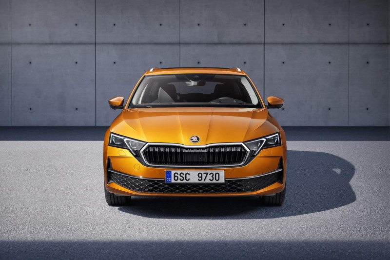

BigBlackDog #214380 üzenetére
Nekem pont nem tetszik az eleje, a lámpa is sok meg a lökös is. Eltűnt a ködlámpa alulról, és felkerült a lámpába. Fizikálisan rossz helyen van, mert nem fogja átvilágítani a ködöt, ha nincs elég közel a földhöz...
Belül mindenhol matt lett a króm, ami jó dolog, mert nagyon csillog a régi. Nagyobb lett középen a tablet és lejjebb is került, megkapta az új szoftvert. A könyöklő dizájn más lett. A hátsó lökös letisztultabb formát kapott, nincs benne plusz két vonal széltében, hanem majdnem teljesen egyenes. Szegmensekre lett osztva a hátsó lámpában a led, nekem még egyben van a csík.
Mágus2
Közösségépítő
[link] Octavia 4 Facelift.
