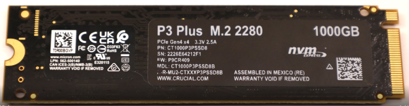

Crucial P3 Plus 1TB (CT1000P3PSSD8) Ez egy olcsó PCIe 4.0-es M.2 1 TB SSD. A csatlakozófelület korszerű, de az SSD-t QLC !!! típusú NAND flash chipekkel látták el. DRAM gyorsítótára nincs.

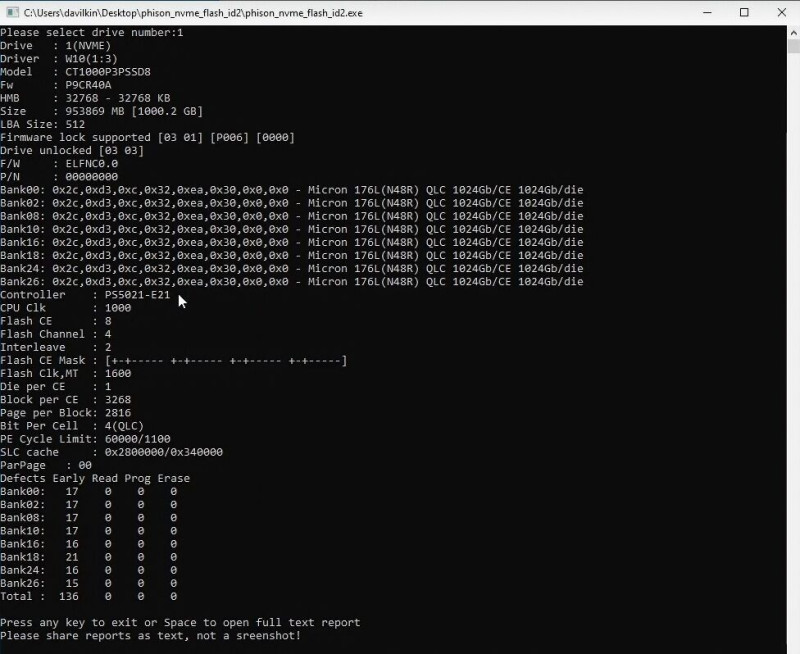

Az SSD alapvető technikai paramétereit az Ochkin Vadim (VLO) segédprogram segítségével tudjuk meg:
NAND típusa: 176 rétegű QLC (Micron)
Vezérlő: Phison PS5021-E21
Olvasási sebesség: max. 5000 MB/s
Írási sebesség: max. 3600 MB/s
Élettartam: 220 TBW
Garancia: 60 hónap :R

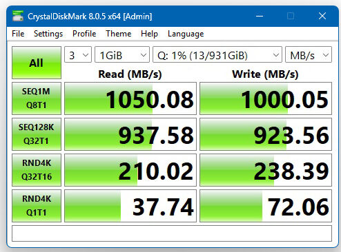

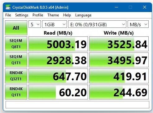

A CrystalDiskMark tesztben az SSD szekvenciális olvasásban és írásban hozza a gyártó által megadott értékekhez közeli számokat. A 4K véletlenszerű olvasás csak 60 MB/s, inkább a PCIe 3.0)

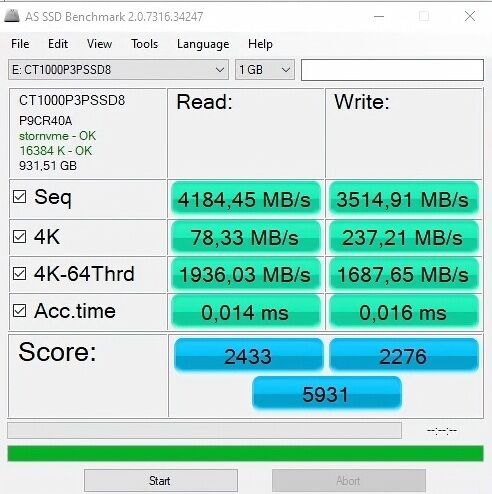

A SSD Benchmark tesztben a meghajtó 5931 pontot ért el.

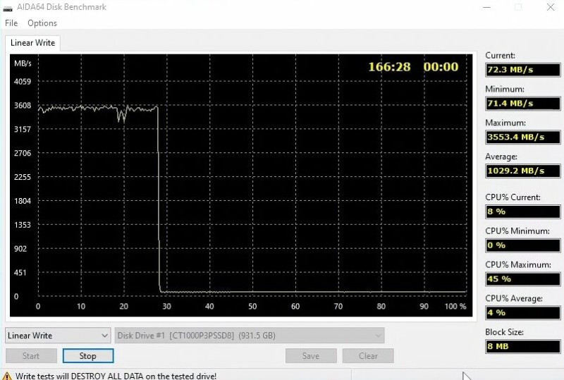

Az AIDA64 lineáris írási tesztje alapján:
Az első negyed kapacitásig tartja a maximális írási sebességet.
Ezt követően az írás sebessége jelentősen visszaesik, akár 70 MB/s-ra is.
Maximális hőmérséklet terhelés alatt: 60°C.
A teljesítmény erősen függ az SLC cache méretétől, amely üres meghajtón körülbelül 265 GB-ra tehető. Ez alatt az idő alatt az írás sebessége elérheti a 2,5 GB/s-ot, de ha a cache elfogy, az érték akár 65-70 MB/s-ra is visszaeshet (

Nem ajánlot!!! a Crucial P3 Plus 1TB intenzív használatra, például nagy fájlok gyakori mozgatására, videószerkesztésre vagy játékok telepítésére mert a QLC memória és a DRAM hiánya miatt a teljesítmény drasztikusan csökkenhet hosszú írások során.
Miért vettem? Ez volt a legolcsóbb. Mert a csöves setup elengedhetetlen kelléke ha szarból és ágakból épül fel és emellett főkép olvasásra van használva.

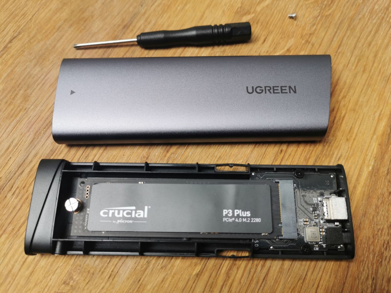

Ez így pontosan passzol, az előző iráshoz ahol a “NAS” csak egy 32Gb pendrival működött és most jött el az ideje, hogy feltúrbózzuk 1 terrabájtra. De még hiányzik a külső ház, ami nem más mint az
UGREEN CM767 amiből 2 típus is van! :))

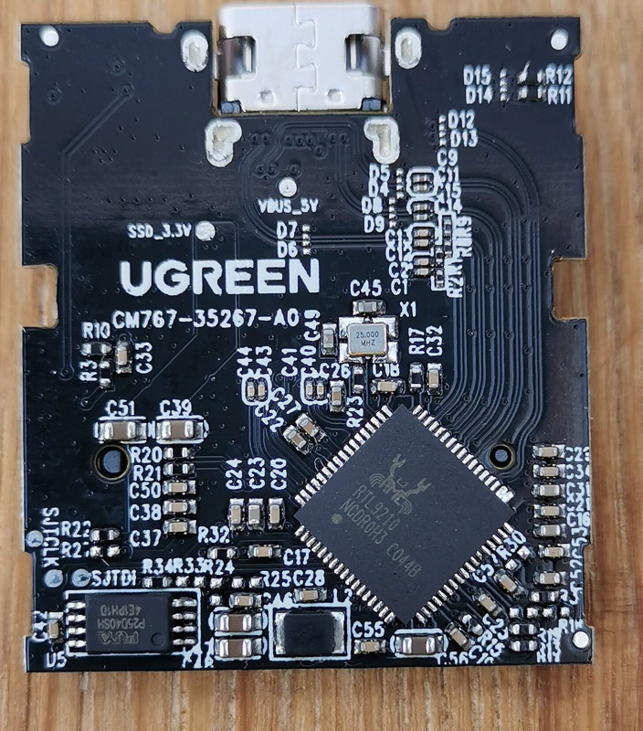

A fő különbség a lapkakészletben van Realtek RTL9210 vagy ASM2362/ASM2364. Az utóbbiak a gyengébbek mert „azt mondják!!!” hogy: Hűtés nélkül throttlingolhat. Lehet, hogy nem mutat SMART-ot. Néha instabil a firmware (gyártótól függően).
A helyzet az hogy a képek az üzletekben a 10Gbts modellre össze vannak keverve. Én szétszedtem és az RTL9210 találkoztam. Igaz ezt az Alin rendeltem. Talán az egyetlen tuti módszer eldönteni mi is van benne az, hogy a Realtek támogatja a SATA felületet is. De ennek hiánya a termékleírásban nem zárja ki az izmosabb chip jelenlétét. (az én esetem)

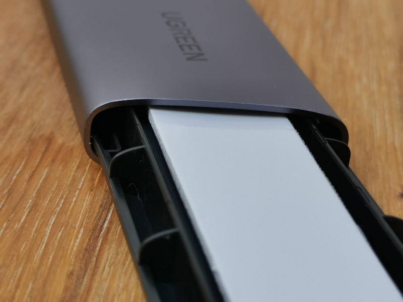

Az adapteren van egy fehér indikátor, továbbá a dobozban van egy Type-c to Type-c kábel, csavarhúzó és egy termopad amit véleményem szerint fölösleges felrakni mivel a ház között kb 2mm rés van.
De ha ideálisan is passzolna, mire végigtolnám a tokjában biztosan felgyűrődne. Ez biztosan nem az a konstrukció amit hatékonyan tudunk hűteni. Ebből az a következtetés, hogy ehhez a házhoz a 10-20 Gbts mért ssd-t kell vállasztani. Egy gyors és forró ssd értelmetlen setup!

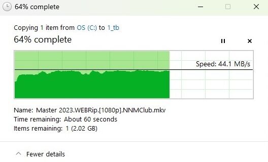

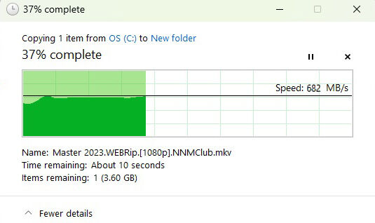

Valós fájlok másolása
Szerintem a tok praktikus és jól használható, mindenben megfelel a leírásának. Jó lenne egy Type-c to - Type-A kábel mert a Sagemcom F@st 3896 routerhez pont egy ilyen kellene.

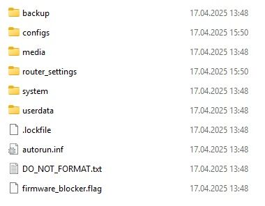

De mindenekelőtt az SSD-re másolok néhány jelzőfájlt egy pár szokásos konfig- meg adatkönyvtárat hogy egy Bootblock fájlstruktúra alakuljon ki, amitől a router nem nézi üresnek a meghajtót, így kisebb eséllyel próbálja meg újraformázni vagy inicializálni azt.
Minden a helyére került, az összeköttetés stabil, a fájlok repülnek ) a várt sebességgel működik. 1 TB pont elég is.
