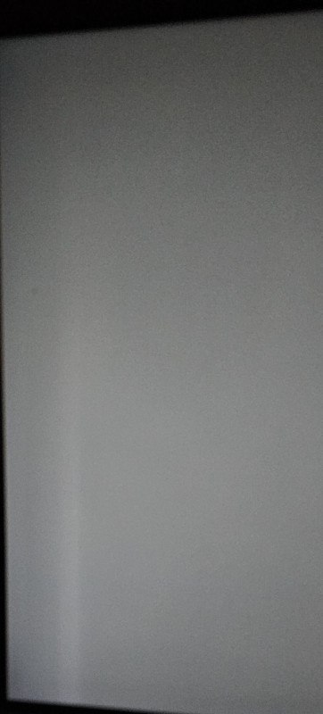

Szerencsére még gyári garis Odyssey G7-en megjelent egy villódzó fehér csík. Bővebb leírás itt: https://www.reddit.com/r/pchelp/comments/1l2p631/samsung_odyssey_g7_g70b_flickering_white_line_at/
Kérdésem: van bármi ami ezt okozhatja és meg tudom oldani, vagy küldjem vissza gyári garira (megint) ezt a monitort? Előre is köszönöm szépen -

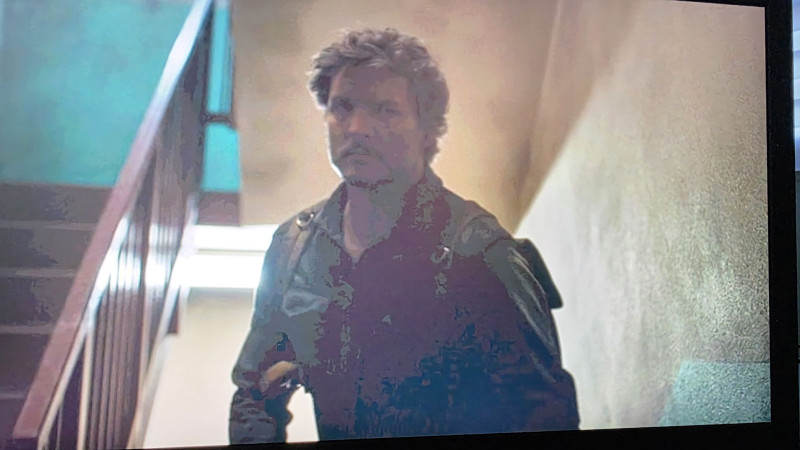

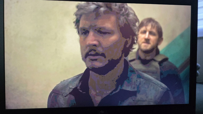

Van egy laptop amin 4k-s kijelző van és filmek nézése közben ilyen a kijelző. Mi okozhatja? A filmeket NAS-ról Web böngészővel nézem, és akkor feltűnő ha sötét részek dominálnak.

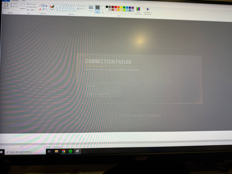

knoxhu
Kidobott a játék és olyan mintha ez az üzenet beleégett volna a kijelzőbe. Ez egyenes út a szervízbe, jól sejtem? Acer Nitro XV272UPbmiiprzx
