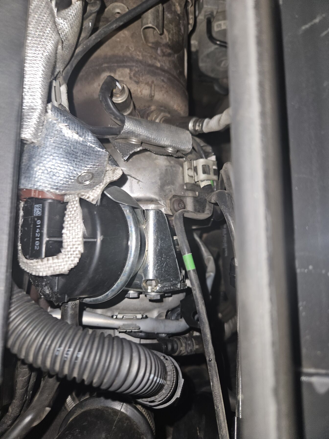

Van esetleg valakinek erre ötlete?
Adott Golf VII 2.0 TDI BMT DSG, kb 3 hete áll a garázsban, akku feltöltve (töltő 13.1V-t ír, maxon mutatja), viszont nem indul be a motor, kulcsfordításra csak indítózik. Próbáltam másik kulccsal is, ugyan ez.
Az állás előtt nem volt semmi ilyen probléma, mindig egyből indult. Leállós garázs, kb sík, nem lejt, fedett, zárt, különálló, ház aljában (szóval hőterhelés nem érte).
Tank félig van.
Olcsó BT-s OBDII-vel + CarScannerrel kiolvasva a teljes hibatárolót, nem ad ki egy bejegyzést sem, board computer gépkocsi állapotnál nem ír semmi hibát. Csak gyújtást adva check engine nem alszik el (bár lehet, hogy ez a normális).

Több, mint valószínű megoldódott a turbó hiba a golffal
A turbó elektronika volt a hibás. Bár már múltkor is mondta a szerelő (divertente rs6), hogy a csavarok nem jelöltek / nem gyári szerelésűek (azt mondta, lehetett rá egy visszahívás anno).
Legutoljára nem kellett fizetnem (3 hete), mondta hogy teszteljük, utána megbeszéljük az árat, úgyis egy küllem hibás került bele (volt neki valahonnan elfekvőben), aminek kicsit törött a műanyag része [kép] . Most hívtam, hogy teszteltem és jó, holnap mond egy árat.Tegnap este/hajnalban autópályán is meghajtottam a golfot (oda-vissza), mert lenn hagytam Balatonon az egyik telefonom...
