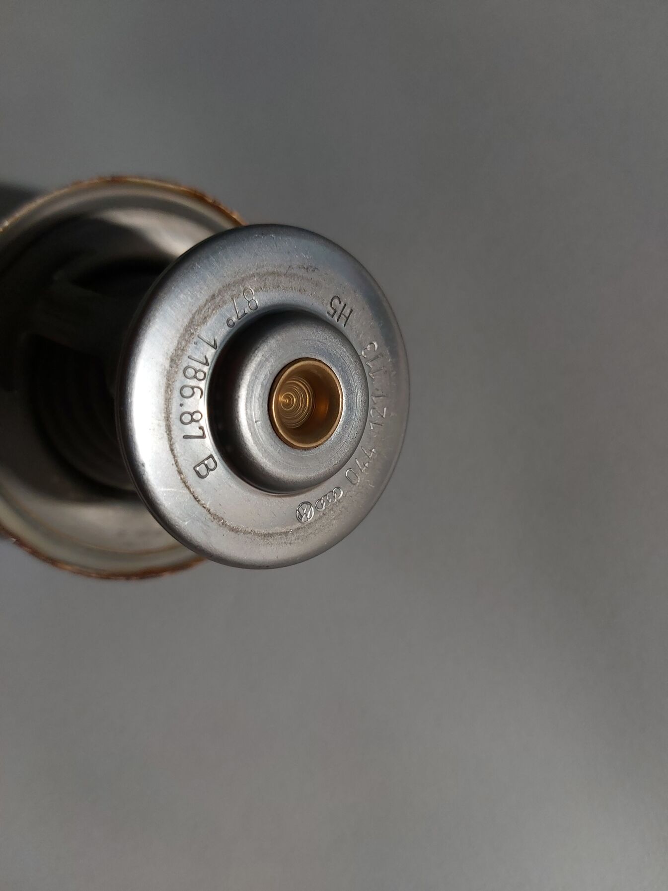

Termosztát csere
Ugye kinyomoztuk itt hogy 044121113 kell nekem, vettem is egy WAHLER 4264.87D termosztátotCsere
Bontás, a turbó cső is ki lett szedve meg a generátor is(generátor szabadonfutója is működik)
Sajnos egy rossz mozdulatnál a szerelő letörte az olaj nívó hüvelyét, csővel megnyomta és elpattant(rendelt és cseréli holnap az ő költségén, elméletileg, most pillanatragasztó tartja addig a helyén, nem is megyek vele)
Mikkor levette "könyököt" a termosztát még bent maradt a helyén és majdnem teljesen hideg motornál is nyitva volt, szó szerint a közepén pisilt kifelé a hűtővíz
Gondolom szorulhat és egy nyitás után nem zár visszaÉs jött az újabb nem vár gond
WAHLER 4264.87D nem olyan kialakítású mint ami benne van
A kupolája sokkal csapottabb, így a kis műanyag fülekbe nem lehet beakasztani ami a tartja a berakásnál(ezen a képen látszik hogy mire kel ráakasztani)
Így először a termosztát ment be megfelelő pozícióba hogy ne legyen útban a kupola a műanyag füleknekMajd vissza minden felöntés beindítás , és úgy néz ki hogy jól teszi a dolgát, pár kilométer alatt 90fokra felment és ott meg is ált az óra szerint
Mentem vele 15Km és kicsi utánatöltöttem a hűtőfolyadéknak, holnap tervezem megmérni hogy milyenre sikerült keverni hány fokosraHátra van még a héten vagy jövőhéten egy olajcsere
Képek a termosztátról
Sajknos a WAHLER 4264.87D nem csináltam teljesen oldalról képet de hátha látszik a képeken hogy a kupolájuk menyire tér el
WAHLER 4264.87D
[kép]Benne lévő szerintem amúgy még gyári termosztát(amúgy egyezik a szám 044121113)
[kép] , [kép], [kép]Na meg ha már lent volt a turbó cső akkor fényképeztem egy ilyet is
[kép]Amúgy ne tudjátok meg, tegnap a munkahelyen hárman osztották az észt hogy minek kell ezt cseréltetni, ez ilyen, egyik neki van két autója és télen egyik se megy 70fok felé ezek ilyenek, meg hogy megbontatom akkor jön minden
