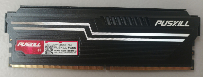

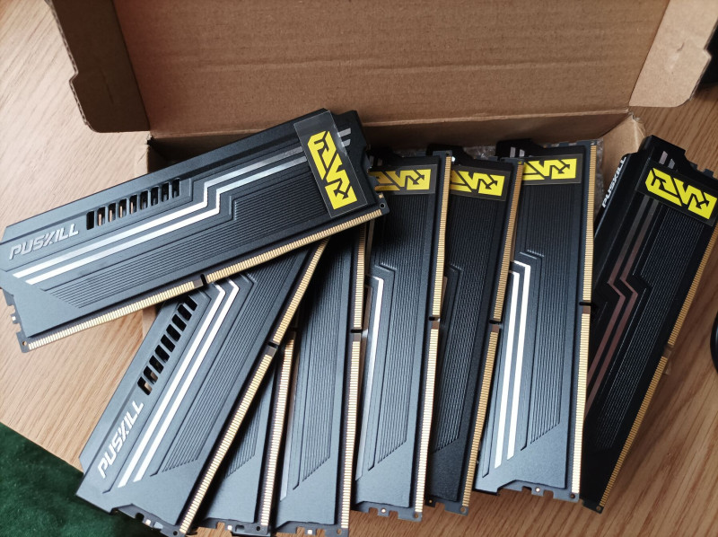

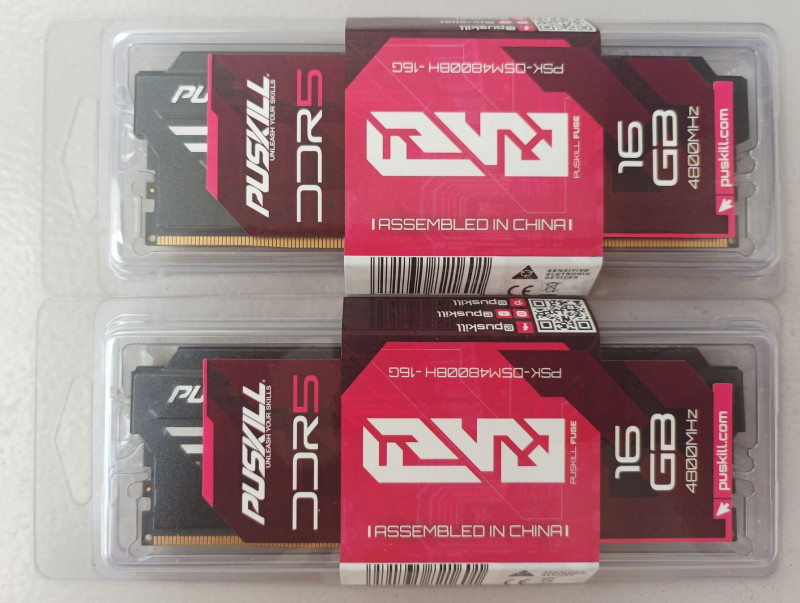

Felbátorodva az előző kínai ramos vásárláson, ismét belevetettem magam a keresése és találtam is igen kedvező árú akciós ramokat. Azonnal vettem pár jó árú kitet. (már sajna nincs olcsón ahogy néztem)
Külsőre megegyezik az előzőleg tesztelt kitjeimmel. Hűtőborda, PCB mind ugyan az.

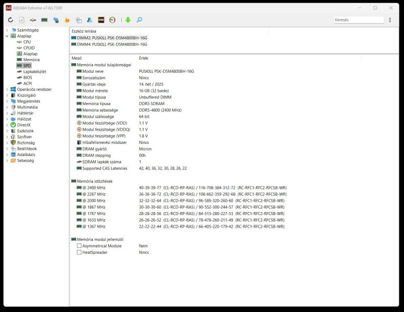

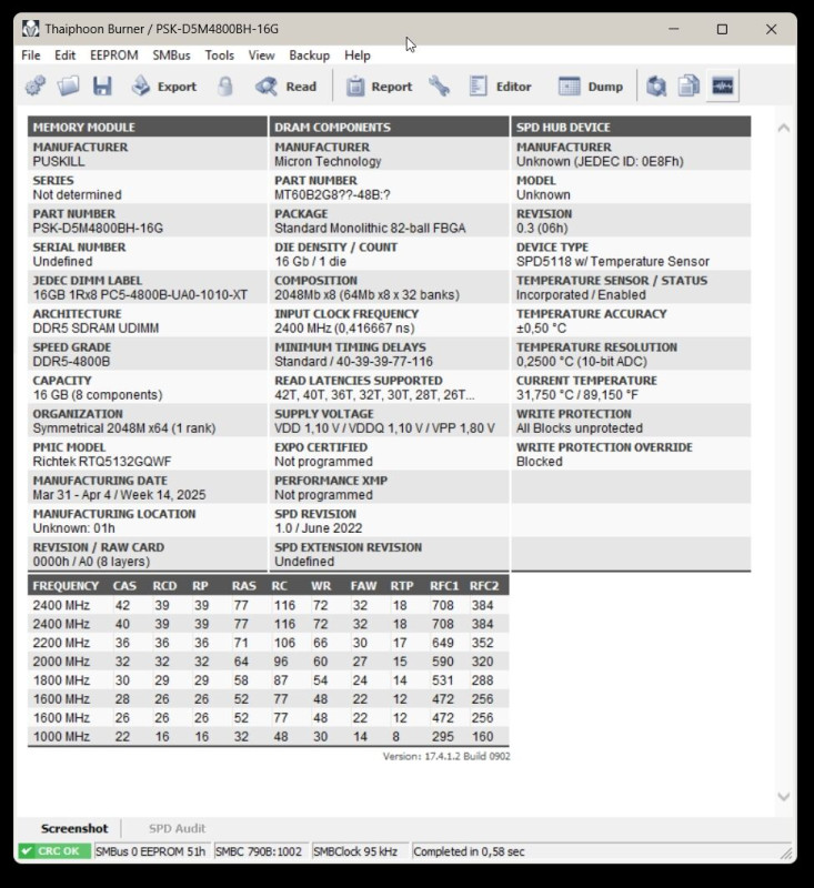

Na akkor nézzük is milyen die lapul a borda alatt, persze csak szoftveresen nézem meg mert nem akarom szétszedni a totál új ramokat.
Ez nem egy tuningbajnok Micron die. Sajnos nálam nem is bootolt sem 1.35 sem 1.4v-al 6000-ren így AMD sweet spothoz ez bizony nem jó de ettől még továbbra sem mondható rossznak hiszen a low end kategóriát képviseli. Ez ennyit tud. Próbáltam 5600-at de azon sem megy...Memtest alatt hőmérséklete max 48-50 fokra ment fel, ez igazából teljesen rendben van. Mindegyik kit modulja ugyan ezen a chippekkel van szerelve és ugyan ez az SPD és gyártási dátum is. Lehetséges hogy gyengébb időzítésen valahol 5200-5600 körül mennének, de a hosszú ram training ami minden egyes apró beállítás után perceket várakoztat egyszerűen számomra nem éri meg hogy kiteszteljem.
Összegezve: Kaptam egy teljesen alap ramot, ami kb semmi érdemleges tuningot nem visel el. Bár nem próbáltam végig az összes kitet tuningban így lehet csak az első kit volt antituning. Memtest lement mindegyik kittel szépen hibátlanul 4 modul esetén is.
