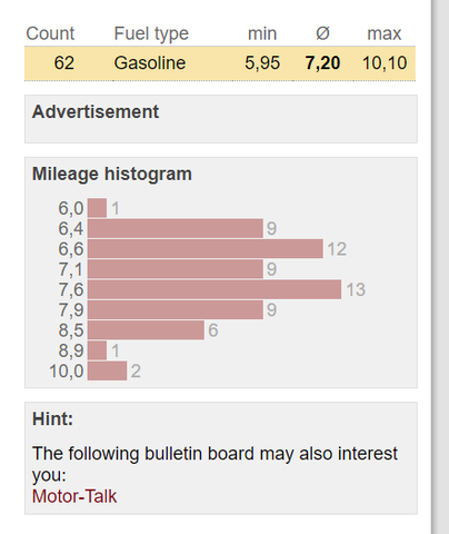

"ma mértem le a fogyasztását és elkeseredve láttam, hogy 11 liter.
Többnyire városi (budapesti) fogyasztás van benne, de minimális országút is."Szerintem ebben semmi rendkívüli nincs...
"barátnőmnek ugyan ilyen Fabiaja van, csak neki a 16V és az ő fogyasztása 7-8 liter körül mozog, tény hogy ő a kevésbé forgalmas városban használja."
Le is írtad a megoldást.Spritmonitor link: [link]
