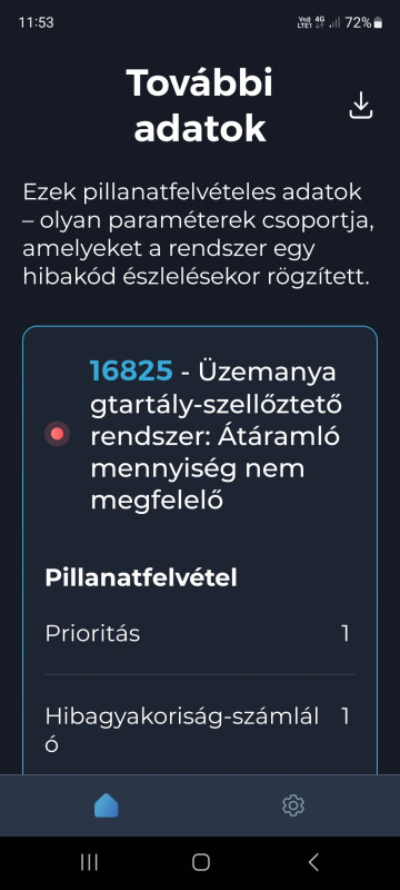

A motorérben található ( nem tudom mi a neve - talán egy aktív szenes szűrő?? ami a levegőztetésért is felel) fekete hasáb alakú doboz tetejéből kijövő merev cső nem volt rácsatlakoztatva a csonkra ami a tankfelé megy vissza. Ettől lehet benzinszag is úgy gondolom, de akár produkálhatta ez is a hibakódot.??..??..
Az magától nem tud lejönni, patentos megoldással van biztosítva. Lehet vezérlés cserénél nem tette vissza a szerelő..... -
embe
MK5-ös Golf, 2007-es, 1.4-es, ezt dobta. Van egy kis benzinszag mellette. Merre van ez a levegőztető, hogyan van megoldva? Hol keressem? Valami szelepes megoldással van?

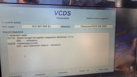

Megtörtént a hibakód olvasás.
Eredmény:
Ma a klíma utántöltés megvolt.
Ez a belső levegő keringetés állító motor V113, melyik motor lenne?
YT videó 1 , videó 2.
De a tünetek alapján, gondolom a 2. lehet. Mert olyan mintha lezárná a levegő útját.
A klímás azt mondta nem nagyon van ideje most műszerfalat bontogatni. javasolta, hogyha én megbontom, akkor a megfelelő állásban húzzam le a csatit a motorról. Dobni fog egy hibakódot, de legalább a levegőt fújni fogja. -

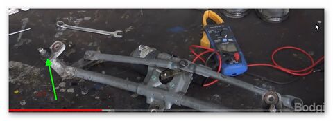

Szétkaptam. Az egyik viszonylag könnyen kijött, azt lekezeltem.
A másik, az volt berohadva. Na azt hiába kezeltem varázsszerekkel, kocogtattam, ütögettem. Nem jött ki.
Végül letört a csonk menetes része, ahová az ablaktörlő kart kell rögzíteni.
Így rendelem rá az újat.

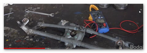

rob210 #196649 üzenetére
Köszi neked is!
Igen néztem, nem nagy összeg. Csak az egy hét. Lehet szétkapom, megnézem. Ablaktörlő lehúzóm van, egy régebbi autóhoz rendeltem anno, végül nem kellett használni.
Na alszok rá egyet. Bár holnap, holnapután itthon leszek, lehet rászánom magam. -

akooos #196645 üzenetére
Köszi a tippet!
Ahol a rudazat egymáshoz van illesztve csuklókkal, arra gondolsz? Vagy esetleg van ehhez valami ábra, videó?Na akkor ahhoz bontani kell azt a műanyagelemet. Ebben a nagy hidegben nem nagyon akarom, mert tuti törni fog valami. Nincs fűtött garázsom.
szerk:
Ez egy YT videóból származó kép. Vagy van valami konkrét hely ami a hiba forrása lehet? -

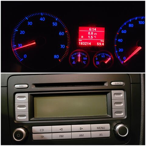

Sziasztok Urak!
Ma vásároltam egy 2007-es Golfot. Szeretném a kijelző nyelvét megváltoztatni, annak ami az óracsoportban van.
Ez alapján a YT videó alapján próbáltam, de nem vezetett eredményre.
Van valami más javaslatotok?Valami kihangosító alkalmatosság kellene bele. Van valakinek tippje, javaslata bevált eszközre? Anno Kínából rendeltem párat, magamnak havernak, de egy kalap szart sem értek azok.
