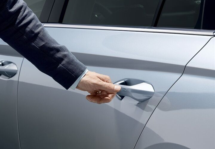

Ez érdekelne engem is, hogy van érintős gomb, vagy akár lasszóval is ki tudom nyitni?
Golfnál az első ajtónál láttam a gombot, viszont ha megyek gyerekkel a hátsó ajtóhoz, hogy gyerekülésbe berakjam, akkor tényleg csak közel megyek az autóhoz, és már kattan is a zár?
Ha meg elmegyek az autóból bezár az ajtó és becsukja a visszapillantót?
Technikailag nem nagy ördöngösség, de annyira high technek érzem, hogy fura, de örömteli ha Octaviaban is megy ez.
Nem azt teszi amit elvársz hanem amire alkották. Az audiban pl van olyan megoldás is amit Qru is írt mert a gomb helyett egy nagyon vékony fémfólia van a kilincs belső felén és ahogy hozzáérsz máris nyílik. De pl a tehénen már kívül gomb van. A becsukást meg időlimittel csinálja nálam pl. nem zárom be elmegyek és max 20 perc után bezárja a kocsit ha nem érzékeli a kulcsot hatósugáron belül (ez kb 1 méter). A tükör becsukássa komfortmodul függő.
Olyt még nem láttam hogy csak azzal nyílt volna h közel mentem a kocsihoz.

A Skordén sincs gomb, kívül egy fix pontot kell megérinteni akkor zár.

Akkor a 2020/2021-es modellekben ugyaúgy működik mint ebben a videóban 7 évvel ezelőttről?
szerk. Végül is biztonság tekintetében ez így rendben van, arra azért kíváncsi lennék, hogy ha elfelejtem bezárni, akkor magától bezár e, ha nem érzékeli a kulcsot belül.
szerk2.
Sőt találtam egy 10 hónapos videót amiben pont egy új autó van.
Szokható, nem olyan high tech mint képzeltem, de azért így is zsebben marad a kulcs.

Igen igy mukodik. Annyi, hogy nekem a hatsokilincsek is erintosek nem csak az elsok (igaz nem Octavia).

Köszönöm, szerintem nálam is működni fog elől-hátul, legalábbis kép alapján bízom benne:
"KESSY FULL" - Keyless Access
- automatikus nyitás/zárás (minden ajtó)

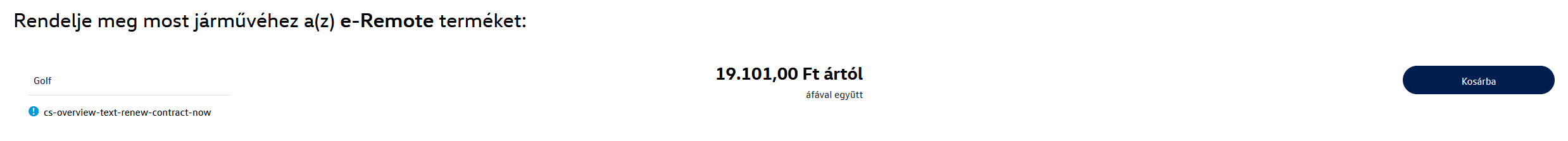

Skoda Connect az alapból benne van? Vagy az külön előfizetéssel elérhető? (okos otthonba integrálnám)
És ezzel kapcsolatban, autópályán 140-re szoktam beállítani tempomatot (GPS 133km/h), ha van benne, akkor a skoda connect ezeket ez adatokat küldi skoda felé?
szerk.:
Care Connect (1 éves időtartamra) (MIB3), akkor előfizetéses, kár.

Alapól benne szokott lenni az 1 éves előfizu.
Nem küld forgalmi adatot csak az aktuális helyezeted leállításkor (meg tudod nézni hol tetted le kocsit, be van-e zárva, mennyi üzemanyag van a tankban, stb).

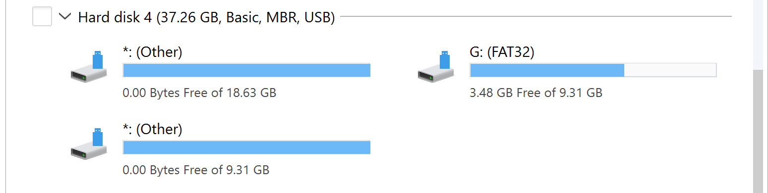

Neked mekkora volt a vinyó a fejegységben?
Nekem ~40GB de csak 32-es SSD-t vettem.
Lehet tudni, hogy mik vannak a partíciókon?
Melyiket vehetem rövidebbre?
[kép]Partíciók

Az úgy nem lesz jó. Csak a FAT32-t tudod kisebbre venni elméletileg.

...nekem csak 30-as volt benne, nem néztem a táblát, csak átklónoztam.

Sutának érzem magam, de nem találom az éves díját, 1 év ingyenes után hol lehet tovább előfizetni?

Lehet nekiugrok az üresen betesz módszernek, partícionálja ő saját magát.
Elvileg firmware update (install) közben.

Még nem regisztráltam, mert autó csak március-áprilisra érkezik meg, és kell hozzá VIN szám.
Kíváncsi leszek megér e 19k-t, ugye ez éves díj.
