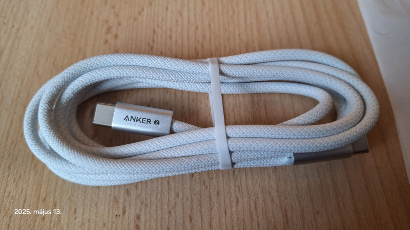

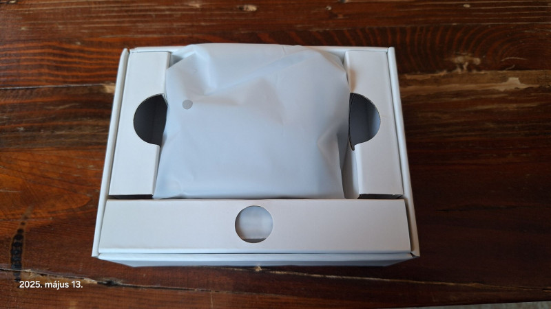

Egy fehér-kék színű dobozkában érkezett, amely tartalmazza a kötelező információkat. Kicsomagolás után rögtön szembetűnik a töltő, amely puha tasakban van elhelyezve – ezt külön kiemelném, mivel ez extra védelmet nyújt a szállítás során. Ugyanilyen puha tasakban található a mellékelt, 1,5 méter hosszú USB-C kábel is. A doboz alján pedig megtalálható a felhasználói leírás.

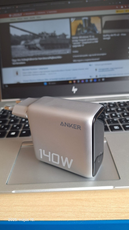

A falitöltő borítása műanyag, de szerencsére egyáltalán nem az a „tejszínes pohár” típusú, olcsó hatású anyag, amitől az ember óvakodna.
Épp ellenkezőleg: a felülete kellemes tapintású, szinte „puha” érzetet kelt, amit jó kézbe venni. Nem csúszik, stabil fogást biztosít, és összességében abszolút minőségi benyomást kelt.
Az illesztések precízek, az anyaghasználat pedig egyértelműen azt sugallja, hogy ez nem egy tömeggyártott, olcsó darab, hanem egy átgondolt, tartós eszköz.
De maradjunk még egy kicsit a külső megjelenésnél!
Ha kézbe vesszük az eszközt és körbeforgatjuk, több olyan apró, de annál praktikusabb megoldással találkozhatunk, amelyek nem éppen hétköznapiak egy falitöltő esetében.
Az egyik ilyen különlegesség a kihajtható és visszacsukható konnektorvillás csatlakozó, ami nemcsak helytakarékos, de utazásnál is nagyon praktikus, hiszen így nem akad bele semmibe, és könnyen elpakolható.

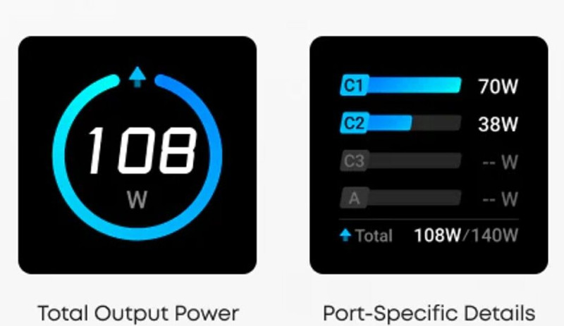

-Itt egy nagyméretű kördiagram formájában láthatjuk, mekkora össztöltést ad le a töltő. Ez vizuálisan is jól értelmezhető, látványos megoldás.
Portonkénti kimenet:
-Ebben a nézetben a négy töltőport egyenkénti kimenetét láthatjuk valós időben, egyszerre. Nagyon hasznos, ha több eszközt töltünk párhuzamosan, és tudni szeretnénk, melyik mennyit vesz fel.

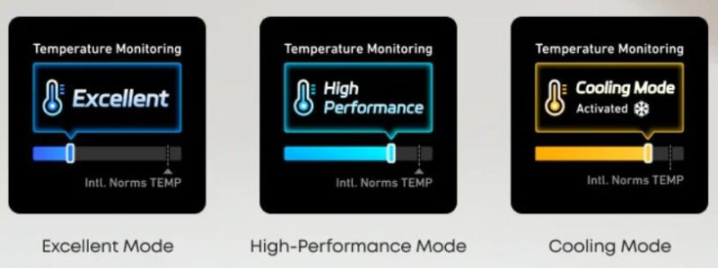

Hőmérséklet:
-Bár a kijelző nem mutat konkrét értékeket (sem Celsius-, sem Fahrenheit-fokban), a gyártó által definiált három hőmérsékleti tartomány alapján kapunk visszajelzést: hűvös, közepes és magas. Ezekhez színek is társulnak: sötét- és világoskék, sárga, valamint piros, ami szintén segít az állapot gyors felismerésében.

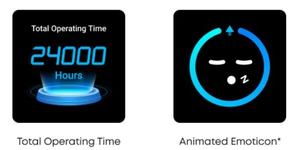

Üzemóra-számláló:
-A töltő azt is kijelzi, hány órát működött eddig. így ha valaki használtan vásárolná meg ezt a típust, könnyen ellenőrizheti a kijelző alapján, mennyit használták eddig.
Egy kis extra
Egy apró, de kellemes részlet: ha a töltő éppen nem aktív, mert befejezte a munkáját, akkor egy "alvó" emojit jelenít meg a kijelző – ez egy kis mosolygós arc, ami az alvást szimbolizál. Kedves és ötletes megoldás.

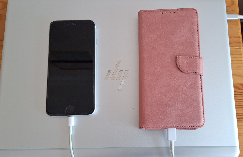

Amint egy kompatibilis eszközt csatlakoztatok, azonnal felismeri és már tölti is – semmiféle késedelem vagy „gondolkodás” nem jellemzi.
