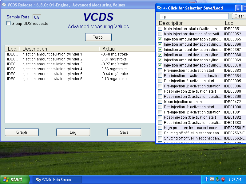

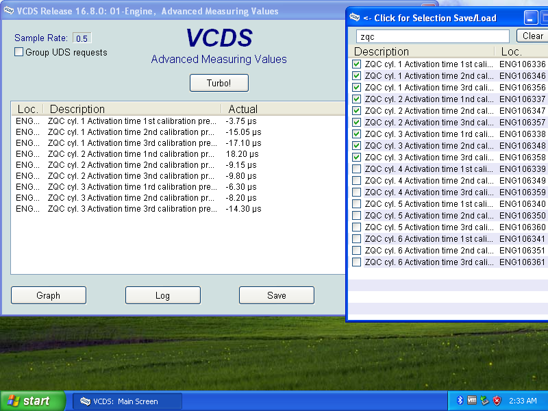

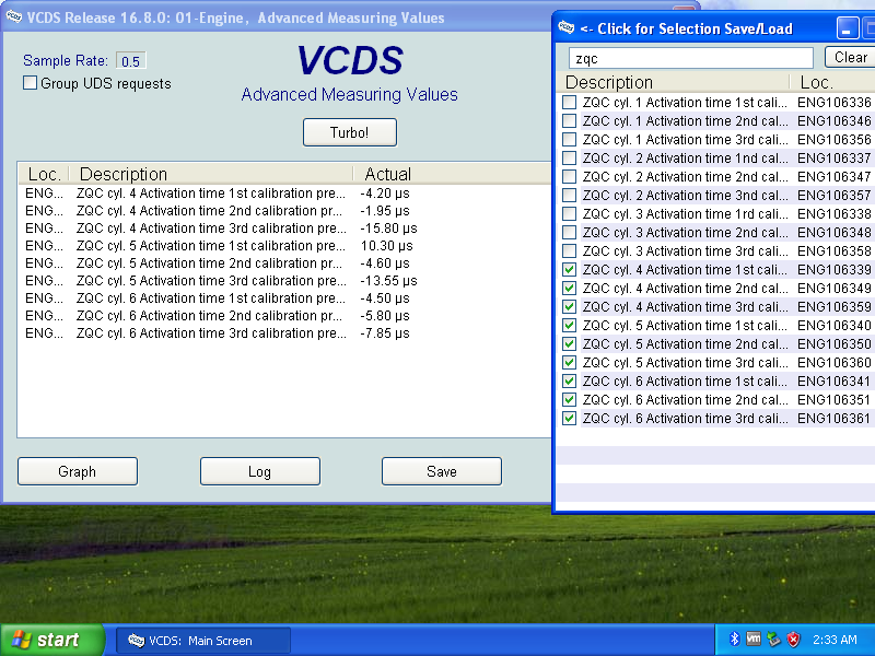

Nekem akkor csinált 1x ilyet, mikor -5 fokban lementem diaggal valamit megnézni, gyujtást ráadtam, lefutott a teljes scan, utána indítóztam. A scan ideje alatt kihűltek az izzítók, meg a hengerfej, kvázi izzítás nélkül indítottam. Akkor rázkódott, dadogott kb fel percig. Mivel izzítás hibád nincs, izzít egyáltalán?
A kiegyenlítési értekek üzemmeleg motorról lettek mérve?
Reggie0
Mágus2 #174944 üzenetére
Magus, erre tudsz valamit mondani?
[kép]
[kép]
[kép]
[kép]Pont 24-en este, 2 nap allas utan, ugy indult a motor, mintha ki akart volna esni, nagyon razott, de mint meg soha, szerintem kimaradt egy utem. Gazadasra is, csak nott a fordulatszam, gyorsan le is allitottam. Meg 3 inditasi proba (hosszabb szunetekkel kozottuk)kellett, mig egyenletesen jarva indult el, utana ugyan ugy viselkedett, mint barmikor maskor.. Semmilyen hibakod sincs.
