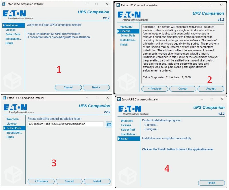

No, megvettem az Eaton 5E900UD G2-t és egy jó hete használom.
Tapasztalatok:
A gépem, meg a monitor van rákötve és ha csak netezem,pornhubot nézek,zenét hallgatok, ilyesmi apróságok, akkor 35 percet ír a szoftver és 75-80W terhelést (ebből a monitor elvileg 22-25W).
Ez szerintem elég korrekt.Játék esetén 4-6 percre elég a szufla, de miután elmentettem és kiléptem a játékból (ami kb. 1 perc), akkor ~75% marad az akkuban és jó 20 perc marad benne. Az viszont hozzátartozik, hogy sem a proci (3700X), sem a GPU (5050) nem pörög 100%-on játék közben, szóval ha valami olyat csinálnék éppen rajta, ami totál kihajtja a gépet, akkor csipkednem kéne magam, hogy ki tudjam kapcsolni a gépet szabályosan.
Kihúzva leteszteltem, valósak az idők.
Mivel nincs benne ventilátor, teljesen hangtalan - nyilván ha akkuról megy, akkor a szokásos búgás, de az is halk.

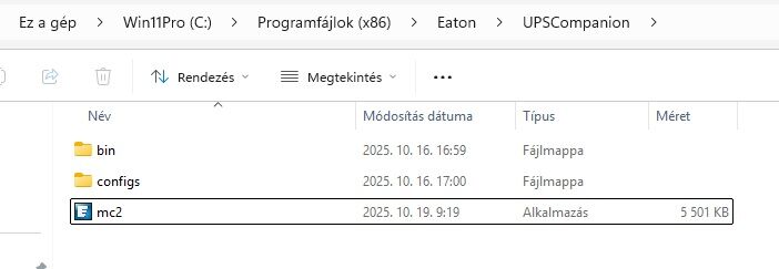

A szoftvere kicsit becsapott, mert a 2.0-s IPP butább, mint az 1.76, így ahhoz, hogy például a sípolást ki tudjam kapcsolni, az 1.76-ost kellett feltennem.
Ráadásul ezt a linket sem olyan könnyű megtalálni, ahonnan le lehet tölteni:
https://www.eaton.com/us/en-us/forms/backup-power-ups-surge-it-distribution/eaton-intelligent-power-protector-software-download-form/eaton-intelligent-power-protector-download-thank-you.htmlMég mindig műanyagszag van a lakásban tőle, de ez majd elmúlik.
Összességében teljesen elégedett vagyok vele, ehhez a konfighoz még éppen elég.

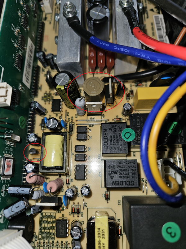

sziasztok, van egy apc rackelhető upsem (APC Smart-UPS SUA3000RMI2U), ami az önteszten hibát dob (resetelve minden kütyüt ki tudom egy hétre nullázni a csipogást, de nem optimális). miként tudom kipróbálni, hogy melyik akkuja rossz? 4 éves longlife akkuk vannak benne (7 Stars SHL5 5Ah 12V UPS akkumulátor longlife+high rate). van-e olyan akku esetleg, amire érdemes lehet váltani hosszabb élettartam miatt? (az akku leírása 10 évet írt, ami azért nagyon nincs meg)

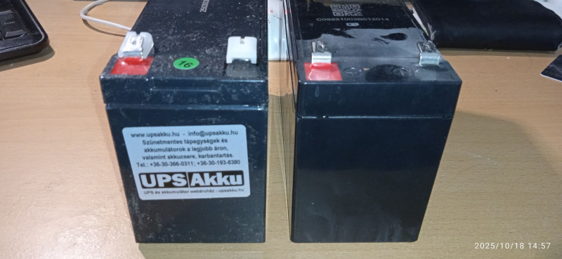

Ezek a UPS akkumulátorok nagyjából egyformák* méretben is és kapacitásban is. Megteheted azt, amit laed kolléga mond, hogy a működő UPS-ből kiveszel egyet és belepróbálod a most kérdéses darabba. Ha működik, akkor csak akkut kell venned.
De kipróbálhatod a lali303 által javasolt módszert is: rákötsz egy erősebb izzót a kérdéses aksira és közben méred a feszültséget. Ha az elkezd rohamosan zuhanni és az izzó fénye is láthatóan csökken, akkor az az aksi végelgyengülését jelzi.
*Fontos viszont, hogy a UPS aksiknak a sarui eltérő méretűek lehetnek:
- 6,3 mm-es (F2/T2, vastag),
- 4,8 mm-es (F1/T1, vékony).Új vásárlásakor mindenképpen figyelj oda, hogy a készülékednek megfelelő darabot vegyél. De ha mellényúlsz, akkor sincs minden veszve, léteznek átalakítók: bővítő, szűkítő.

Ha van benned 1 kis kísérletező kedv; akkor a jó UPS akkuját 1 próba erejéig ráteheted a most problémásra.

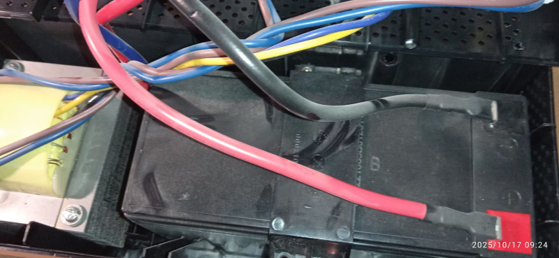

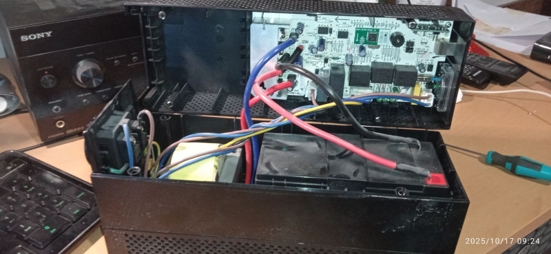

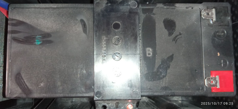

Üdvözletem!
Adott egy ilyen kis UPS.
Röviden kevesebb mint 1 éve volt egy áramszünet ami alatt kb 20 percig tartotta a rá akasztott eszközöket. Ma viszont már a pillanatnyi vagy 1-3 másodperces áramszünetet sem védte ki. Na most rámérve az akkura 12V meg van, de ha bedugok egy switch vagy egy AP tápfeladóját az nem indul el ha nincs bedugva a hálózatba, pedig a switch adaptere csak 5V-os, a tápfeladó pedig 12V.
Tesztelve úgy hogy kihúzom menet közben, meg volt. Amint kihúzom a falból a kábelt az UPS azonnal lekapcsol. Amíg áram alatt van megy minden természetesen mert az áramot átengedi. És mivel nem ad áramot a dugókra kihúzva, rá se lehet mérni ott meg van-e az áram, csak az akkun ahol a 12V meg van.Lehetséges hogy nem az akksi halt meg hanem csak az a része aminél akkuról kéne mennie?

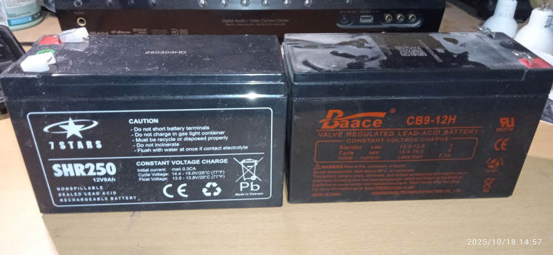

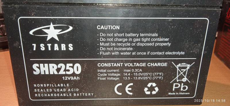

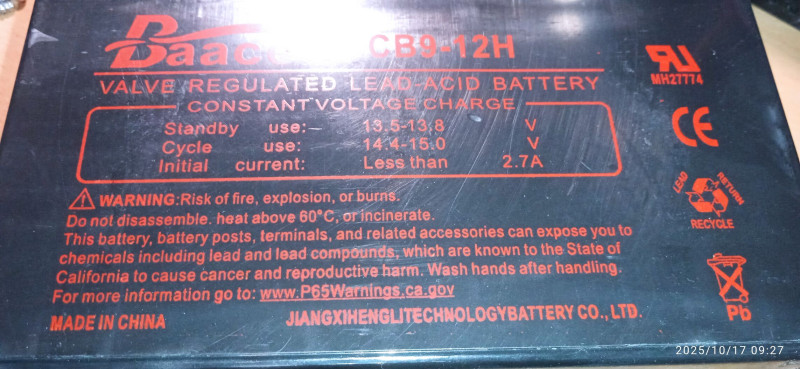

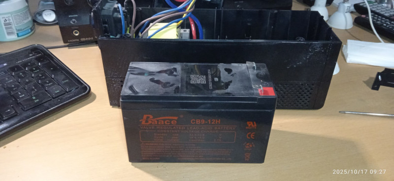

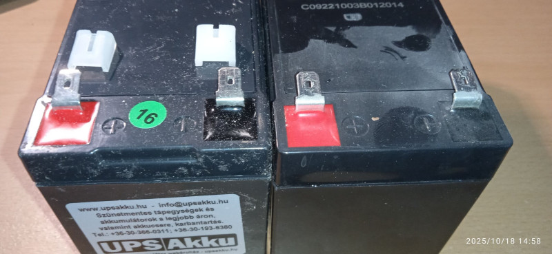

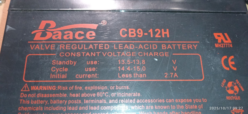

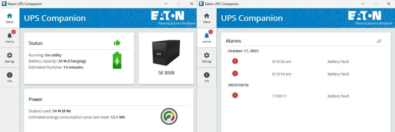

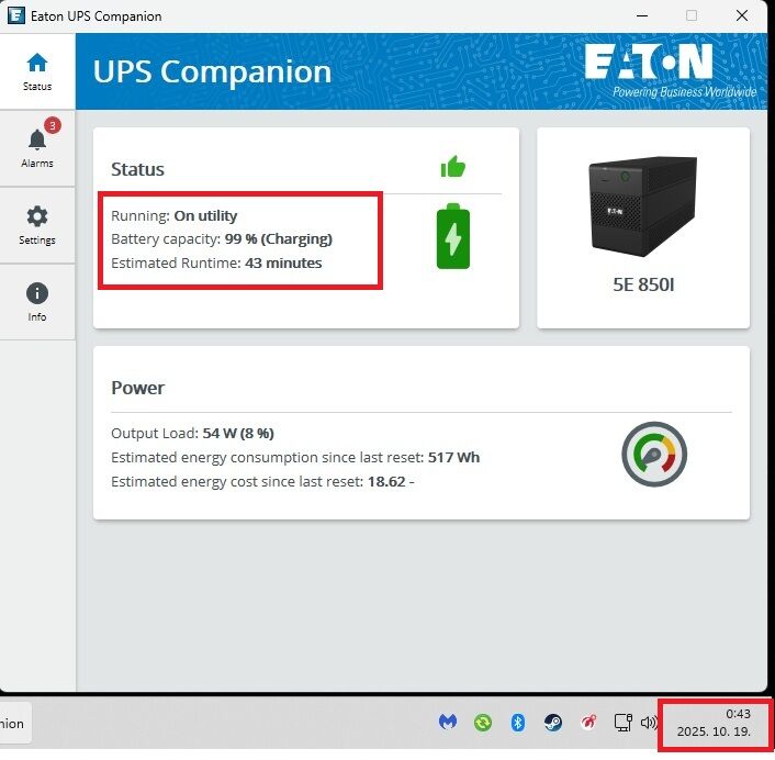

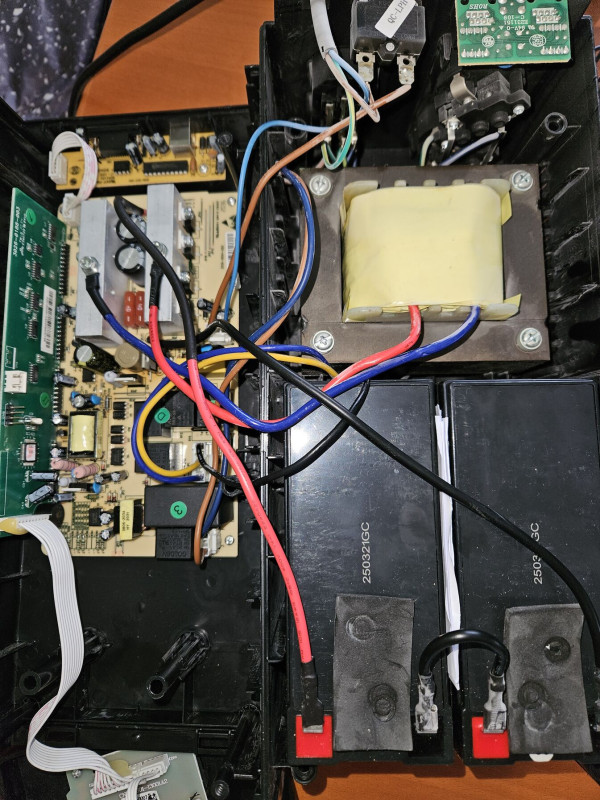

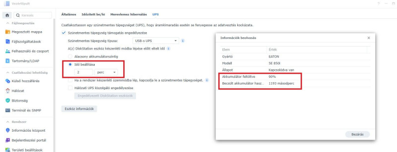

Na csak sikerült időt fordítanom a dologra. Mint említettem a három akkuból 2 jó, 7,2 ill. 9Ah-t mértem rajtuk. Most egy hónap használat után az erősebbiket újra leteszteltem, az eredmény magáért beszél:
Ennyit bőven megértek
. Mivel ezek mély kisütésű akkuk, így nem kell aggódnom a hirtelen degradálásuk miatt mint az ups akkuknál. Ráadásul most a terhelhetőség is megnőtt, mivel több van párhuzamosan kötve, jelenlegi kapacitás több mint 22Ah, amivel elég jó áthidalási időt sikerült elérnem.
Ha csak a tv a medibox meg a modem megy róla (kb. 70W 14%), azt több mint 4,5 óráig bírja tartani. A töltésen még dolgoznom kell, mivel az most a teljes lemerülés esetén kb 10-12 óra. Még aktív hűtésen is gondolkodtam, de mivel nálam nincs nagy terhelés, így elvetettem a dolgot. -
