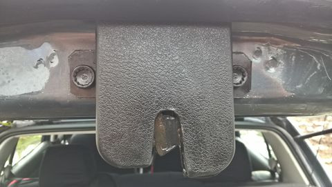

Golf 5-ösömben anno ugyanez a zár volt, 10 év alatt 2x cseréltettem ugyanezzel a hibával... (bár lehet asszonyt kellett volna lecserélni, ő b@szkodta mindig a csomagtartóajtót). Mondjuk vicces volt lakótelepi csillaggarázsnál nyitott csomagtartóval kint hagyni az autót éjjelre, más lehetőség nem volt
havri1
FoLey-v #149092 üzenetére
Marha rég szedtem már szét, de nekem az volt a zárnak a problémája, hogy maga a zárnyelv (vagyis nem nyelv az, csak nekem az ugrik be, ami gyakorlatilag reteszel) tök simán 2 holtpont között mozgott, de nem akadt be végálláskor. Tehát ha az ellendarab megakasztotta, simán visszanyílt. Darabokra szedtem, és volt egy rugó benne, ami el volt szakadva. Ha jól emlékszem, azt tartotta bent, hogy a zár reteszelni tudjon. Azt pótoltam, és jó lett a zár.
FoLey-v
Nem zárdad be véletlenül a zárat? Próbáld meg kinyitni a kilinccsel.
Mindennel próbálkoztam sajnos semmi nem változott.Van egy rugó benne, ami visszahúzza a nyelvet, lehet az szakadt el, és visszanyit, nem akad be.
Melyik résznél? Mert szétszedtem a borítását és láttam egy urgót benne,de nem láttam szétszakadva.Ablaktörlőnek szerintem szétakadt / tört a rudazata. Levélrács ki és meg kell sasolni.
Köszönöm délután neki is fogok!Itt szokott berohadni.
Még rápillantok,de szerintem pöcök lesz a ludas kikophatott.Mi járatban?

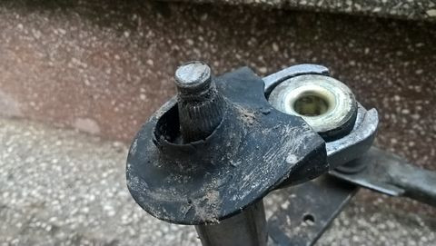

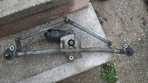

Van két problémám az egyik a hátsó csomagtér ajtót lehetetlen bezárni. Van egy ilyen kis pöcök annak nem kéne bekattani? Régebben is volt ilyen probléma,de spréé segített rajta,de már az sem segít rajta.
A másik hogy az jobb első ablaklapáttörlő nem működik csak picit mozog mi lehet a hiba oka?

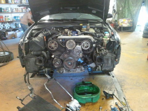

DPF nincs, ez már a megbízhatóbb motor, ( nekem AKN se volt szopóka ). Kartergázszűrőt érdemes megsasolni vétel után, bár ebben már a jobbik fajta van gyárilag.
Vezérlésre egy szatyor pénz el tud menni, munkadíjra szintén. Olajcserékre kényes, futómű sok lengőkaros, minőségit érdemes venni belőle és egyszerre felújítani az egészet. Szintén 2-300.000.
Otthon nem sok mindent fogsz szerelni rajta.
Vezérléscsere:

Egy kis segitsegre, infora, tanacsra lenne szuksegem!
Adott egy Audi A6, 2.5TDI 180LE, Quattro, manualvaltos sedan jarmu, 2002-bol, nem agyonextrazott (se bor, se xenon, se allofutes)
Egy ismert eloletu peldanyrol lenne szo.
1, milyen betegsegei, tipushibai vannak ennek az autonak?
2, van benne kettostomegu (gondolom igen) es DFP?
3, mit erdemes mindenkeppen tudni errol a tipusrol (elektronika, kasztni, motor) ill. eves fenntartasa, a szukseges kotelezok milyen arsavban mozognak, szukseges szurok, folyadekok csereje otthon elvegezheto mutet?Ami reszletkerdes:
4, mik a korabeli 17"-os Audi felnik fantazianevei, amik jol mutatnak egy ilyen vas alatt?
5, szovet sportulesek keszultek-e ehhez az autohoz, fotot tudna-e vki mellekelni?
5, gyari (bontott) xenon beszerelese mekkora melo, ill. penzosszeg lehet?Egy 1.4-es Opelre is raboritottam 4-500e Ft javitast, uh bator vagyok
Koszonom!

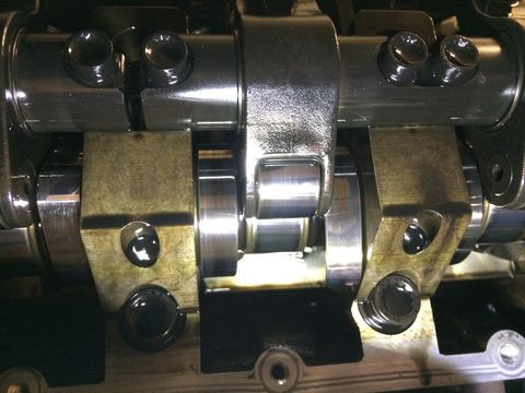

atos19881101 #149010 üzenetére
A tőkéket kell megnézni, nem csak a tengelyt. Ha a tetejük szar, akkor csere.
Valamelyik biztos elereszti az olajat, másképp nem hallanád.
A enyém paradox módon nyáron kerepel, ha sokat áll a tűző napon. 3 hónap alatt vagy háromszor hallottam nyáron egy tőkét. Alapjáraton abba sem hagyta.

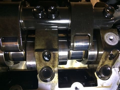

atos19881101
Mágus2 #149009 üzenetére
Köszi! Lekapom majd valamikor a fedelet megint. Ezeket a képeket még nyáron csináltam.
Csak azért aggódok, mert volt olajcsere tél elején. Eddig nem hallottam soha hideg indításnál a tőkéket, most pedig megszólaltak. Nagyon remélem, hogy nem fogtam ki valami fos olajat és attól ... -

atos19881101 #149008 üzenetére
Semmi baja, csak a széle felé nyomja az olajat, azért látszik. Húzd végig rajta az ujjad, ha nem éles az a vonal a két szélén, akkor be lehet fejezni az aggódást.
atos19881101
Ez alapján megnéztem a nyáron készült képeket a vez.tengelyemről, és a csúcsoknál szépen látszanak az oldalsó élek.
Azaz képről úgy tűnik nekem, hogy nem kopott a tengely. Viszont mostanában első indításnál hallom a tőkéket. Érdemes beterveznem egy cserét? Mitől csöröghetnek? Volt olajcsere decemberben, és ugyan olyan (Total) került bele mint eddig. Remélem nem ez okozza. Fogyni nem fogy.. Eddig nem hallottam hosszabb állás után sem. Ha mégis csere, akkor ha a tengely jó, cserélni kellene a csapágyakat is? Vagy inkább ne? -
