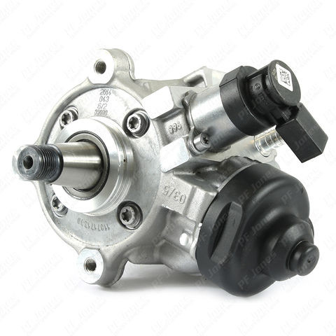

Volt benne forgács is, ha ránagyítasz, látszanak a fényes pontok.

Maga a tank belül fehér, de az alján volt egy leülepedett por réteg, maga a gázolaj meg sárga.
3x ki lett mosva gázolajjal, a mosások között kitörölve. Hófehér a belseje. Utána nem készült kép, mert nyakig voltam gázolajos.

Nem, vagyis de, de nem. Hogy pontos legyek a mumpát kétszer is átdolgozták, mert alultervezettnek ítélték a tapasztalatok alapján, utóljára 2011-ben, ha ez utáni a paszuly, akkor a legújabb kiadása van neked, mint nekem.
Az első pumpák voltak az igazán born to die edition.
Kanadában amelyik már elment 40 000 kilométert, annak külön helye lett a vitrinben, ott annyira kénes a nafta, hogy az amúgy is gyenge pumpa hamarabb dögött.

Az injektorok nem, azok gyengébbek a siemenséknél. Azokat ha kicseréled, utána megint 5-6 évig biztosan kiszolgáll a kocsi.

Az 1.6TDI-ben nem ez a pumpa van, az nem szarik be ilyen könnyen.

Mindent lehet, de nem éri meg. 500 euró egy új, ha mindent kicserélnek benne, csak a ház marad, akkor lehet spórolni valamit, de a ház is kopik belül, szóval jobb egy új.
diablo1984 Eldugult mind a 4.
A gázolajszűrő ebben zárt, csak ha szétvágnám, de most erre nincs időm, majd ha kész lesz, akkor szétfűrészelem. Amint kiveszem a tankból a pumpát, lövök képet a tank belsejéről(talán holnap), hogy ott mennyi van. Egyenlőre kerítenem kell edényt mert majdnem tele van a tank és 70 literes.
Ha valamivel bele lehetne fotózni a RAIL csőbe, az lenne még érdekes látvány számotorkra. Holnap kipróbálom az endoszkópos kamerát, hátha látszanának a reszelékek. Tele van az is.

Mágus2 #149527 üzenetére
Ès az injektorok is menthetetlenül kukásak, mert szemre ez a pumpa már a megfelelő nyomást aligha állította elő! Gázolajszűrőről van kèped, hogy mennyire verte tele reszelèkkel?
Ja ès felújítás ezekből nem játszik, mert a cső fala nem tűnt kopottnak csak a 2 henger.... -

Csináltam videót is a szétbontott CR pumpáról.
